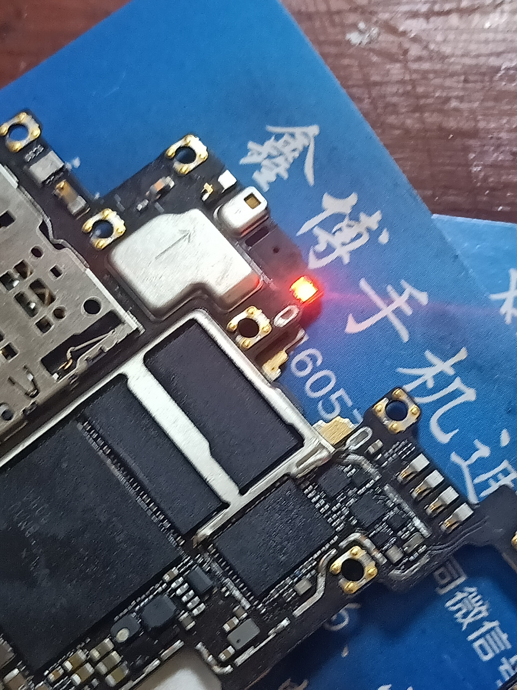

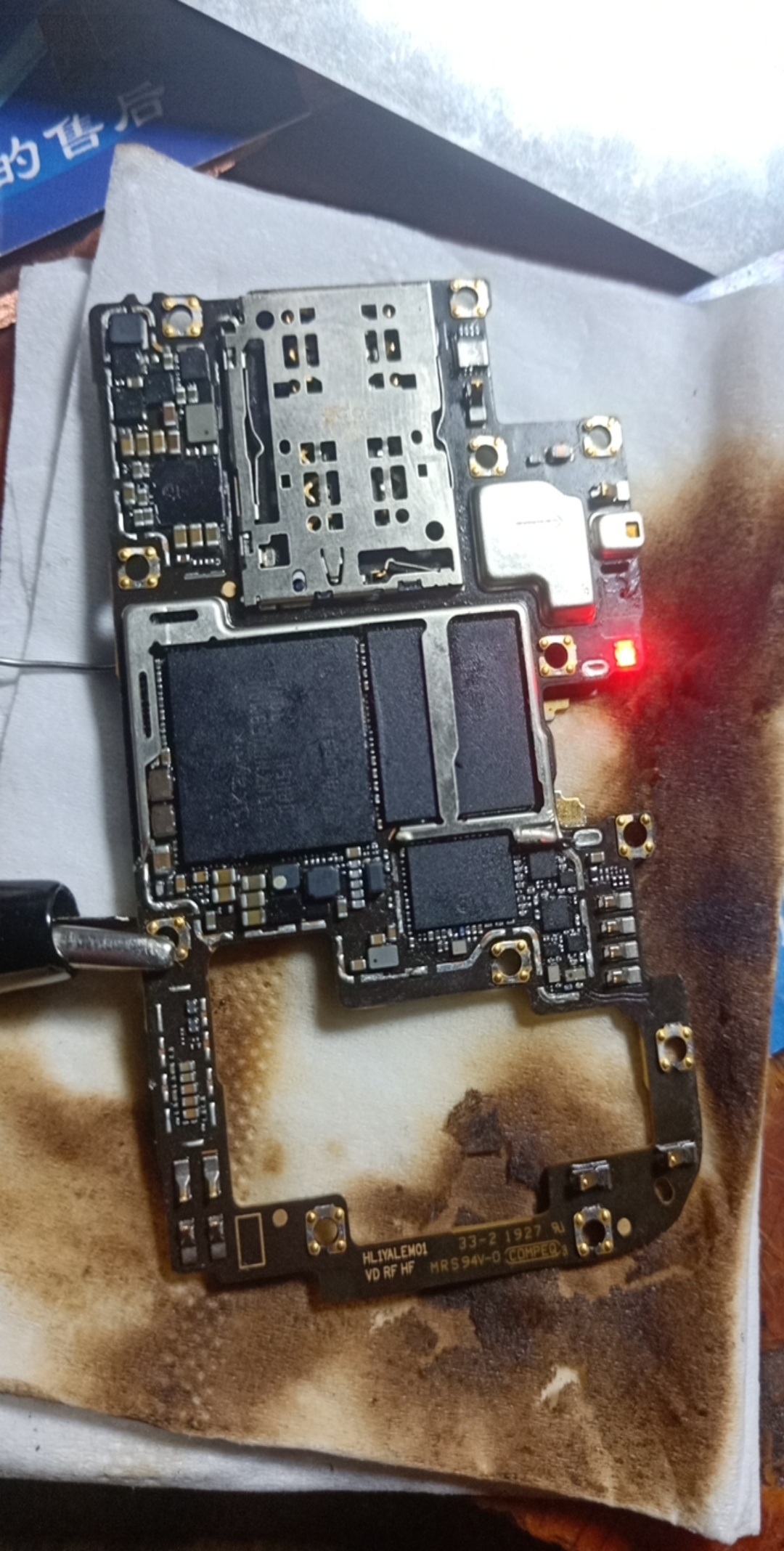

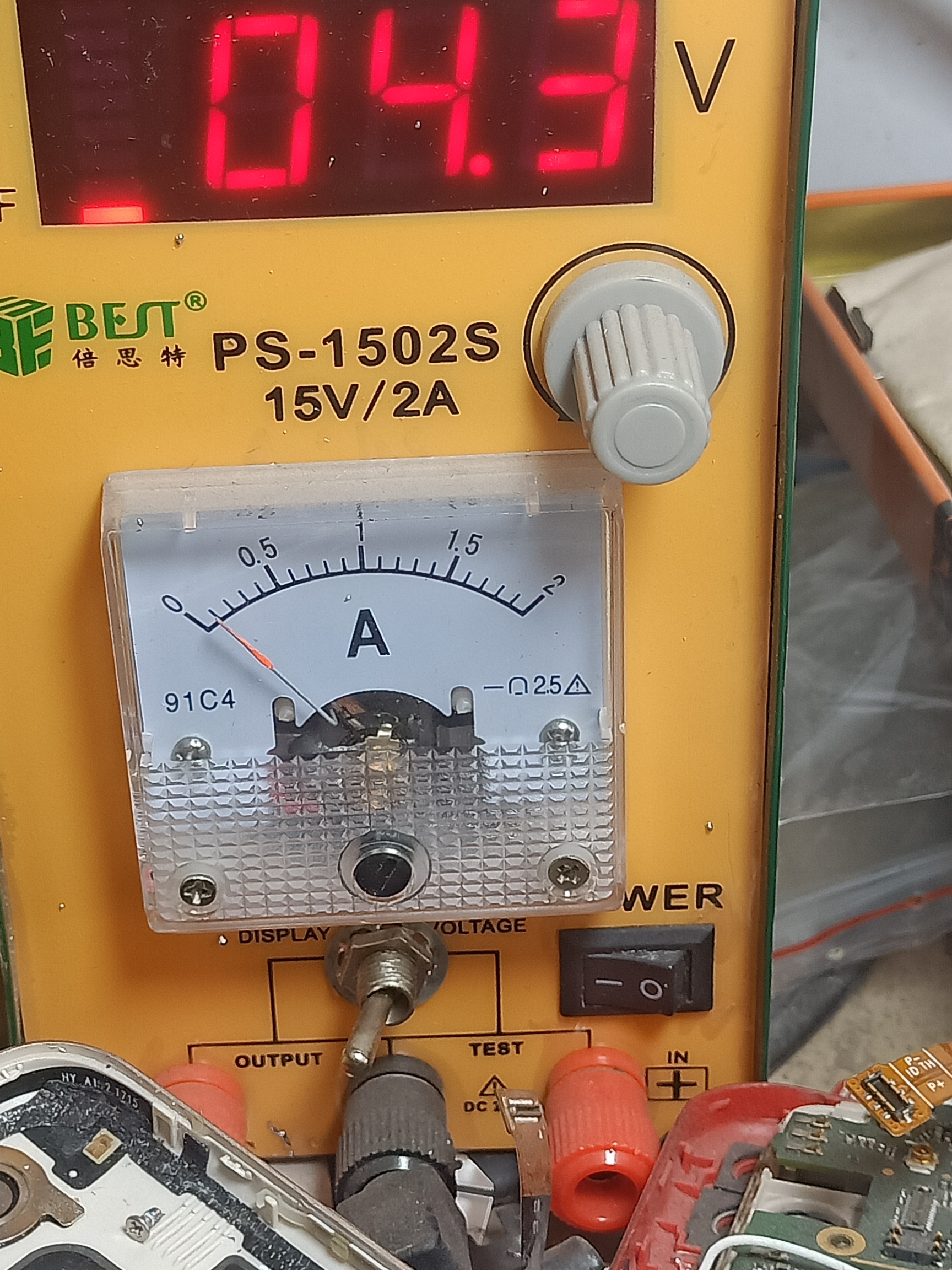

论坛里各位大佬看一下,荣耀20进水不开机,刚来始漏电400毫安,经过清洗,重植小电源,漏电解决了,现在开机定100毫安,亮红灯,各位大神哪位知道这个是什么情况,到底是主电源ic坏了还是cpu的问题????
作者: 2267820186    时间: 2020-3-4 19:00
先干个电源
作者: 13460572485    时间: 2020-3-4 19:12
2267820186 发表于 2020-03-04 19:00
先干个电源
副电源重植过的没有换,手机太新没有配件,主电源带封胶而且背面就是cpu,一个主电源芯片70多块钱,怕误杀!
作者: 坦克世界    时间: 2020-3-5 14:31
这个故障我遇到过  可以我的是三星手机   后来我查到是cpu发热  坏了  所以充电只见电源灯亮
作者: 13460572485    时间: 2020-3-5 19:22
它是一按开机键就亮红灯定100多毫安电池,插充电器也是亮红灯!
作者: 多学多问多看    时间: 2020-3-5 20:51
建议买一个钢网,把CPU和电源都做一下,这样成本较低
如果还不行再考虑买电源ic
作者: 13460572485    时间: 2020-3-5 21:47
如果还不行再考虑买电源ic
估计不是主电源芯片的问题就是暂存的问题,明天先重植主电源芯片然后换上盖!

作者: zhiqiangkeji    时间: 2020-3-27 07:53
上盖导致的,华为通病
作者: 静一    时间: 2020-3-27 08:56
华为进水就爱这个故障,还有一个是无4g.还不知道咋修
作者: 新明志通讯科技    时间: 2020-4-5 01:15
一般都是CPU上盖或CPU本身
作者: 13460572485    时间: 2020-4-14 07:29
更换上盖后已经可以开机了,说明华为亮红灯大部分就是上盖损坏!

作者: xl6792    时间: 2020-5-31 23:09
跟我这个荣耀v20一样的故障,不过我这个开机电流跳到175 马上掉到60定住,亮红灯
作者: 13460572485    时间: 2020-6-1 09:29
重装上盖重装CPU  不行就换上盖!
