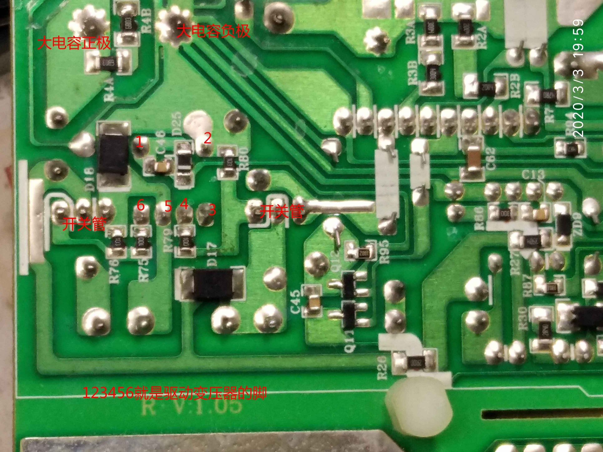

这个D25,是PIN管?开关二极管?还是肖特基二极管?
它在图中R111的位置,正极在变压器这边,它开路了,我要买个回来,我应该拍哪个呢?

肖特基二极管的概率大,估计是FR107,FR207之类的吧

这个是快恢复二极管,fr207代替吧!

请问这图中的两个小三极管是什么型号呢?实物上没有标示。

不看实物,不倒推出线路不好说是什么,你这个是什么设备上的。
作者: 电源维修吕    时间: 2020-3-4 19:48
是安钛克450W的电脑电源,PWM与开关管之间的两个小推动管

我平常都是修长城的电脑开关电源,修的都是插件形式电源,贴片的没修,就怕找不到料。
长城的都是用C1815

用手机相机放大看,有一个好像是2F,另一个一点也看不到

2F的是2907A

我猜是对管,轮流导通,类似上下mos管,上管负责供电,下管负责反向电动势泄放,不知道对不对哈

901X系列?

驱动输出对管,贴片的是1P和2F,直插为2222和2907.

不过仔细看电路图(如果图是对的),那个位置应该是电阻,不会是二极管.............
