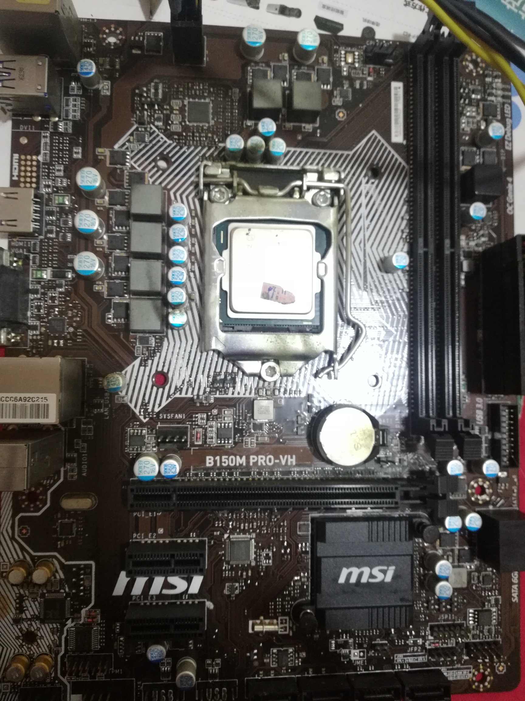

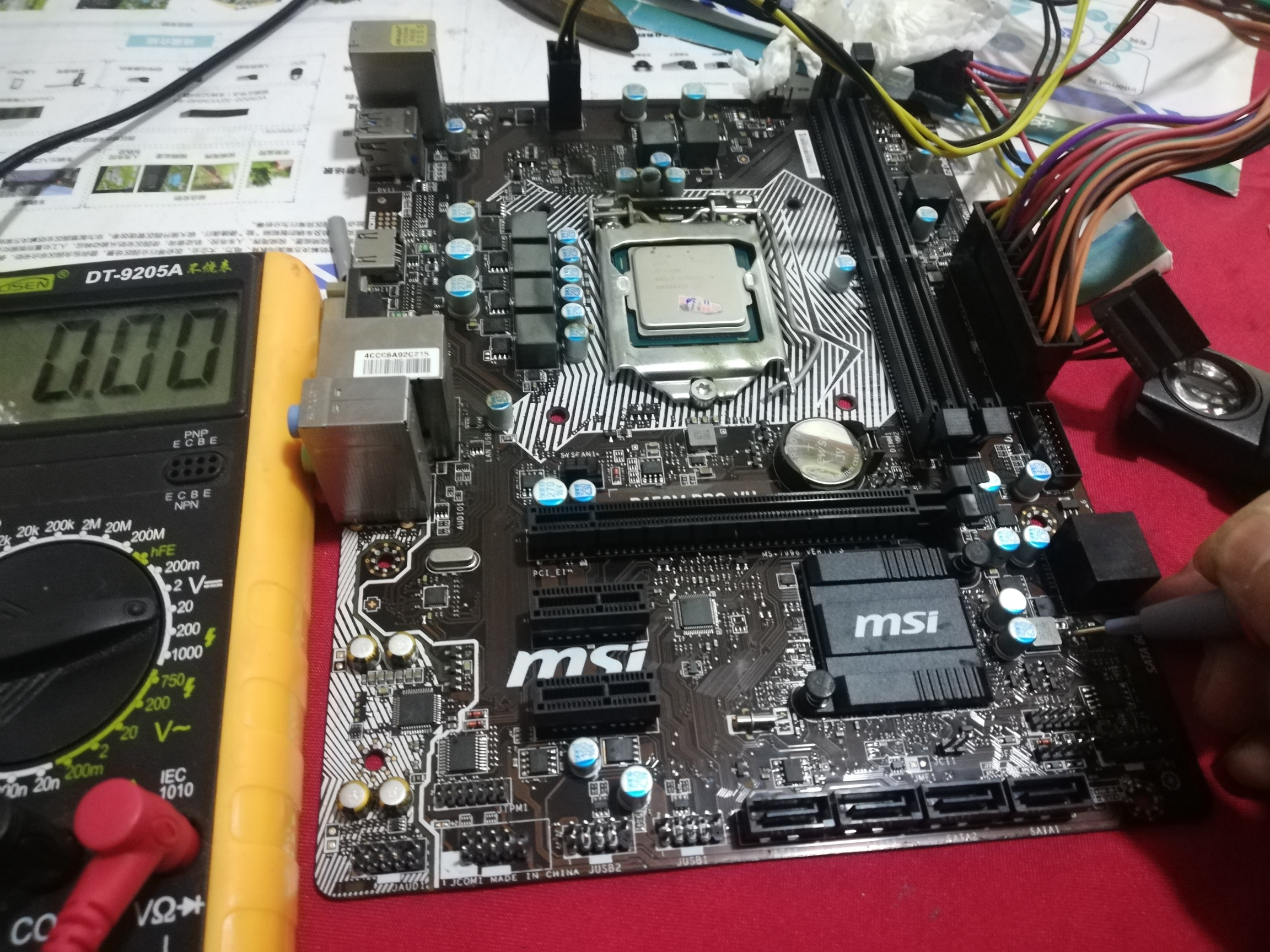

V星的B150主板  板号Ms-7996 v1.3  。5v 3.3V 正常  电池池压低己换电池。开机针脚3.3V 。桥边上电感无电压,由8Y=3G控制的。没见过这种啊
作者: sandylynn    时间: 2020-3-3 18:31
Rt8125egqw 真是懒啊

V星B150不触发,还要看I/O的RSMRST是否3.3v,查查I/O的PS-ON是否与电源绿线导通,查查起振的晶振是否2脚有压差。
作者: 32554066    时间: 2020-3-8 19:35
测量Rt8125eg的1脚4.8v 5脚5v 7脚3.3v 条件都满足了,买了两个芯片,换上一个1VsB时有时无,换第二个正常了,待机电压出来了。触发后Cpu电压没有

楼主修好了没。我刚好手上也有一块这样的板子  不插内存报警  插上内存 不开机 风扇转的。 桥旁边电感 0V    后面怎么搞
