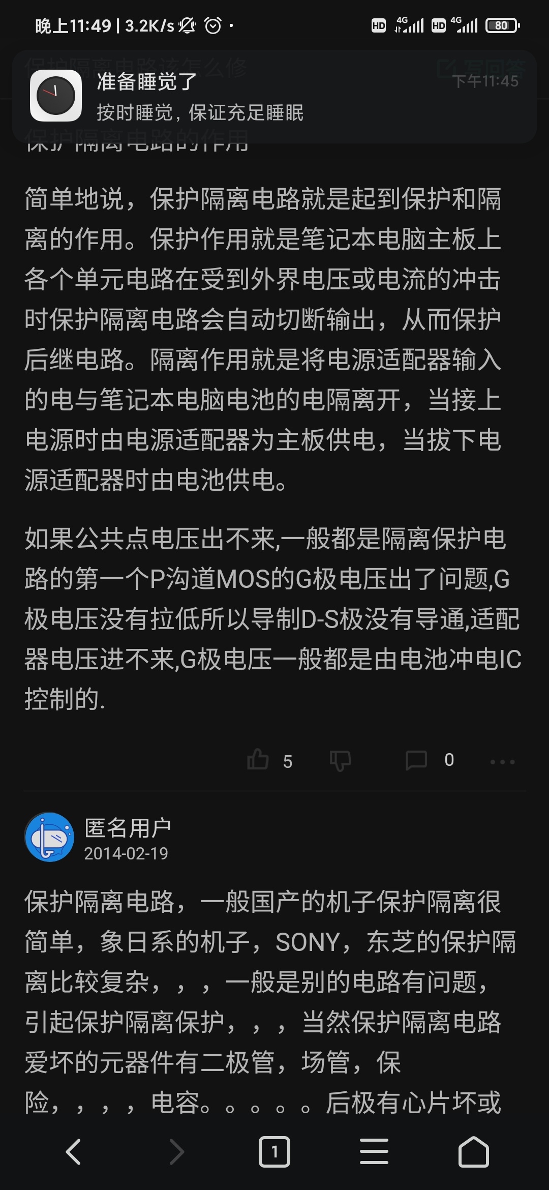

查了查百度,应该是插上电源适配器看看隔离的mos管是n沟还是p的看看有没有开启电压或者下拉开启电压。然后再判定电源管理芯片的好坏或者看看电源管理芯片的工作原理条件。

先用万用笔确定适配器是否有19V输出,有,插上接口,用表测有没有19V送到适配器送电进去的第一个MoS管,在弟一个Mos管都测不到19V,接口挂了,换接口吧;有19V送到,就是接口没坏,再修保护隔离,看他有没有公共点,查公共点条件满不不满足,听到这里你可能会有点晕;但愿你的只是接口坏了,dell的机子这个问题确实很多都是接口坏。电池能开机,能正常耗完电,这就已经排除了公共点短路的可能,一说到公共点,可能你理解起来要一两天……先给这台机定个接口吧,现在用不上,以后也用得上

恰恰接口是好的,能够检测到19V电压,现在问题是一插适配器就直接不上电,只能扣主板电池放电,然后用电池开机,隔离保护电路也是合适的。

不接电池,单单用适配器,或接可调电源,有没有公共点,保护隔离过了,就会有公共点电压,这才叫正常的
