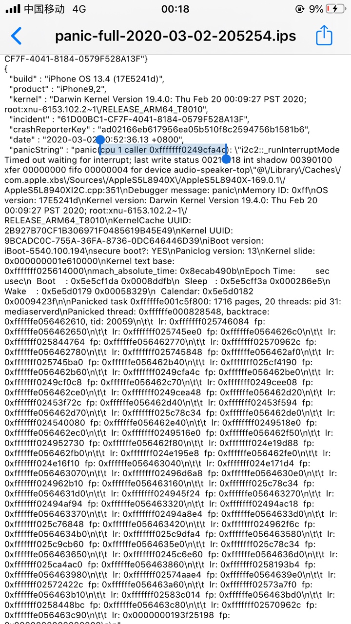

分析数据报错  i2c2是总线 请问一下具体是那个位置呢?

外配或者音频查一下
作者: 大辉良品    时间: 2020-3-12 08:21
Timed out,不是电池问题吗
作者: ausdri    时间: 2020-3-17 15:21
外配看一下,主要前置摄像头
作者: 只如初见aa    时间: 2020-4-26 01:26
前置摄像头 尾插 基本就这两个
作者: 自力    时间: 2020-4-27 23:03
都已经告诉你了,顶部扬声器,也就是前置摄像头排线,这种很容易判断,上次修一台Pro10.5,声音时有时无,四个扬声器,一下子是左下角扬声器造成重启,一下子右下角,一下子左上角,不装扬声器都重启,没图纸没原理图,直接拜拜
