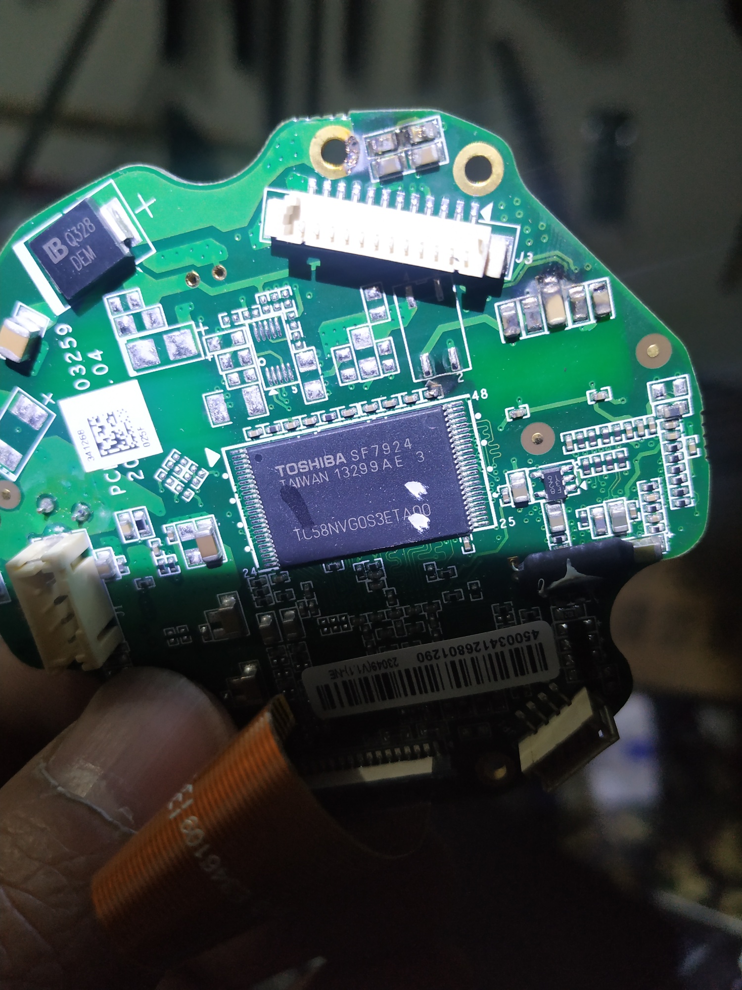

问下这个叫啥,啥作用
发表于 2020-3-2 22:28:04 | 只看该作者 回帖奖励 |倒序浏览 |阅读模式 来自: 上海 来自 上海
我量这个前端12v,后端0.3v,30多兆欧,正常么

估计是个保险电阻,电压小的那端应该有短路故障
点评
我现在拆下来以后,电压小的那一端对地组织有70欧,会有短路么  详情 回复 发表于 2020-3-2 22:58

发表于 2020-3-2 22:58:21 来自迅维网APP | 只看该作者 来自: 上海 来自 上海

发表于 2020-3-2 23:50:35 | 只看该作者 来自: 中国 来自 中国
有非常高的概率是短路了,
拆掉相应的IC或管子,拆掉后阻值变大,就是IC或管子坏,
供电电源级别的阻值绝大多数情况小于200以下都认为是短路,分-----大短路,小短路,微短路。

发表于 2020-3-3 14:19:29 | 只看该作者 来自: 福建福州 来自 福建福州
F标记的是保险,前端12V,后端0.3不正常,后端有短路
