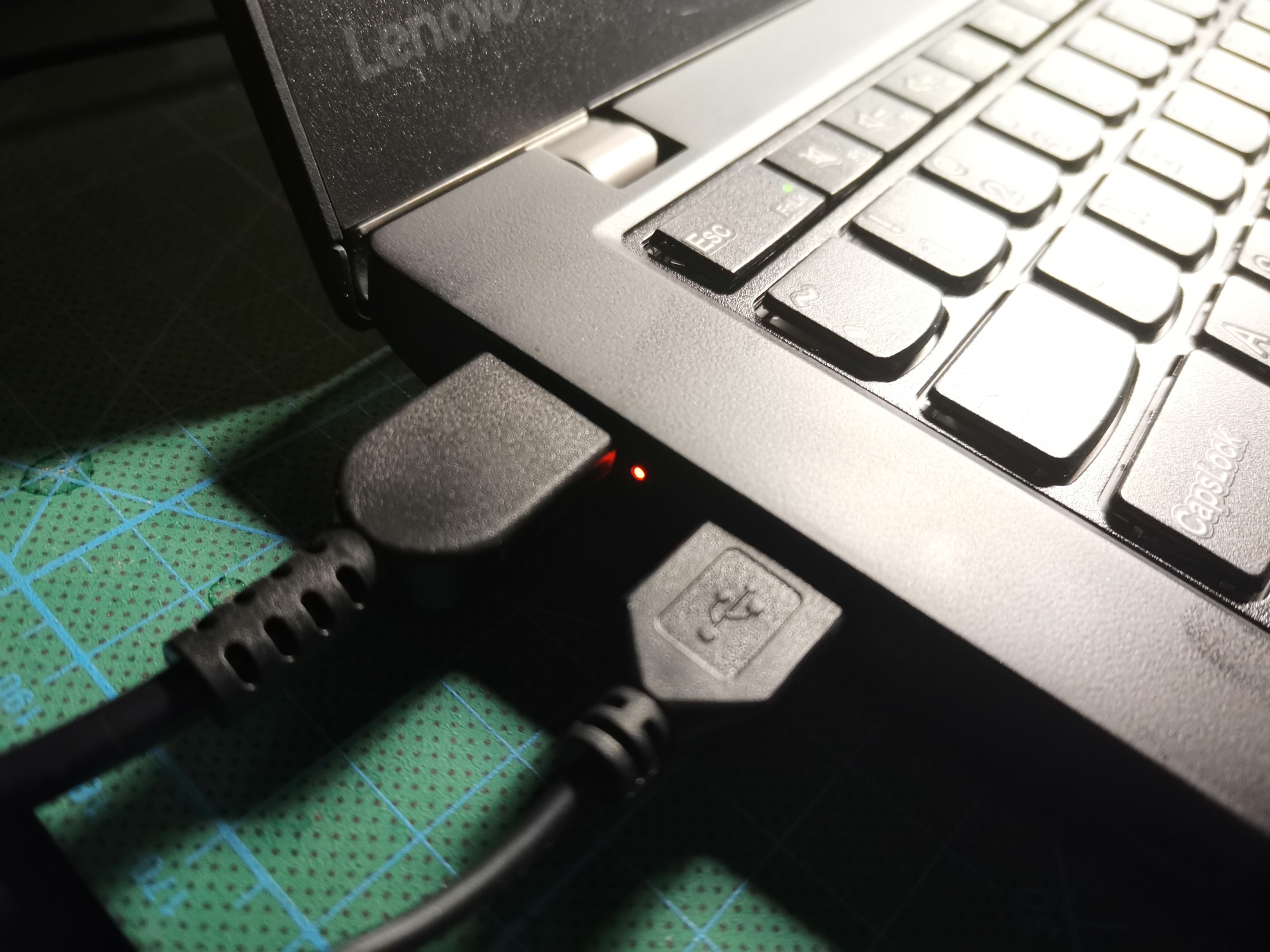

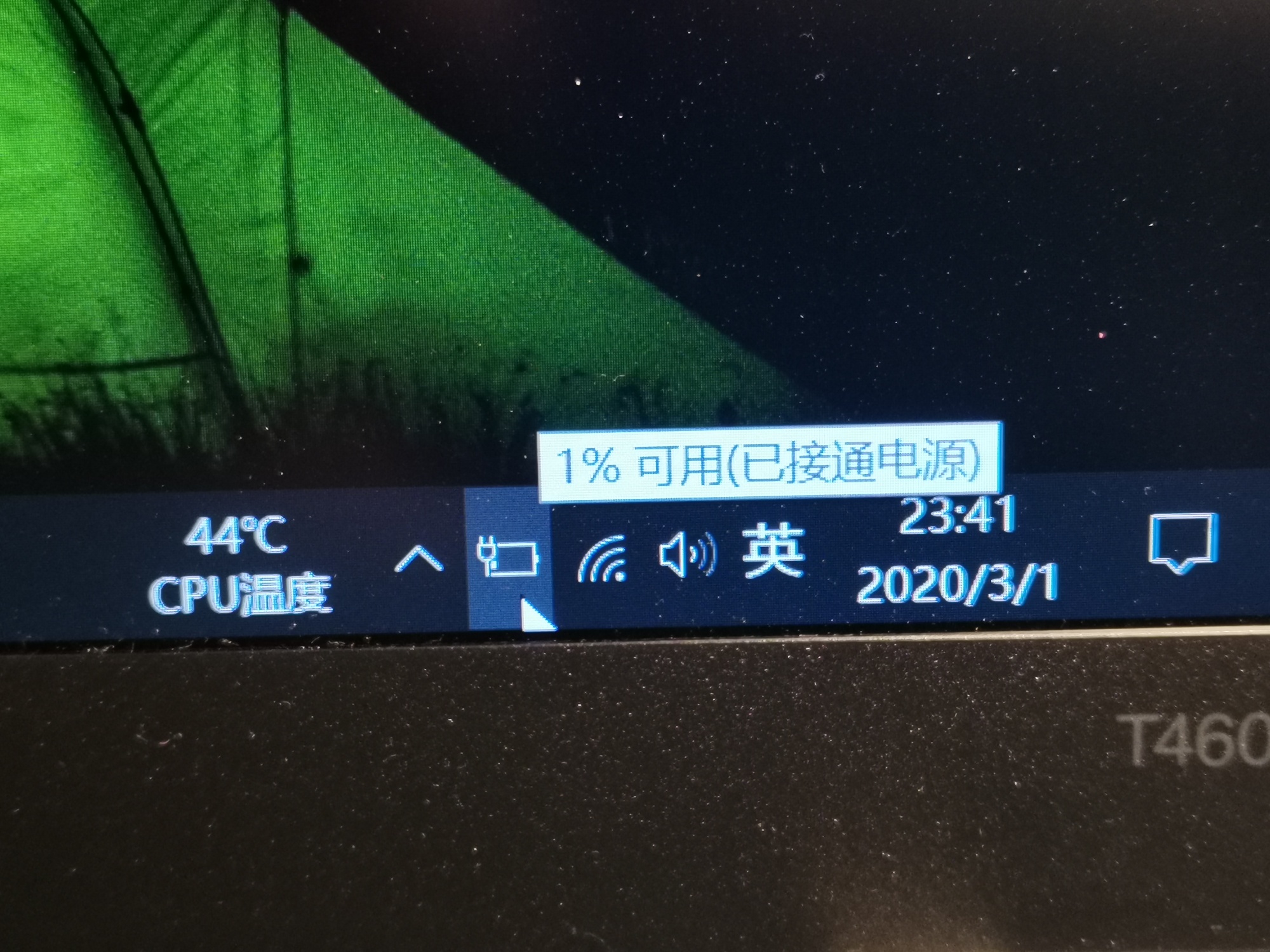

小弟最近收了一台T460S,一直插电源运行,最近外出用了一下电池到66%,然后插电运行就一直没注意电量,突然发现只有4%了,桌面电池图标显示已接通电源,就是电量一直不上涨,电源指示灯黄灯意思也是充电中,不知是什么原因。不太怀疑电池问题,月初才从本地一经常合作的铺子拿的。不知从什么地方入手维修?

作者: 深海包子    时间: 2020-3-2 19:28
用电源笔记本是正常工作的

作者: 深海包子    时间: 2020-3-2 23:51
我把电池取出来,用充电器单独对电池充电是能充进去的
作者: 深海包子    时间: 2020-3-2 23:52
买了个新电池过两天到了试试

作者: 深海包子    时间: 2020-3-3 22:11
今天新电池到了,试了下还是不能充电,问题应该在主板上了吧

作者: 深海包子    时间: 2020-3-5 01:51
查了一下充电BQ24780S,电源MEC1653,这个组合……我是不是该直接换主板?
