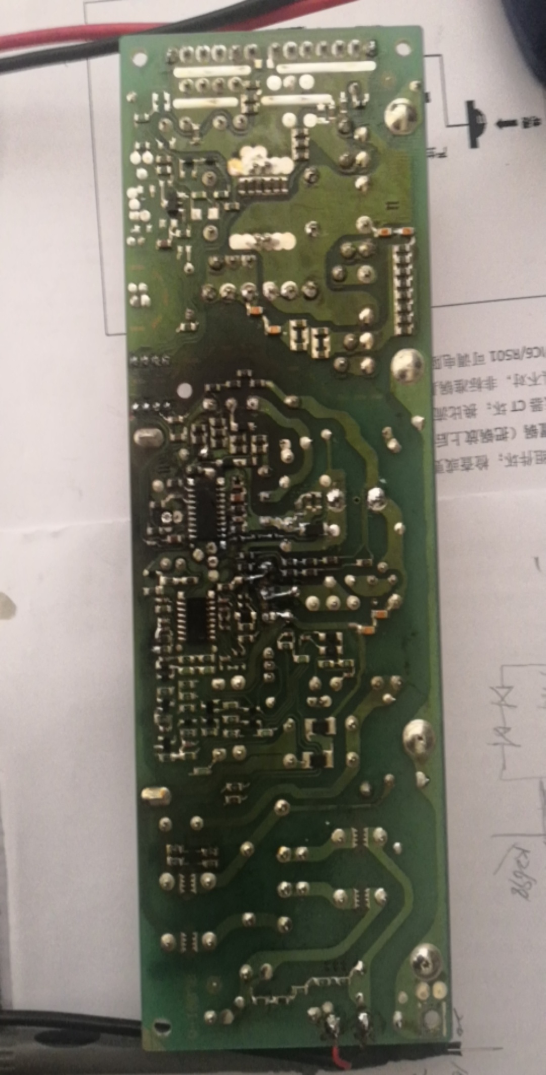

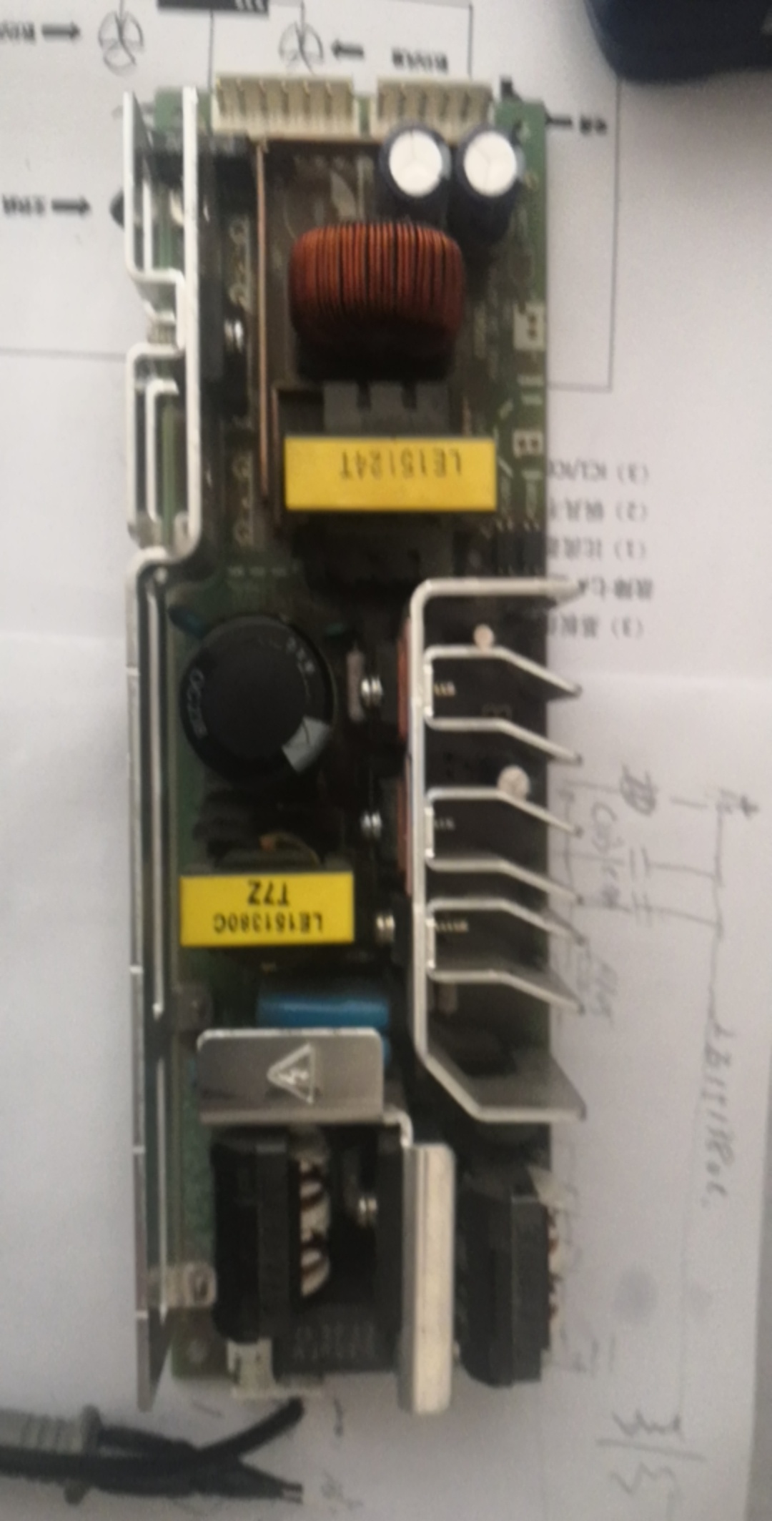

pfc电路正常工作,电源芯片是m51995afp,vcc脚有17v电压,开启脚无电压,其他脚都无电压,更换电源芯片,故障依旧。各位大神帮帮忙分析分析。还有这个芯片的每个脚电压应该是多少呢?查不到该芯片的资料啊。

谢谢,已修复了。

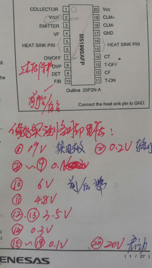

再补个修好后实测ic引脚电压吧。如图。只是不知道11.12.13.14脚的作用是什么,懂的大神给解释一下,不胜感激。

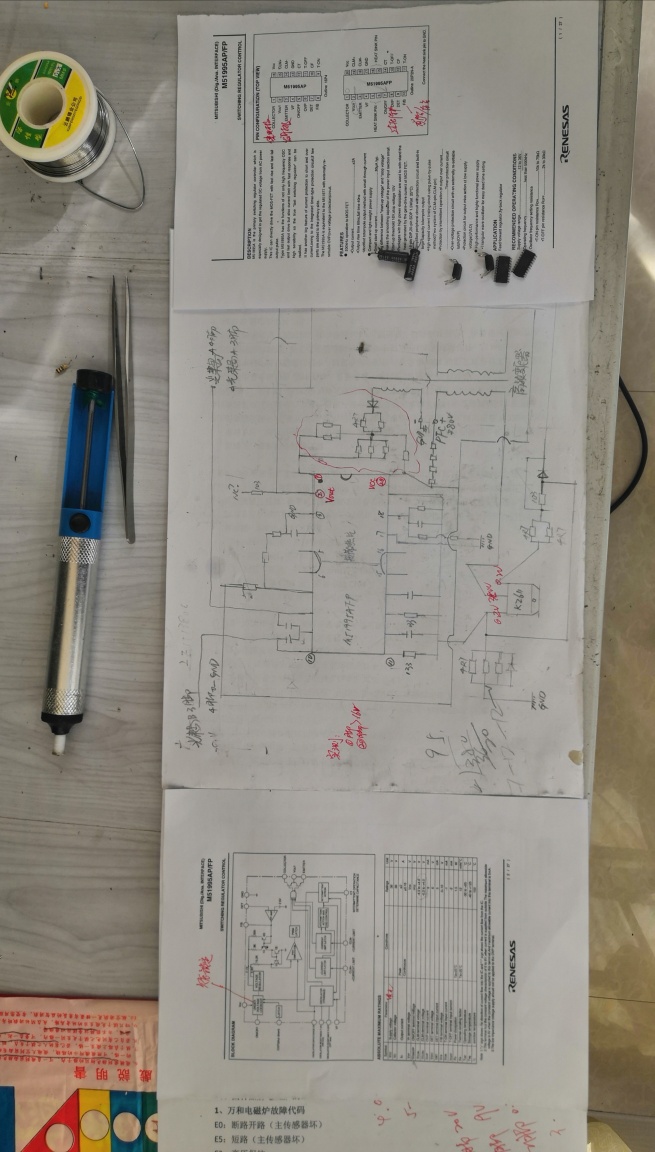

楼主分享一下维修过程和故障点..............

我那个自己画图里用红笔圈出的,就是故障点。

主要关注7 8 9 10这几个引脚。
