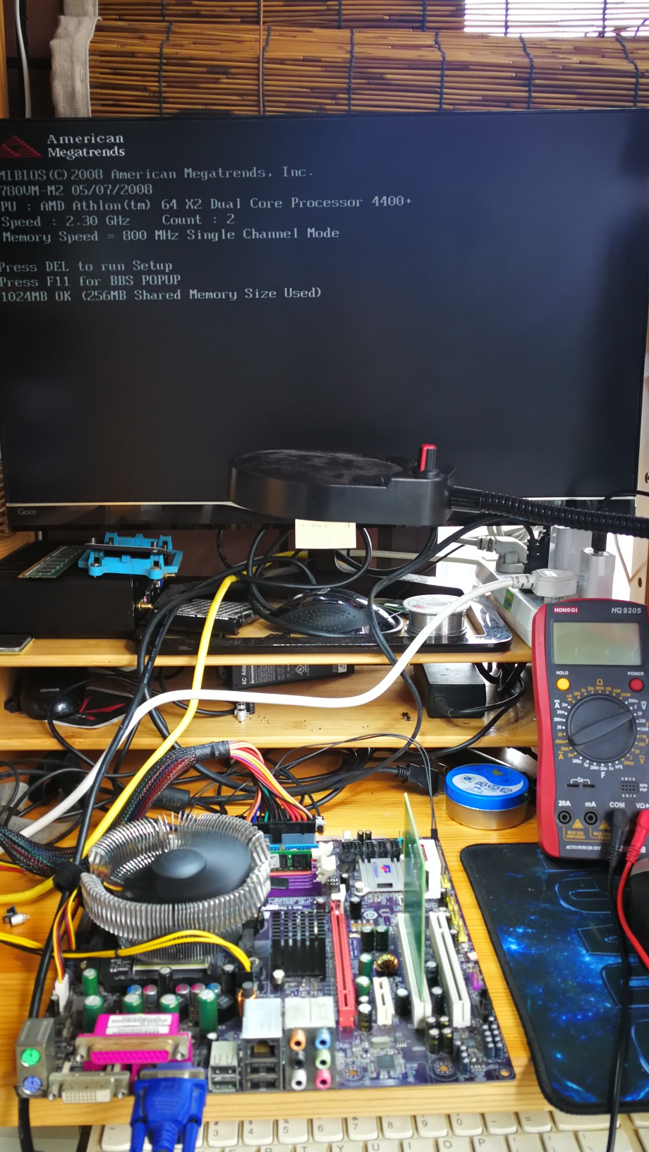

没有图纸点位,跑马报d4,应该是内存相关,因此没查各大电感,而且插不插内存都一样。查内存附近一个RT9173输出1. 8v正常,于是换每个槽试试,发现第四个可以亮机,查第一个槽各电压,发现缺3. 3v spd电压,于是翻看走线,发现背面四槽和其他3槽腐蚀断线,飞线之,全部槽可亮机。
经验是永远不要忽视简单的测试手段,可能事半功倍的哦

我有块板子和你的一样,是每个插槽(ddr2,ddr3)都不行

也是D4故障?那查下某个槽的供电和时钟是否OK,槽的引脚是标准的,不需要图纸
