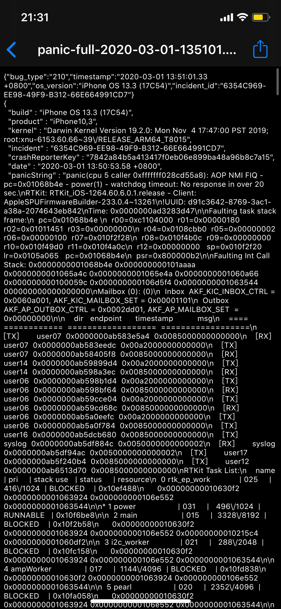

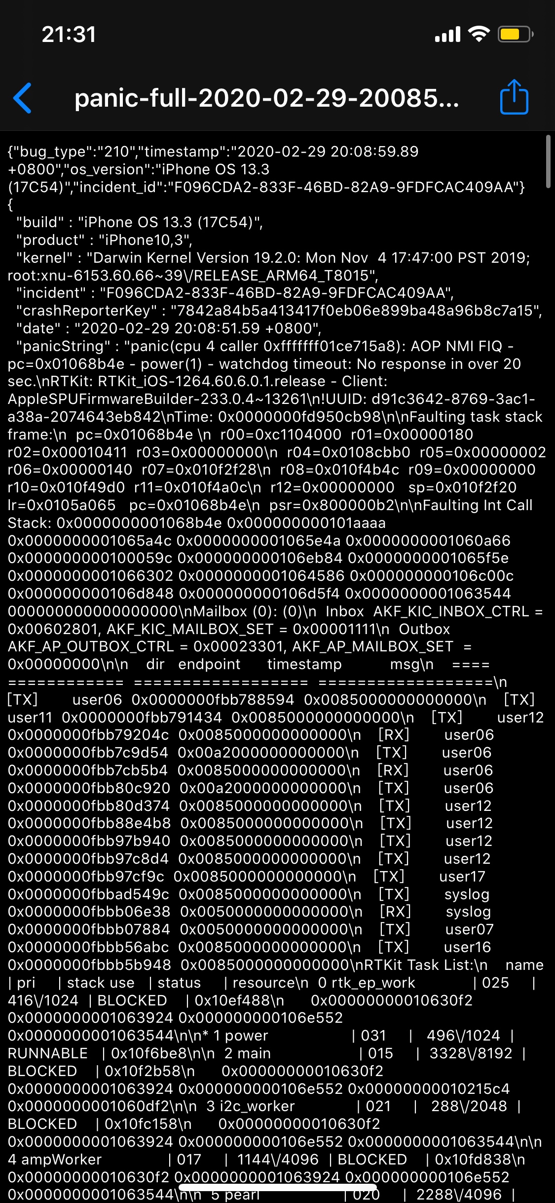

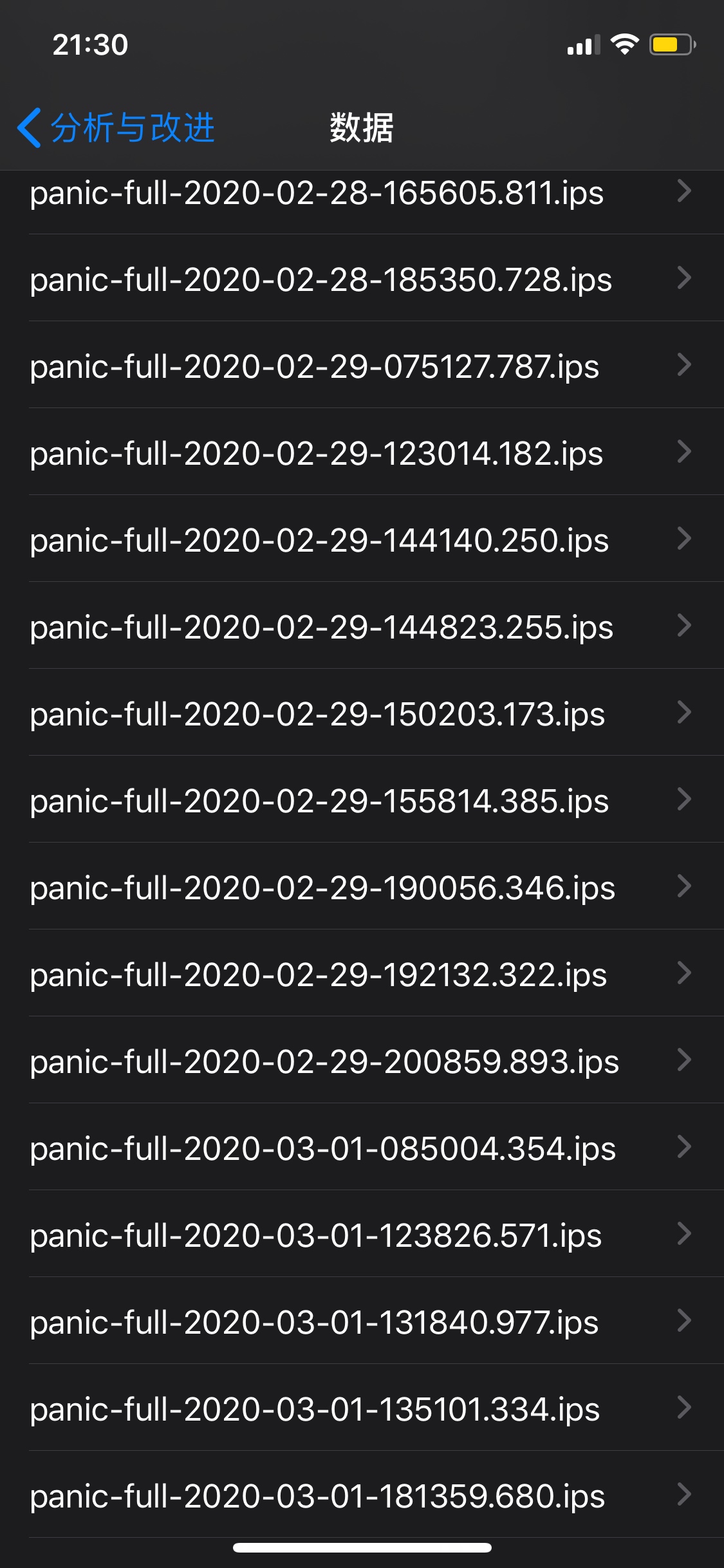

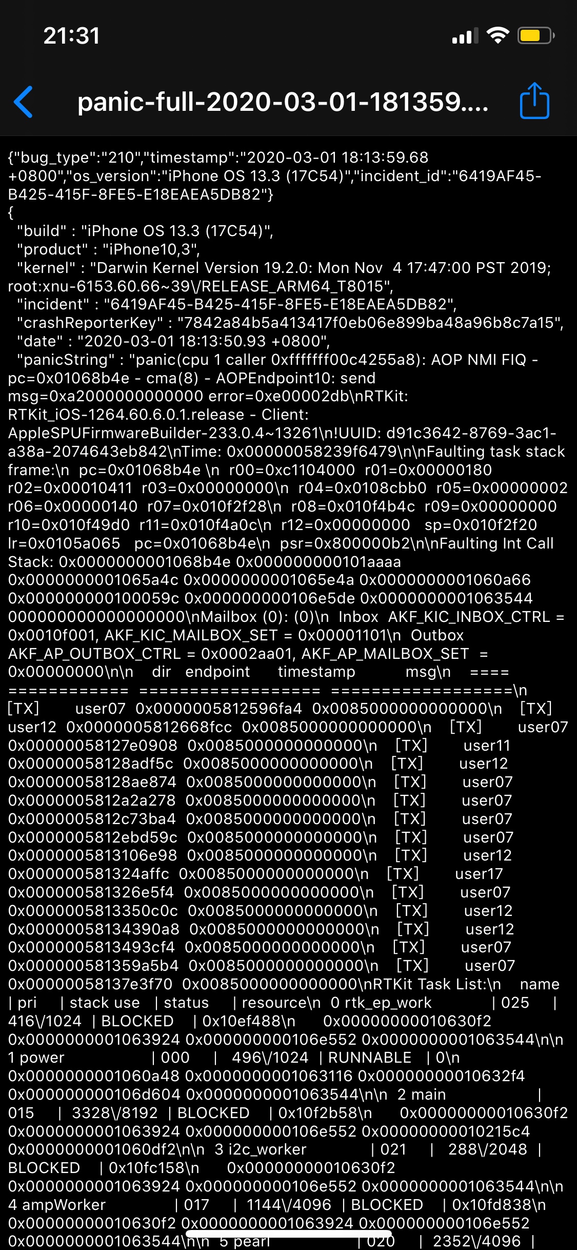

        无论你在干嘛,打电话,看视频,聊微信,甚至放着不动都有过自动重启!自动重启就像幽灵一样,时不时的来一下子,还什么功能都正常,有时候一天不到五次,有时候一天十多次,一个月了,正好赶上疫情,真是要命了!刷机也不解决问题!请论坛各位大神帮忙分析下原因,附panic分析,感谢

电池或尾插

AOP NMI 前摄排线,开机排线

中间有power字样,开机键排线嫌疑大

前置摄像头排线。
作者: twhqly    时间: 2020-3-25 19:49
自力 发表于 2020-03-09 21:46
前置摄像头排线。
是排线坏了,修好了!300多块
