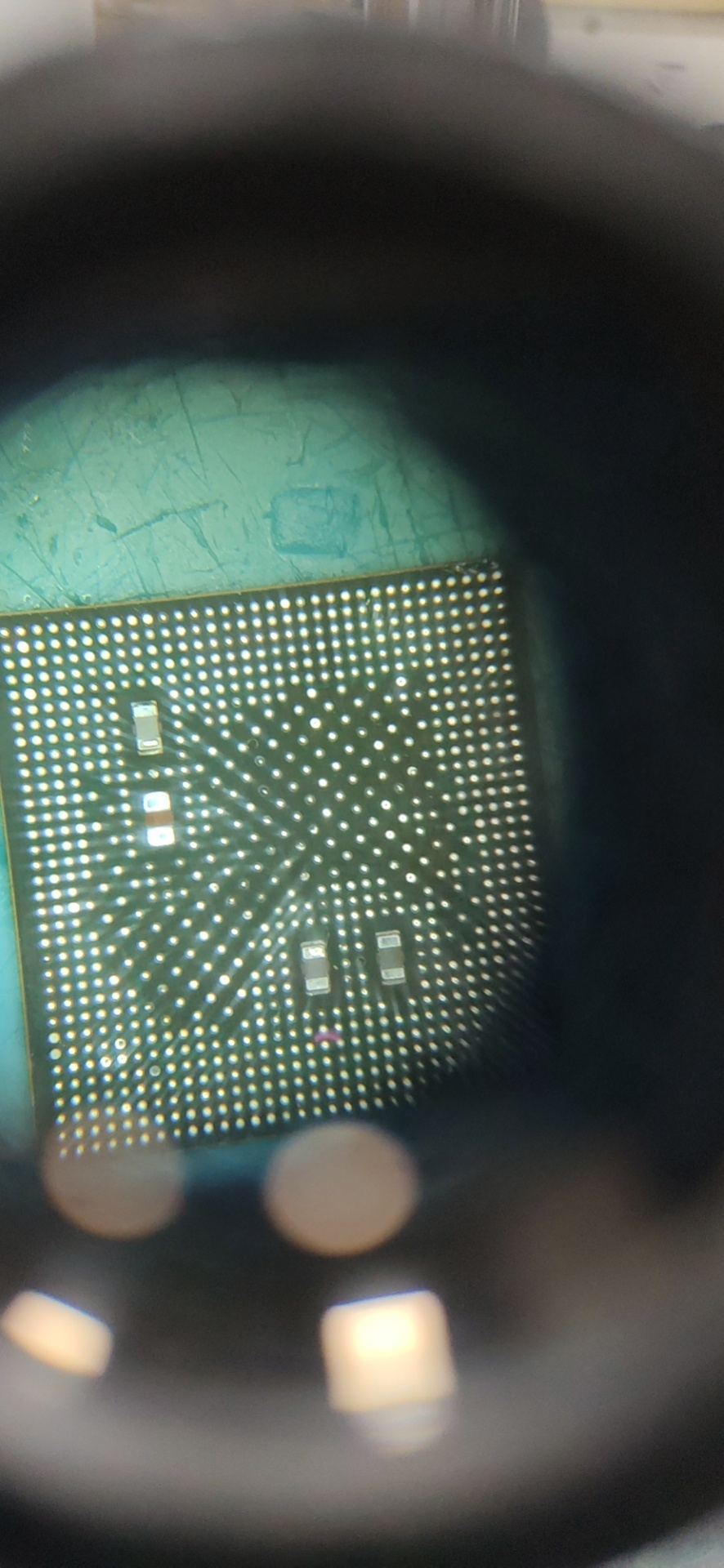

开机超级慢 没声音  然后音频wcd9340换了2个  cpu又重做了一遍  还是不行     大佬们救救

米9的音频IC打胶的,检查一下周边元件看看,再看看IC焊盘有没有掉点,查音频供电看看正常不!
作者: XINGZHILIN    时间: 2020-5-28 11:03
板层断线也有可能
