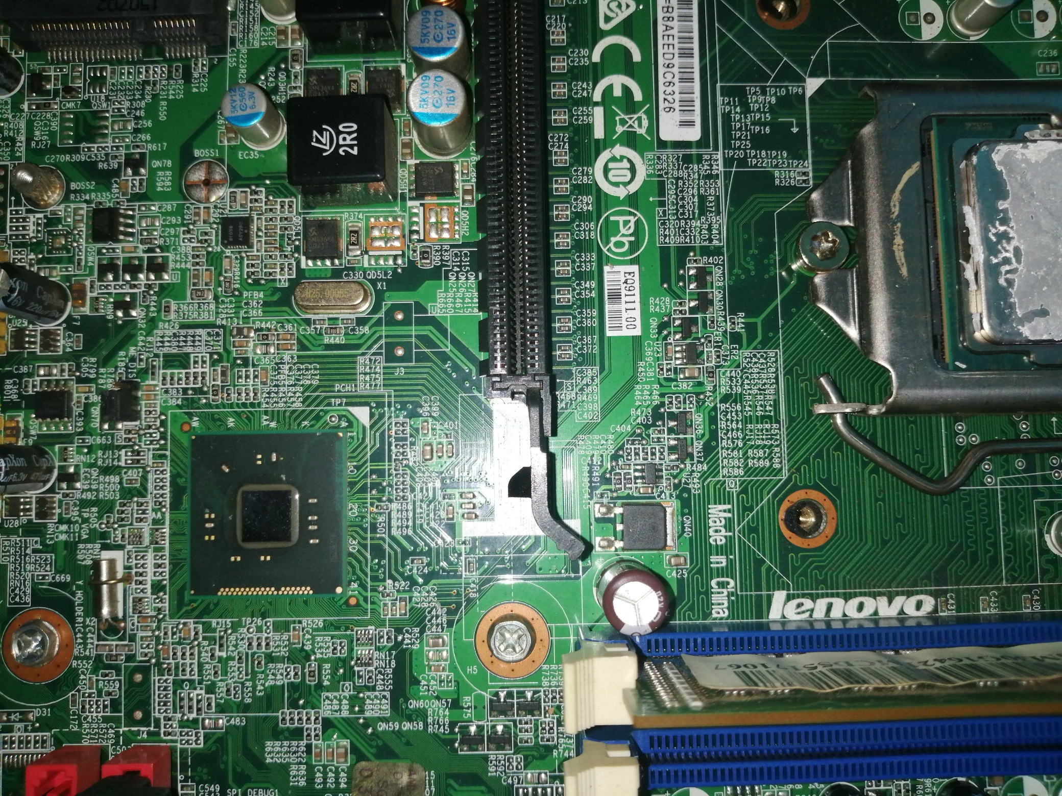

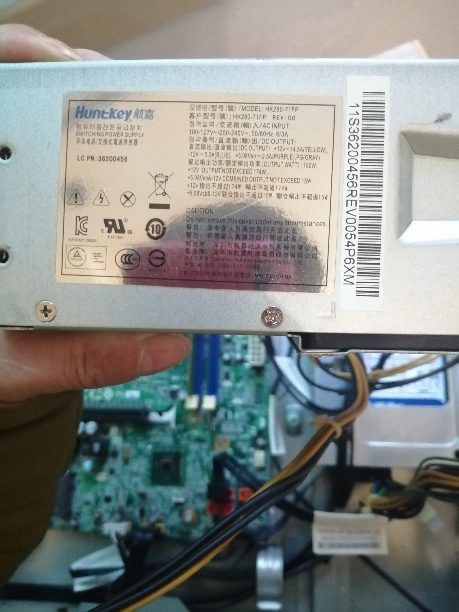

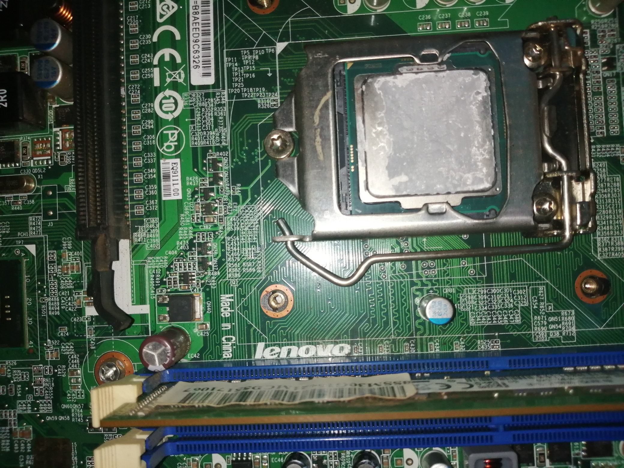

电脑放了快两年没有开机,是新机 买了不到半年  。年前开机风扇转一下停一下的 一直是这样 灯也不亮 蜂鸣器也不响 主板是 Intel H81小板 求大神指导下怎么搞

明显是内存接触不好。

这个是14针的专门定制(流氓行为)电源,短接开机线,万用表测试电源是否正常,这个电源也容易坏,主板也容易坏,万用表测试主板各种电压,拔掉12vCPU供电看看还转一下掉电不,不掉可能是CPU供电部分短路了

哪里的?同城免费给你搞。异域的自己出运费帮你搞。主板的问题。这机器通病,修了上百台了。
