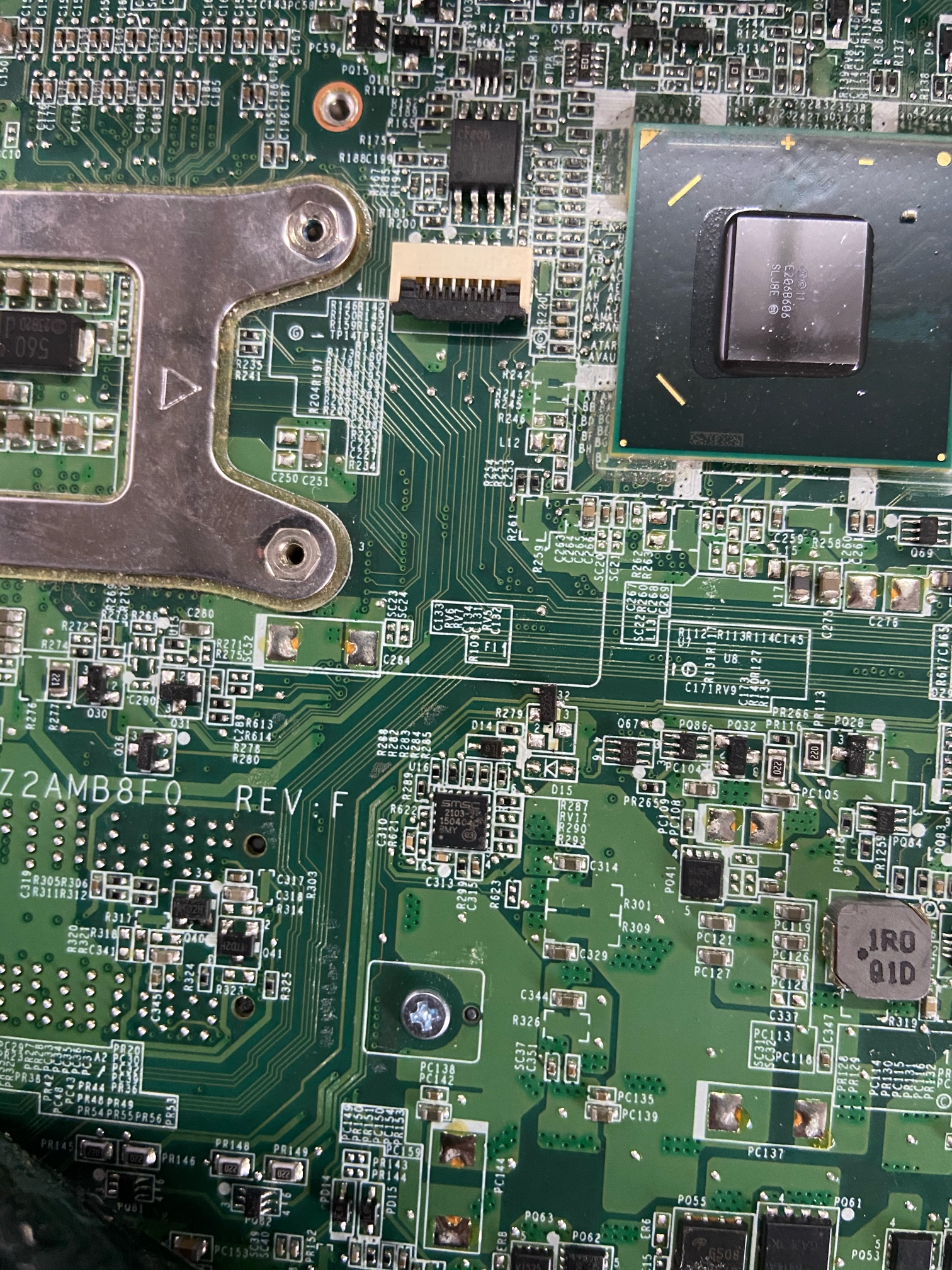

Z480有线性,无3V 5V待机秒杀
作者: woxinrushui    时间: 2020-2-29 14:42
老司机看图就懂,不写太详细,懂的自然懂

作者: ZHANGHOUHI    时间: 2020-3-1 00:06
仔细看才看的清楚D15上面拆了个什么三极管一样
作者: kerokrrl    时间: 2020-3-1 00:16
还真的是没注意看,真的看不出来
Q32拿掉了

作者: 梦着你的梦    时间: 2020-3-1 13:30
你们把图片放大看  D15上的Q32   是取掉了的
作者: 谢123451989    时间: 2020-3-1 13:42
Q32坏了  但是这里没必要不写详细  这种电路问题  一般人也看不懂    写的详细点 对新人还是有帮助的

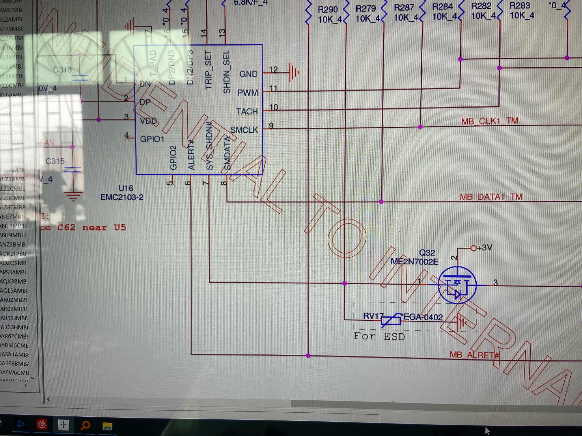

作者: benga    时间: 2020-3-1 19:45
拆掉Q32待机芯片开启信号默认开启,秒杀不错不错

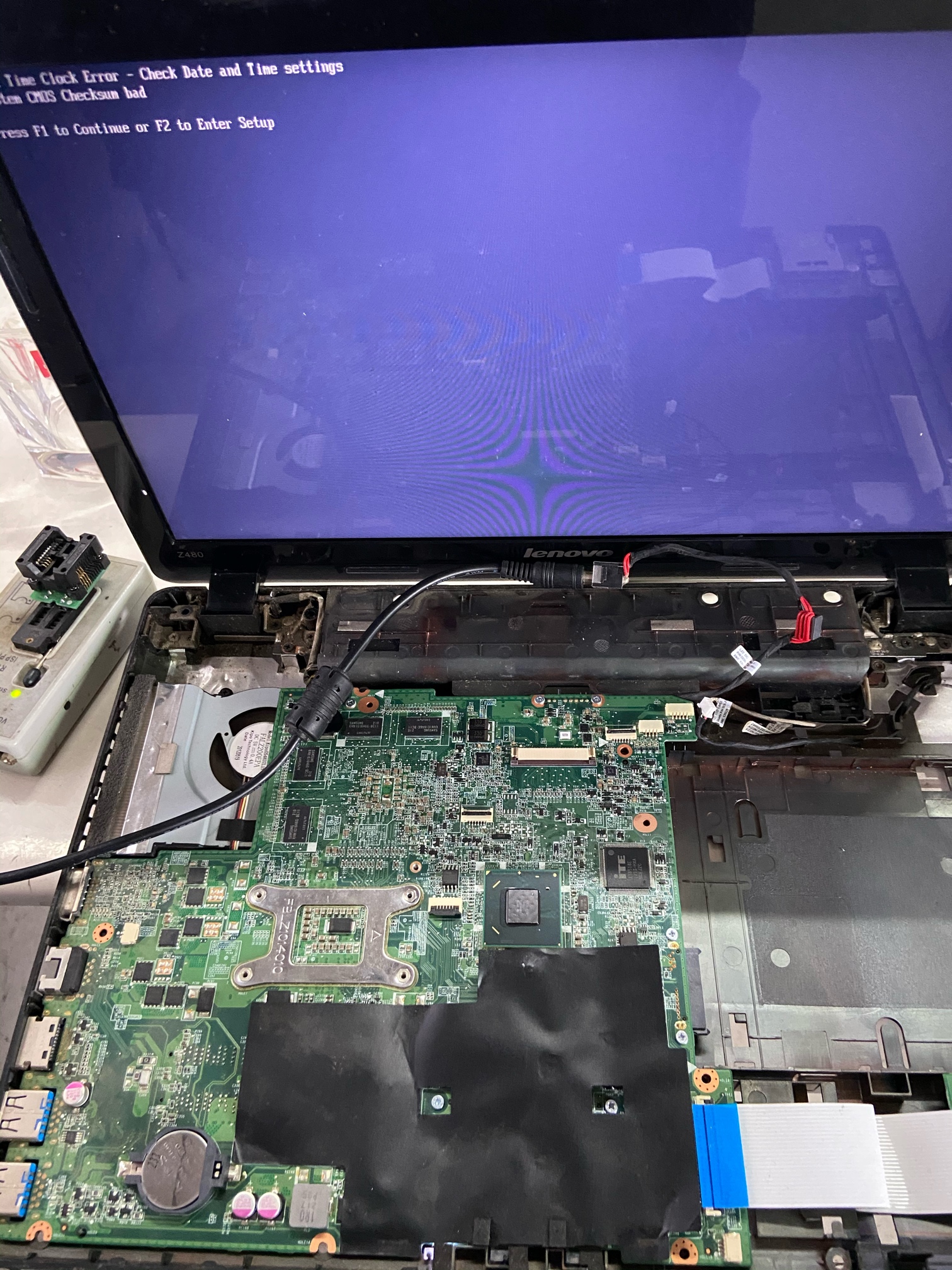

作者: 雨天扔伞    时间: 2020-3-5 16:10
好吧解释一下,10k电阻R279一端有3.3进EMC2103后被拉低,也没打值,摘掉Q32电压恢复外接亮机装壳子收钱

作者: 硪等伱。。。    时间: 2020-3-5 21:55
Q32就是罪魁祸首
