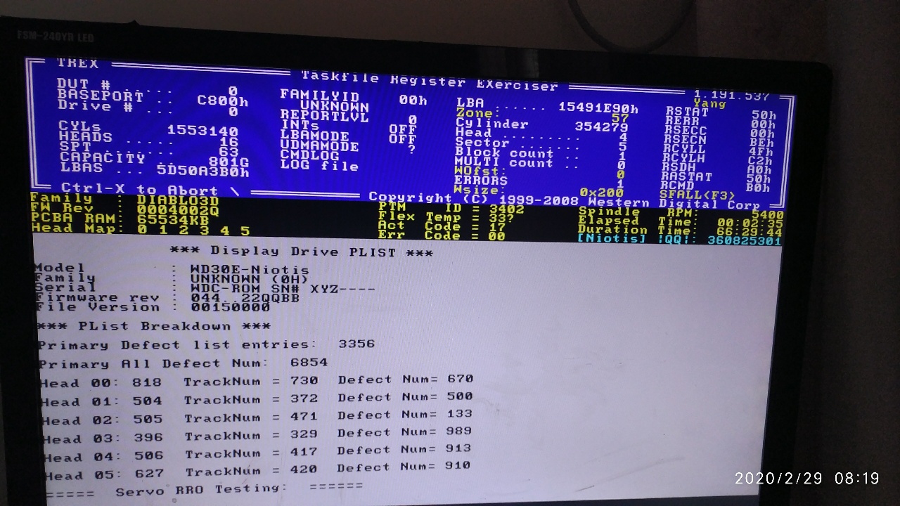

原来很多坏道,折腾很久也不行,没办法通刷下,容量怎么显示是801g呀,不会通刷完了也是801吧。原盘可是3t的呀。我记得没通刷前进去也是显示801g。,用吴跑跑能认到3t容量。

作者: Cxtoday    时间: 2020-2-29 14:40
跟主板型号,系统MBR、GPT分区有关

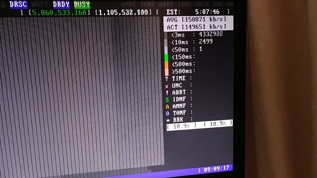

作者: 艾心晴愿    时间: 2020-3-1 09:10
谢谢大家,已经跑完,用了80个小时,满容出盘,每个头p表不过千,正在跑测试

作者: docning    时间: 2020-3-24 23:42
请问这个跑出来读写曲线怎样?我跑的一个读取速度波动很大,在pe下也是
作者: 艾心晴愿    时间: 2020-4-18 12:59
挺正常的呀
