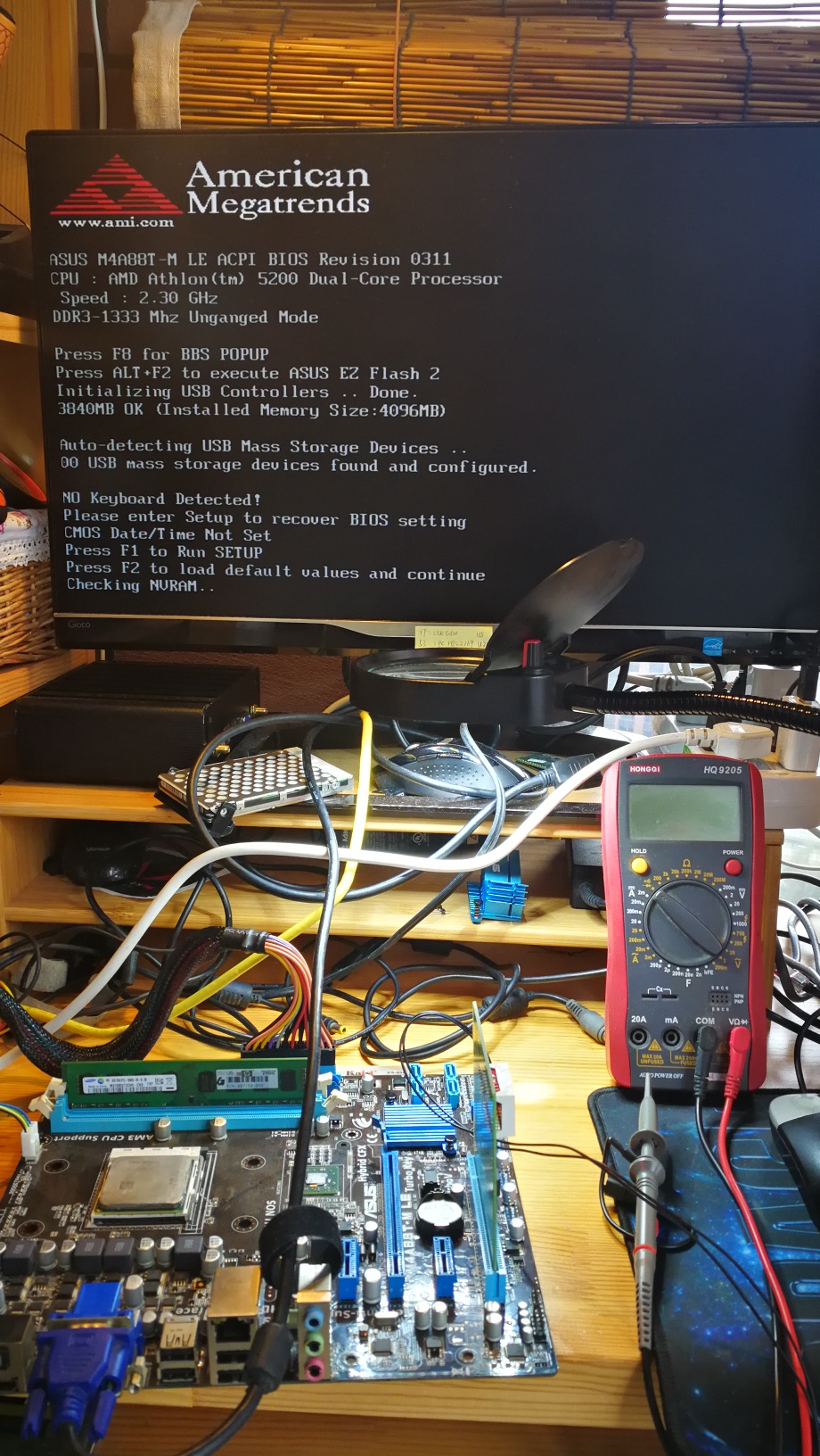

业余菜鸟越战越勇,又修复了一片华硕M4A88T-M LE REV1.02。

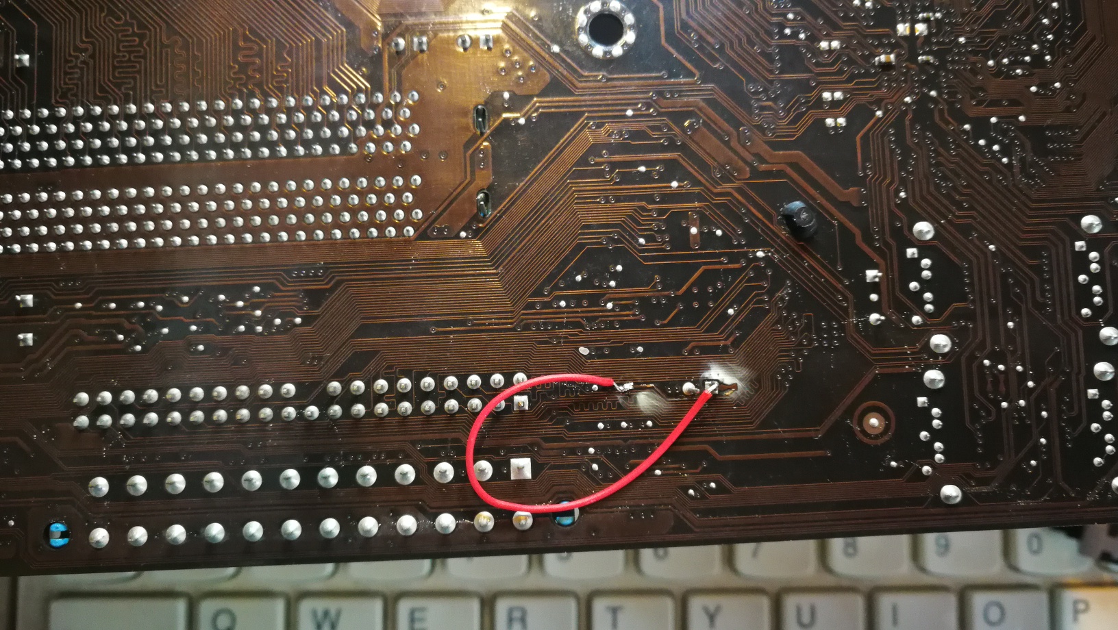

可以触发,但是不跑码,测了各大电压,唯独1.8V不正常,来到POQ206的S脚,应该为1.8V但是只有0.65左右,查其G脚为0,来自GS324运放,研究了半天也没找出原因,网上说324不容易坏,于是查一查附近各个阻容元件,翻到板子反面的时候,发现滤波电容POCE128所在这根线的金属丝已经浮起来并且断路了,于是飞线,上电跑码成功。
