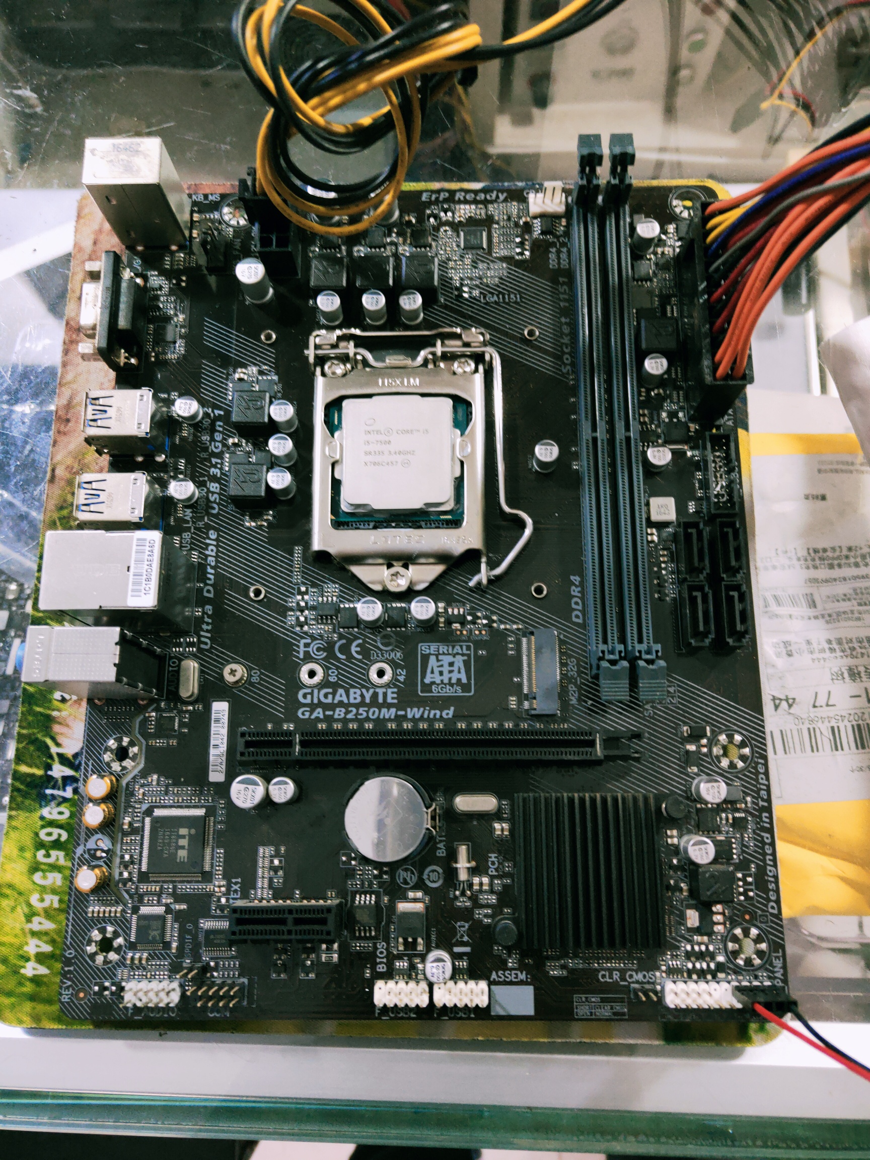

技嘉 b250m  开机不触发, 突然这样,要不要刷一下 boss

不触发感觉跟bios关系不大
作者: 开心果果,    时间: 2020-2-27 17:40
各个供电是否正常,再决定是否刷。或者刷之前要备份。
作者: akeven    时间: 2020-2-27 19:03
电池放电也可以试试
作者: GoldinDD    时间: 2020-2-27 19:27
好,先短接下BIOS试试再讲……
作者: 初学者方歌    时间: 2020-2-27 19:36
不触发就查触发电路啊,一开始就乡刷bios的想法部队
作者: 1049124761    时间: 2020-2-27 22:35
先查I/O EC PCH待机条件是否满足
作者: windsky    时间: 2020-2-28 00:27
先排查,换内存或者CPU内存金手指擦擦,bios丢了不好搞,而且一般bios不会坏
作者: 柱柱喜欢海    时间: 2020-2-28 10:04
先查电压  看看条件符合开机不?
作者: xiangliang522    时间: 2020-2-28 21:18
配置这么好的主板还没修过!学习了!
作者: 1210351965    时间: 2020-2-28 23:27
你最好先放个电,拆电池短接RTCRST跳线
作者: 待续赶回家    时间: 2020-2-29 05:40
测各大电压
作者: 学修板卡    时间: 2020-3-1 12:00
不触发,先测触发条件,比如待机电压啥的
作者: 风清明月    时间: 2020-3-5 15:37
正解,放电就解决
