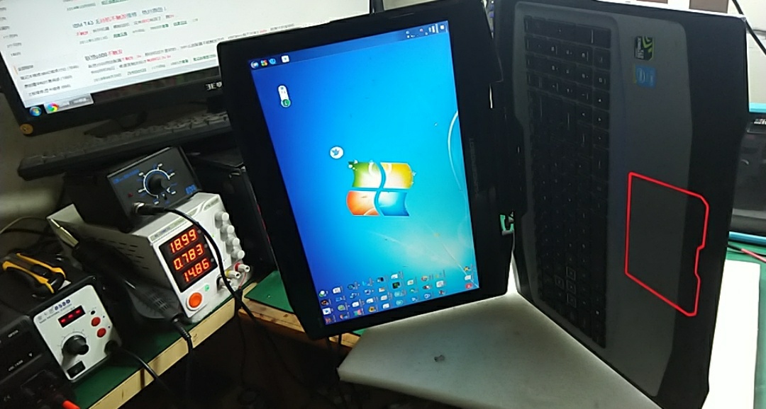

标题: 雷神911 板号DAONL 8MBMEO rev:e 不触发修复 [打印本页]
作者: 13597127719    时间: 2020-2-27 12:15
标题: 雷神911 板号DAONL 8MBMEO rev:e 不触发修复
客户拿来一台雷神911 说开不了机,按不触发故障报价360,客户留下机子,拆机裸板待机无3、5V线性电压,之前客户说笔记本摔过,所以我哦估计待机芯片虚了,测了一下各电感对地值,没有明显短路,直接重焊接待机芯片,再测有3V待机,无5伏,有的机子待机5伏是触发后才出来,直接点板触发,电流一路向上,亮机!
总结现在很多机子待机5伏都是触发后产生。
[video=http://appatt.chinafix.com/pic/20200227/1582776690687839_602.jpg]http://appatt.chinafix.com/video/20200227/1582776689658215_373.mp4[/video]
作者: wfyjighn    时间: 2020-2-27 12:53
待机芯片是什么型号呢??主板上的那个位置,大神拍个照,学习哈。
作者: 406965195    时间: 2020-2-27 13:00
报的太低了
作者: 13597127719    时间: 2020-2-27 14:18
wfyjighn 发表于 2020-02-27 12:53
待机芯片是什么型号呢??主板上的那个位置,大神拍个照,学习哈。
待机芯片是  Tps51285B  在主板上呀
作者: 13597127719    时间: 2020-2-27 14:20
406965195 发表于 2020-02-27 13:00
报的太低了
这种机子一般报多少?
作者: 心诚电脑    时间: 2020-2-27 14:52
现在这些二三线游戏本 真的是不好修 资料又少
作者: 谢123451989    时间: 2020-2-27 15:37
运气不错  能把待机芯片摔空焊 也是 少见
作者: sssyfh    时间: 2020-2-27 16:42
运气不是天天有  望珍重。。。
作者: 2237008940    时间: 2020-2-27 17:26
这种情况最安逸了,摔的虚焊的还是遇到很少的
作者: 杜小伟    时间: 2020-2-27 18:03
这个活干的轻松
作者: mz4568130    时间: 2020-2-27 22:00
不错学习了。老司机带带我。
作者: sbkhn88    时间: 2020-2-27 22:09
这个价格对于直接客户来说,不高。
作者: 13597127719    时间: 2020-2-27 22:17
sssyfh 发表于 2020-02-27 16:42
运气不是天天有  望珍重。。。
谢谢提醒,勤学苦练才是硬道理
作者: 我是胡连军    时间: 2020-2-27 22:52
这种芯片摔虚焊可能性太小了。多测测,再交给客户,别是其他问题。
作者: 764971531    时间: 2020-2-27 23:24
太低了,,一般都是。500-800
作者: 柱柱喜欢海    时间: 2020-2-28 10:12
思路好  经验好
作者: 青岛法拉电子    时间: 2020-2-28 16:10
谢谢分享经验希望有经验的一起交流学习。
作者: Wcy895275395    时间: 2020-2-28 20:19
蓝天代工的主板基本上都是触发后出5V的  待机只有3V
作者: 彭凌飞    时间: 2020-2-29 11:41
这种机子一般报多少?
作者: 广州迅芯科技    时间: 2020-3-1 10:38
待机芯片虚焊基本不可能的,最有可能是电源接口问题.
作者: shenpan76    时间: 2020-3-1 10:45
提示: 作者被禁止或删除 内容自动屏蔽
作者: tianyusk    时间: 2020-3-1 12:11
学习了,这活简单。
作者: wangkai19890202    时间: 2020-3-1 21:14
用不了一个星期就得返修
作者: ws10000    时间: 2020-3-2 00:41
报价太低了
作者: ganey1234    时间: 2020-3-2 11:43
真的报太低了 现在维修这么不值钱吗
作者: 恋上【妳的床】    时间: 2020-3-5 14:22
这真是秒杀,捡死鱼了
作者: haiweisun    时间: 2020-3-5 14:42
给愿意分享经验的人加分!
作者: haiweisun    时间: 2020-3-5 14:43
待机芯片虚焊很少的,最有可能是电源接口问题很多
作者: tanglianqi    时间: 2020-3-5 15:17
这种芯片摔虚焊可能性太小了
作者: 黑客不要黑我呀    时间: 2020-3-5 21:28
可以了  多测试下吧  就怕返修
作者: 见人烦    时间: 2020-4-14 12:21
楼主好运气
