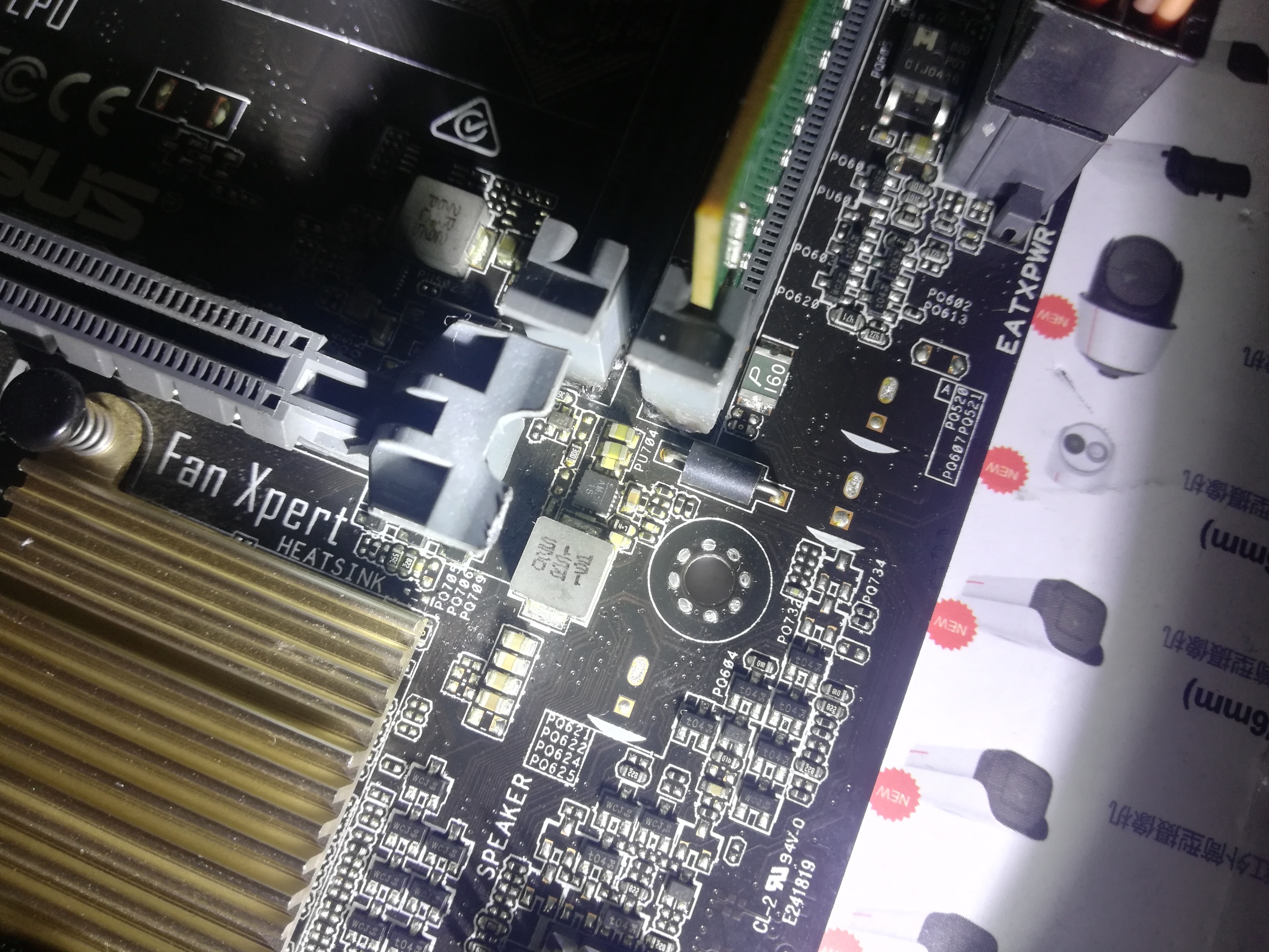

收到块华硕H110主板,不触发。查资料说有个待机1伏。一量果然没电压,量13脚有2.5伏。没有这个芯片,不管了,把内存条边上一样的芯片拆过来换上,触发了。发了几个芯片过来换上,没出2.5V。换了几个都是这样,把待机芯片对换后又不触发了,待机1v正常的。。。。哦哬了。后来想起把电池取了放电。一切正常了。。。这个板不上cpu也会不触发的

这么说待机有问题,换好后,首先把CPU装好,再把CMOS电池放电,才能触发开机了!
作者: 华康电脑    时间: 2020-2-26 09:46
修主板,COMS放电是第一步

IO好像有个cpu检测脚

IO有个cpu检测脚
昨天碰到一个技嘉的也是这样

南桥待机     0.9
