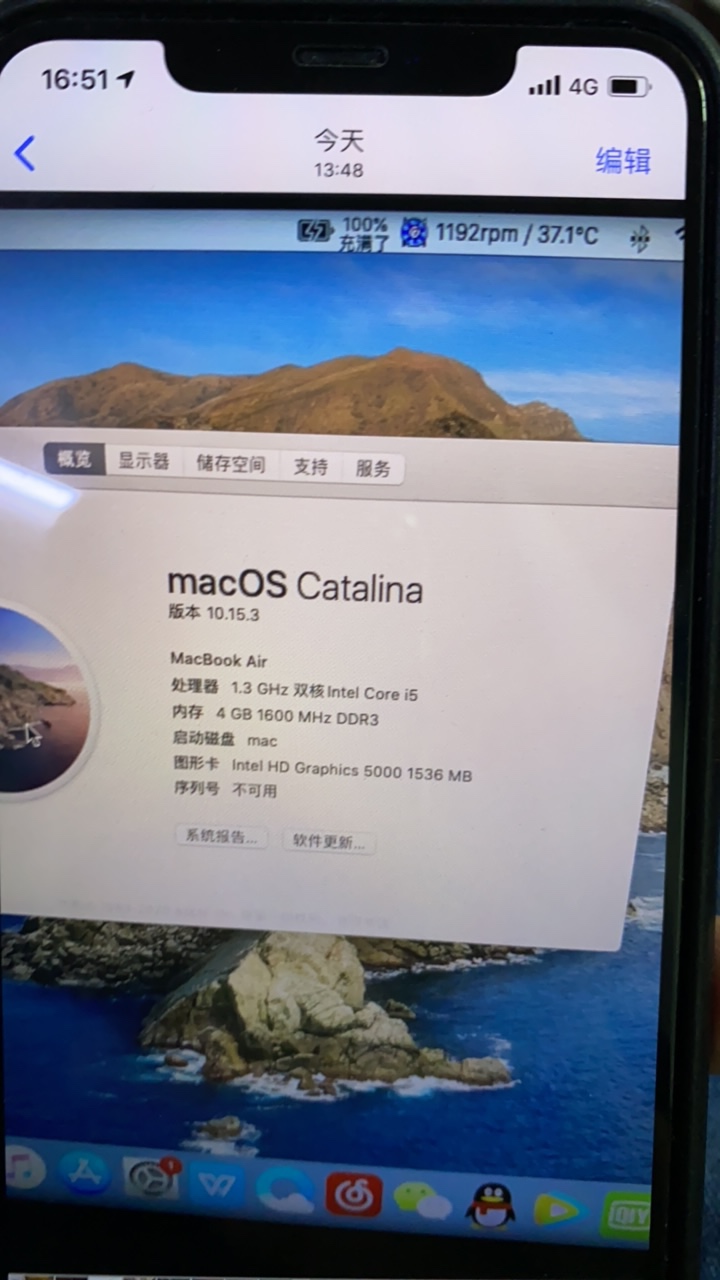

求助各位大神,机器中午突然自动关机后,启动,发现序列号不可用,smc做过了,还是一样!大神们能怎么处理,主板换过充电芯片跟待机芯片!

序列号不可用,不影响使用就没多大问题,一样用,又不同苹果手机,这种老款的!10.15.3的系统降成10.14的试下

刷个BIOS,这个BIOS是不是刷过

作者: 王里里    时间: 2020-2-26 11:16
你只能刷程序 把序列号写进去了

作者: 轩媛6699    时间: 2020-2-26 12:05
从新刷一个带序列号或者写一个

玩死了吧!非专业人士请勿玩bios。你mac系统是apfs格式化的新系统,你刷老的bios版本当然认不出来。至于不开机,充电灯不亮,先看看你小板和排线接好没?都排除的话就修主板吧,不开机一切都有可能。
作者: 谢123451989    时间: 2020-3-2 12:29
刷新BIOS 序列号需要自己去写 你去百度看看有没有写序列号的方法  看来这种苹果刷BIOS也需要注意了  保存BIOS再自己修改

ec有问题,弄好了!bios也写上

处理了ec就好了
