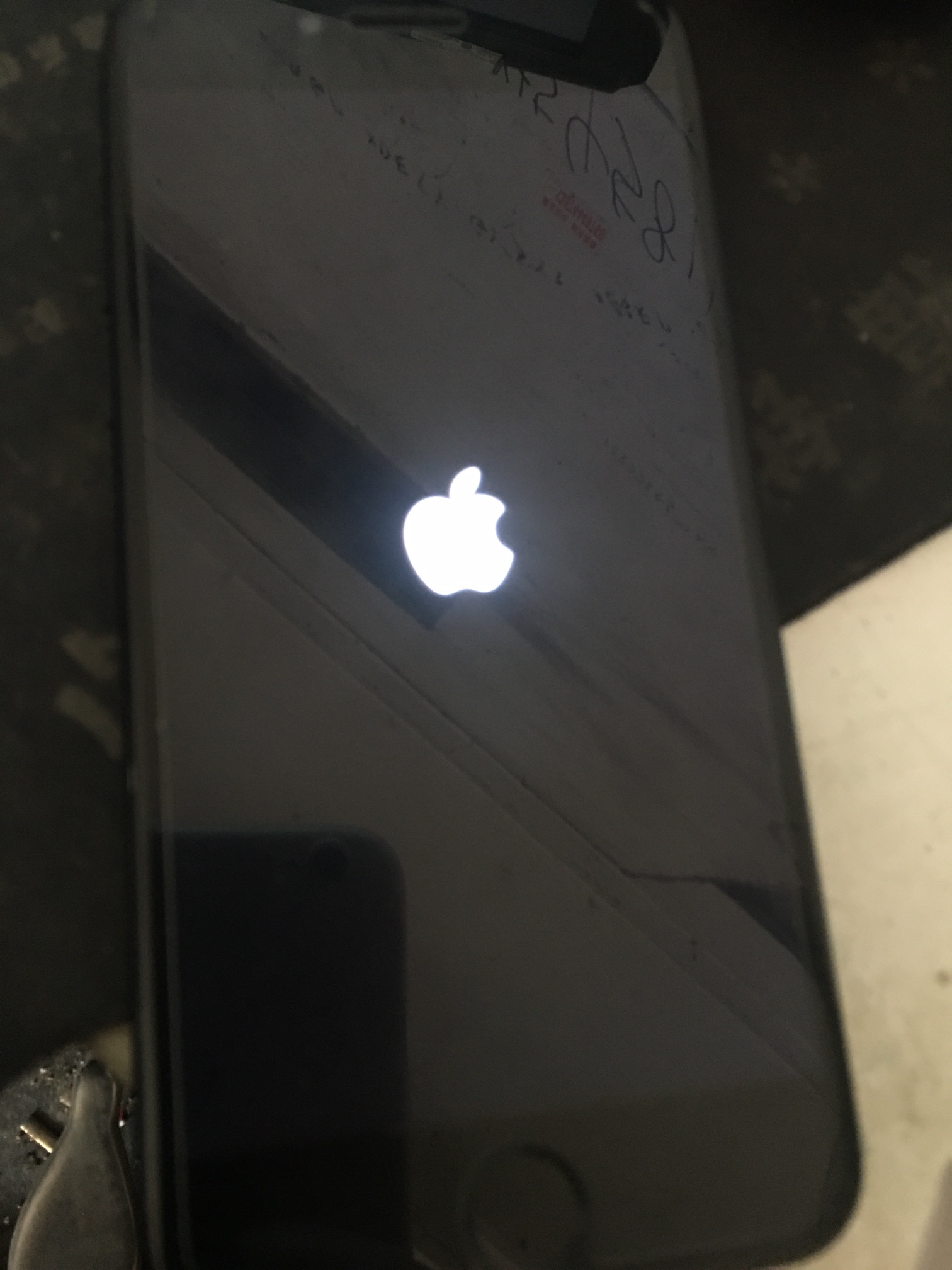

标题: 苹果7 开机黑屏 不显示 屏幕好的 有震动

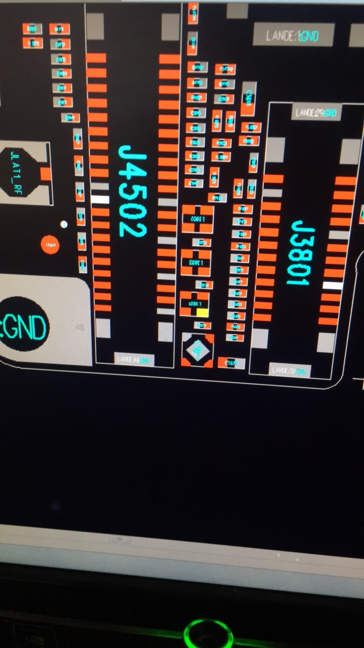

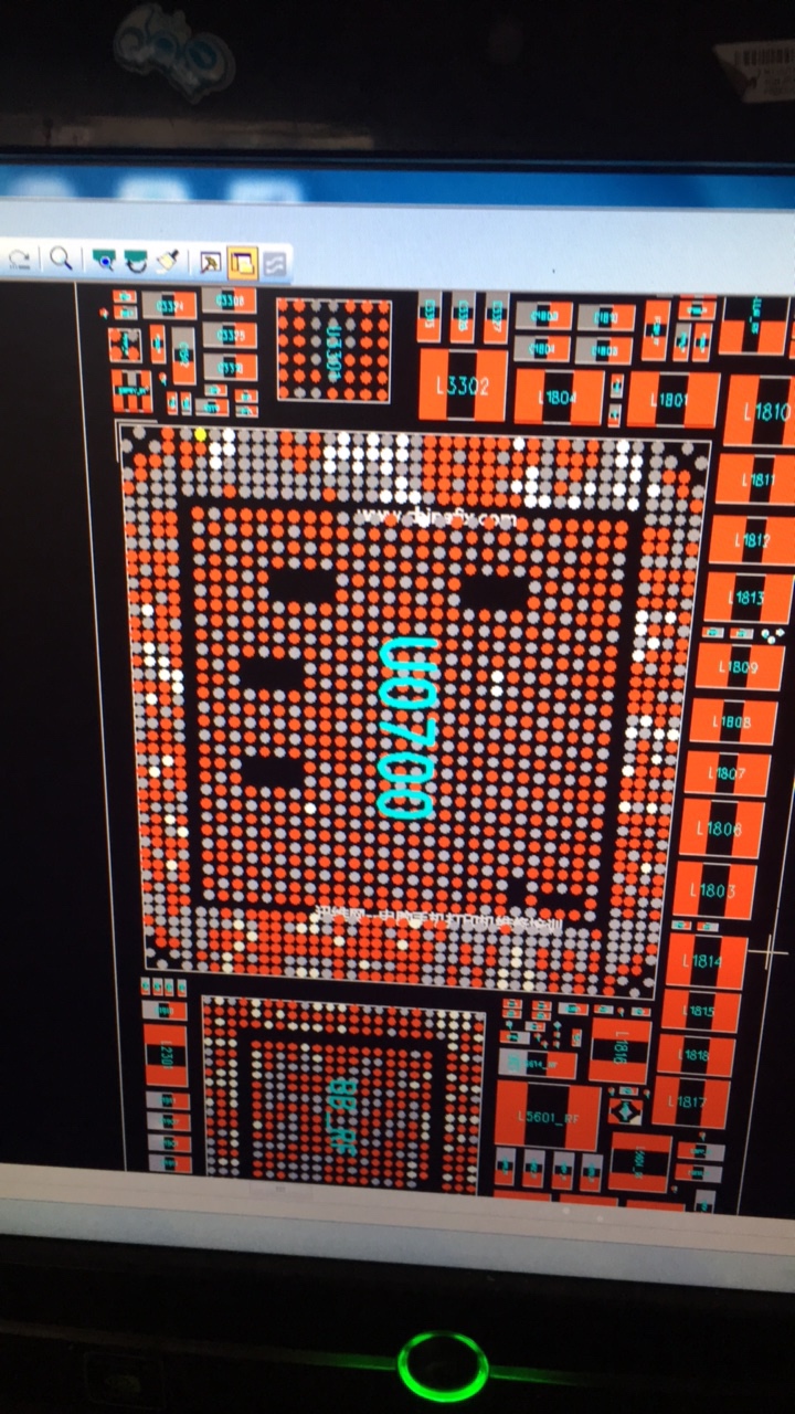

一个显示脚断线了 直接到CPU 显示座38脚无阻值 断线了 什么图纸可以看到板层线 想刮一下
作者: qiangnuoservice    时间: 2020-2-25 11:06
zxw可以看走线,  这种线都是在内层上,个人建议维修的话还是直接从CPU下面飞线,https://www.chinafix.com/forum.php?mod=attachment&aid=MTkzNjEyN3xhZjBiMzEyODdiYjBlYmFlODU5NGEzNmIyMzNkZWJkZXwxNzk0NTY3ODg0&request=yes&_f=.jpg     https://www.chinafix.com/forum.php?mod=attachment&aid=MTkzNjEyNnxhNDViNTI1ZWE1MGFmYWI5Njc4N2E0ZTZlOTM3MTZkNXwxNzk0NTY3ODg0&request=yes&_f=.jpg
作者: shudaxia    时间: 2020-2-25 23:10
我怎么没有看到走线图呀 只有点位
作者: shudaxia    时间: 2020-2-25 23:11
非常感谢你的信息

作者: shudaxia    时间: 2020-3-10 11:49

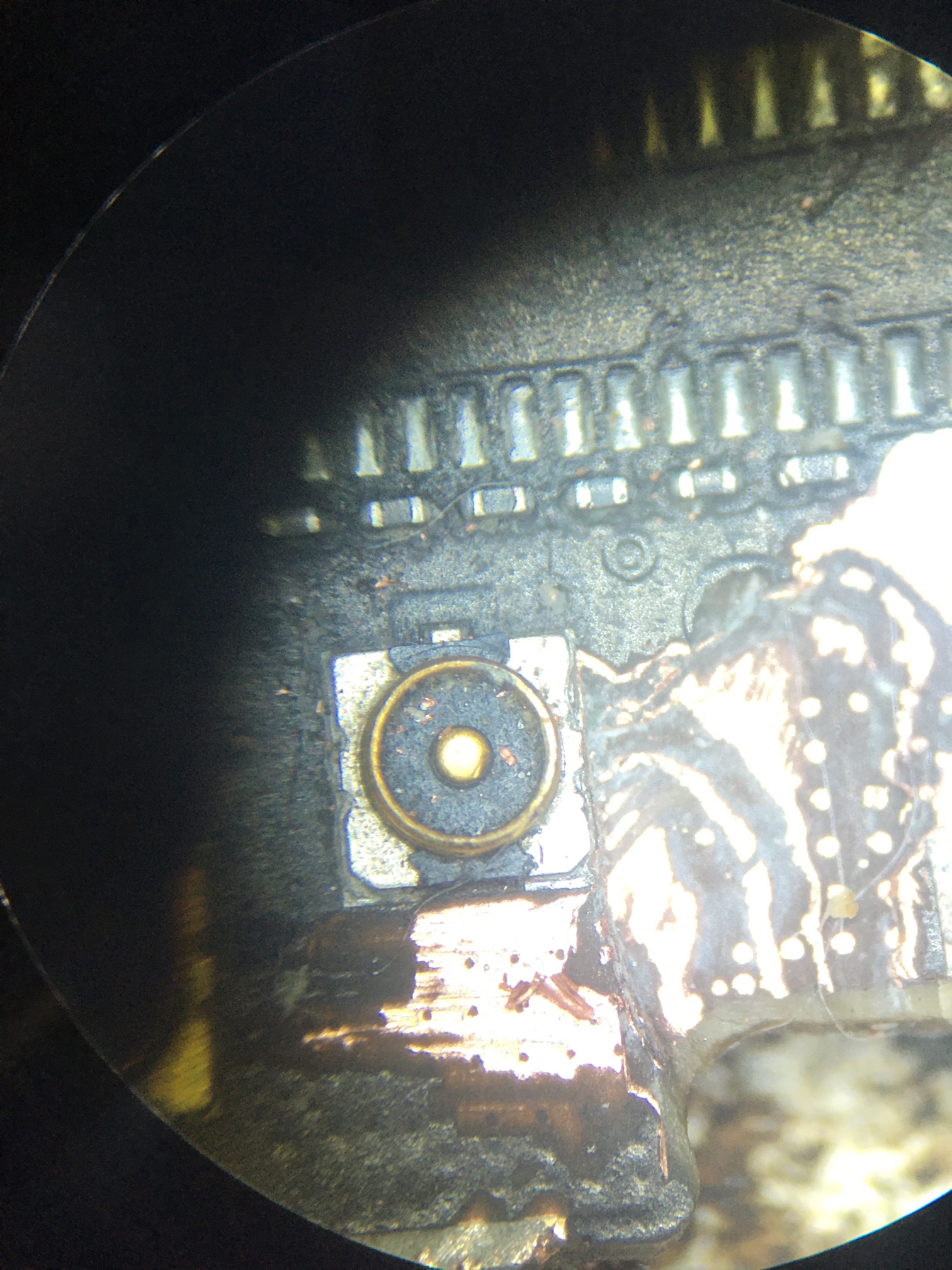

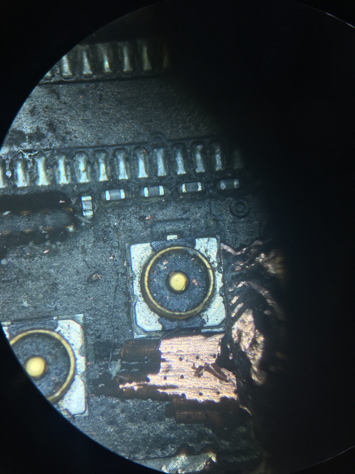

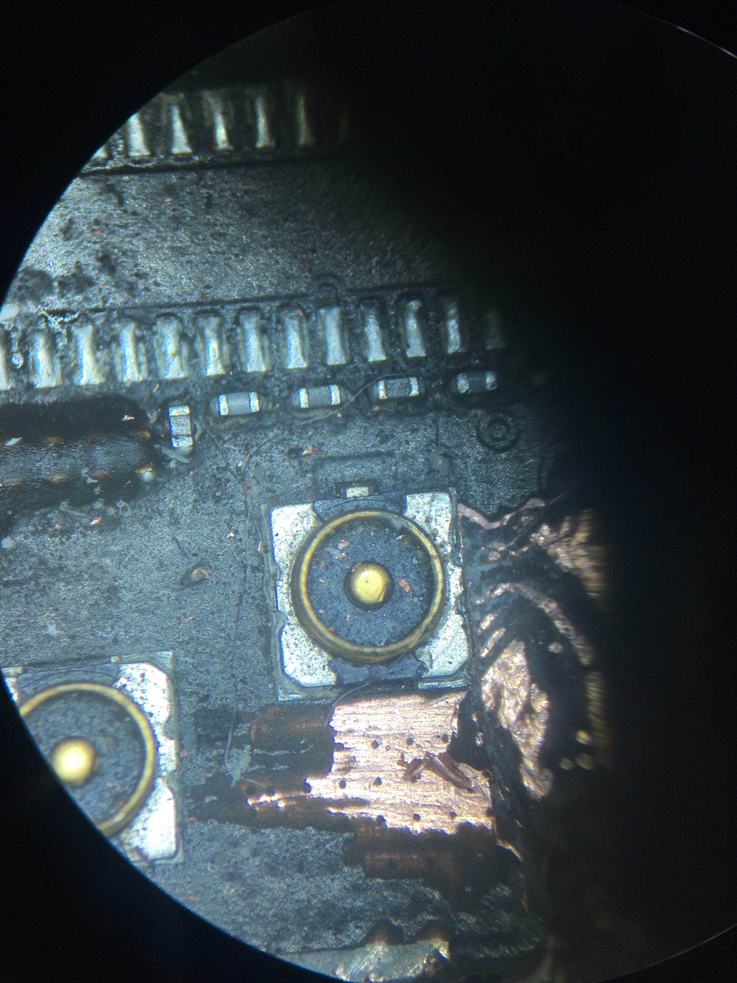

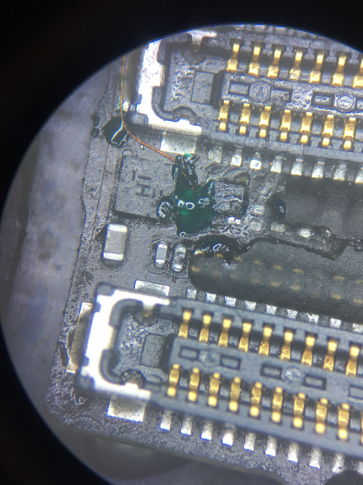

刮到底层4层 才看到走线 感谢论坛兄弟给我的 图纸走线图  大家同样问题 可以按照这个经济 板底断线 ,这个位置最好 旁边没有其他线
作者: shudaxia    时间: 2020-3-10 13:14
这样刮出来最安全  之前是一个报废板练习 接线之后 组值回来了 屏幕显示了
