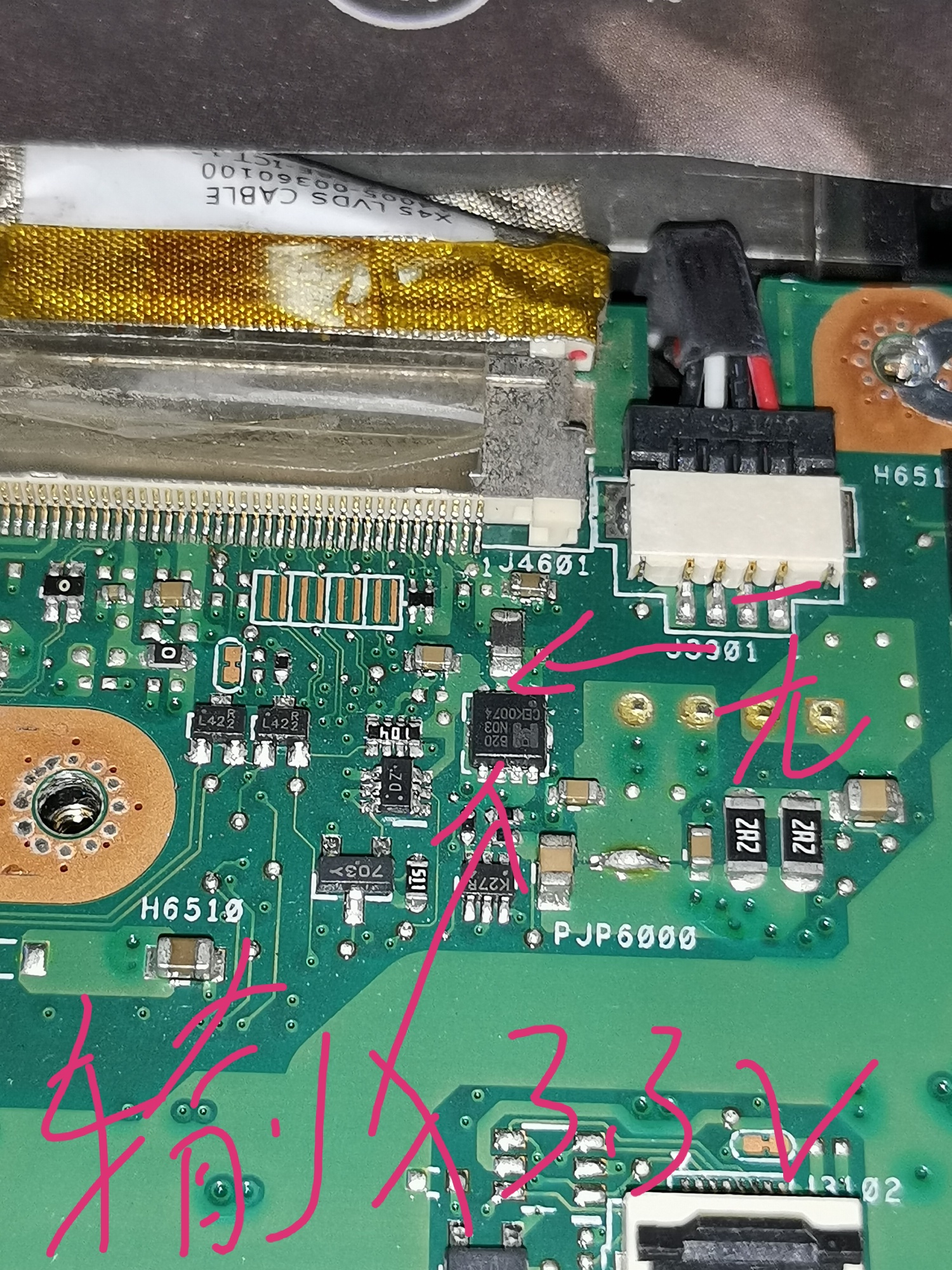

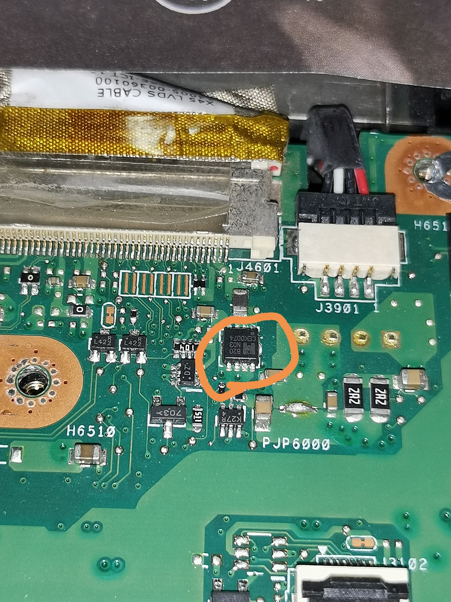

内置屏幕排线旁边芯片
经测量3.3V有输入没有输出

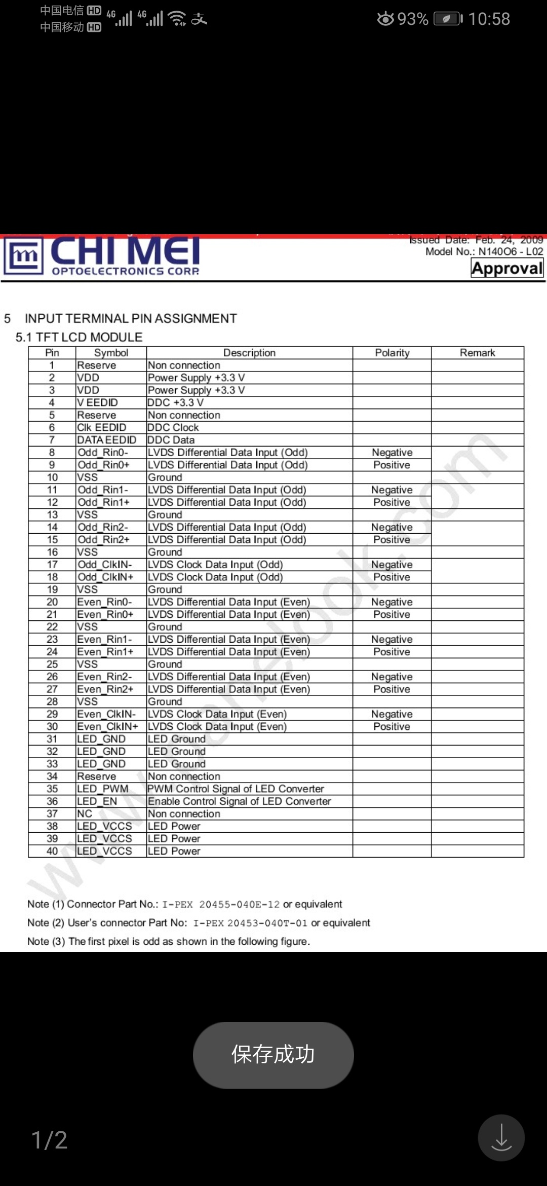

第二第三脚没有开启3.3V信号,直接强制给3.3V过去
屏幕有开启信号亮机搞定,没芯片更换只能这样强制给信号,烧机没问题等着收钱
