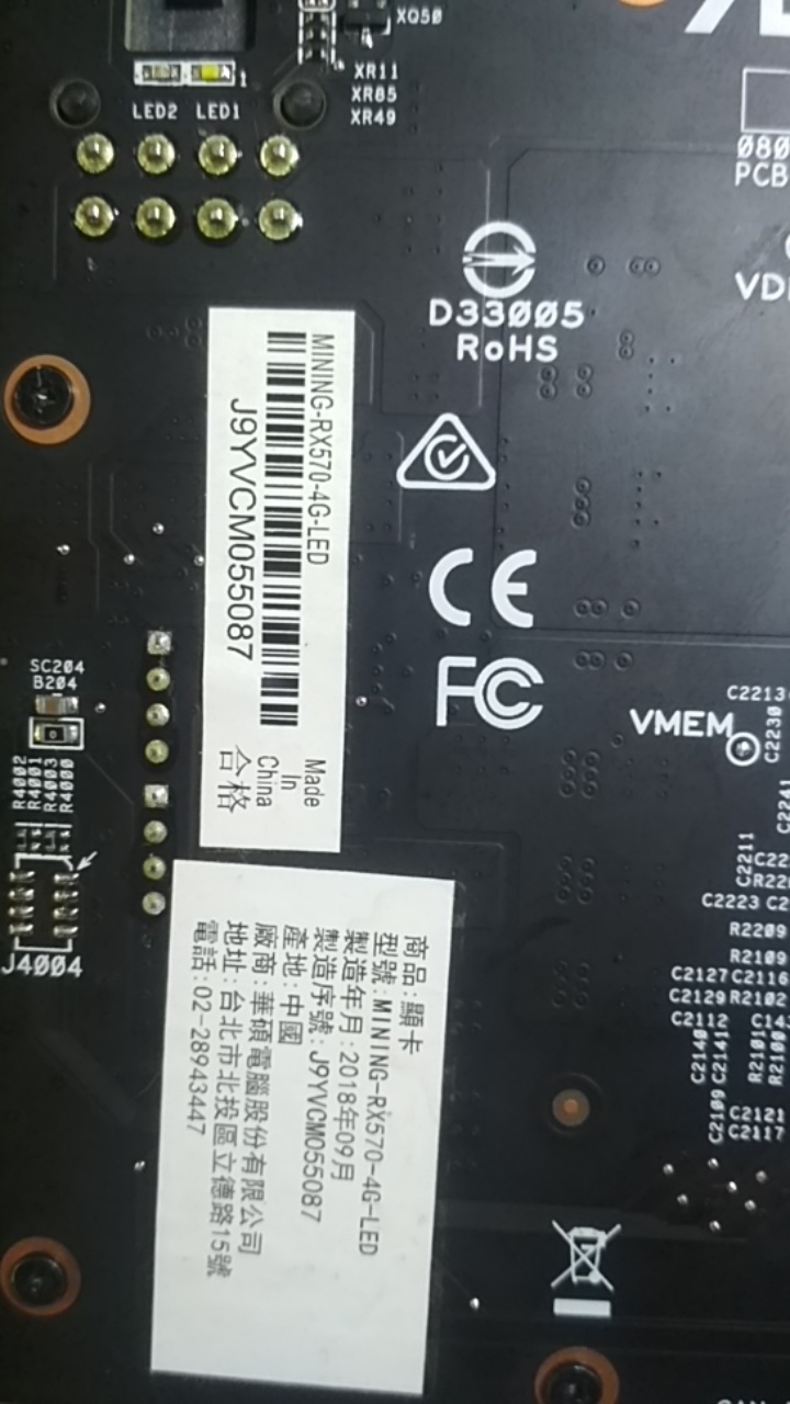

接手一块华硕rx570问题是打不上驱动,可以正常亮机看视频,不死不花。用GPU-Z看是核心频率未知显存正常识别。各大测量点电压正常,用软件测试显存无问题。有没有修到过这个问题的老板个支个招

作者: 卖电脑的小快乐    时间: 2020-2-25 15:43
问题解决,显卡没问题装win10就能打驱动了备份出来的bios在此需要的下载

作者: zhaoshan880528    时间: 2020-3-3 17:07
shenpan76 发表于 2020-2-25 08:39
感觉这像假卡,有点类似小影霸那种要专用的驱动
我觉得这是华硕出的矿卡,贴纸上有写MINING
