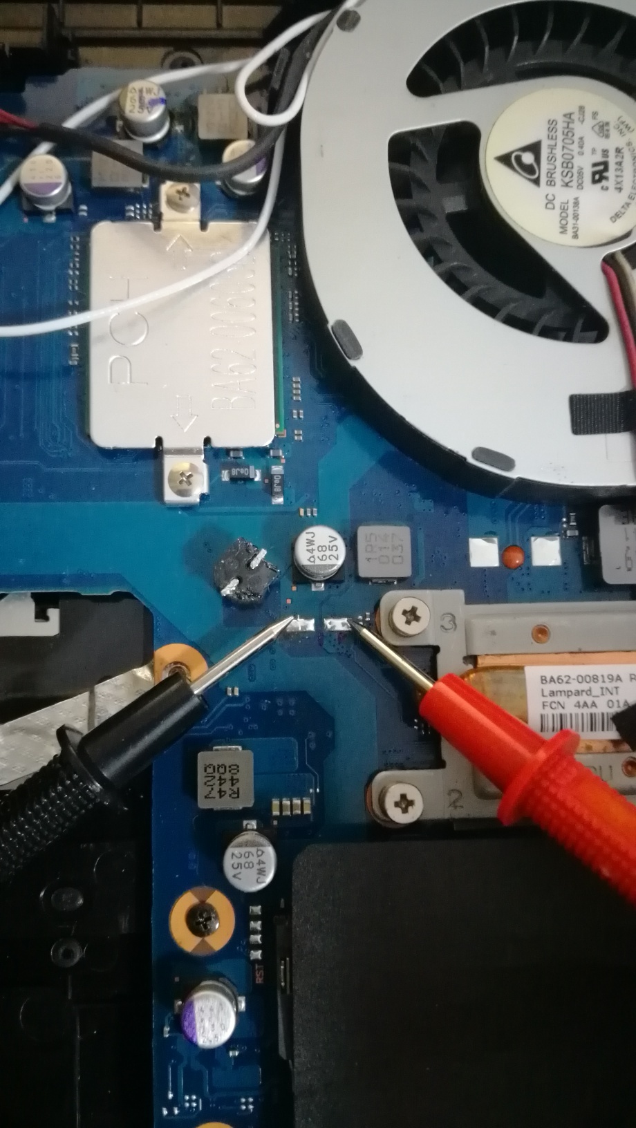

电脑黑屏,用电容表测电容,发现有个电容短路,怀疑电容击穿。于是拆下电容,但发现电容是好的,短路的是主板上两个触点。

作者: lyg7806    时间: 2020-2-21 22:14
CPU供电滤波电容,对地值比较低,你确定是短路?
作者: rrgget    时间: 2020-2-21 22:41
虽然不明白,但感觉大神的话很有道理。我怀揣仰慕之情用万用表测量,万用表尖叫,但显示一个“009”的值。
作者: rrgget    时间: 2020-2-21 22:48
讲道理,按照7楼说的,这是滤波电容正常现象。整张板全部大电容测量正常,小电容没外观损坏。而这板载核显CPU超低的功耗,坏概率几乎零。

虽然不明白,但感觉大神的话很有道理。我怀揣仰慕之情用万用表测量,万用表尖叫,但显示一个“009”的值 ...
CPU供电对地值本来就是几欧姆,用1.7V烧鸡,不短路可以视为正常

作者: 1210351965    时间: 2020-2-22 21:07
故障区域电容都是并联的,测量每个电容都是短路的,你这个是公共点短路还是CPU电阻低都搞不清楚容易走弯路
作者: 1210351965    时间: 2020-2-22 21:09
CPU的对地阻值都是0.20~0.02Ω之间吧,CPU越高级对地阻值越低,只要不是0.00Ω就不能判定CPU坏除非有一样的好板对照

作者: Dear丶芒果先生    时间: 2020-2-25 17:34
楼主没有维修经验吗?滤波电容一般都并联很多,而且供电电路你需要检查,是供电上下管造成的还是芯片内部短路或者旁路,或者其中一个电容坏了。这个维修最快应该是烧鸡法。断开主供电烧鸡看看那个电容还是芯片发烫!

作者: rrgget    时间: 2020-4-2 13:22
今天拿到新板也是短路的。因为我也不懂原理,不知楼上哪几位大神说得对。
作者: 见人烦    时间: 2020-5-30 11:22
烧鸡大法试试吧,CPU一般都在2欧姆以下
