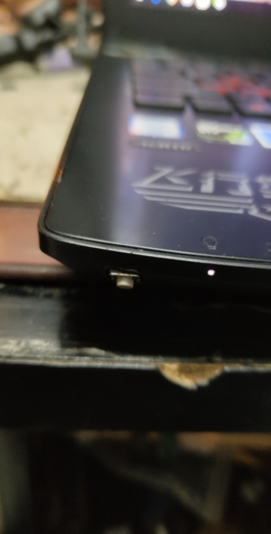

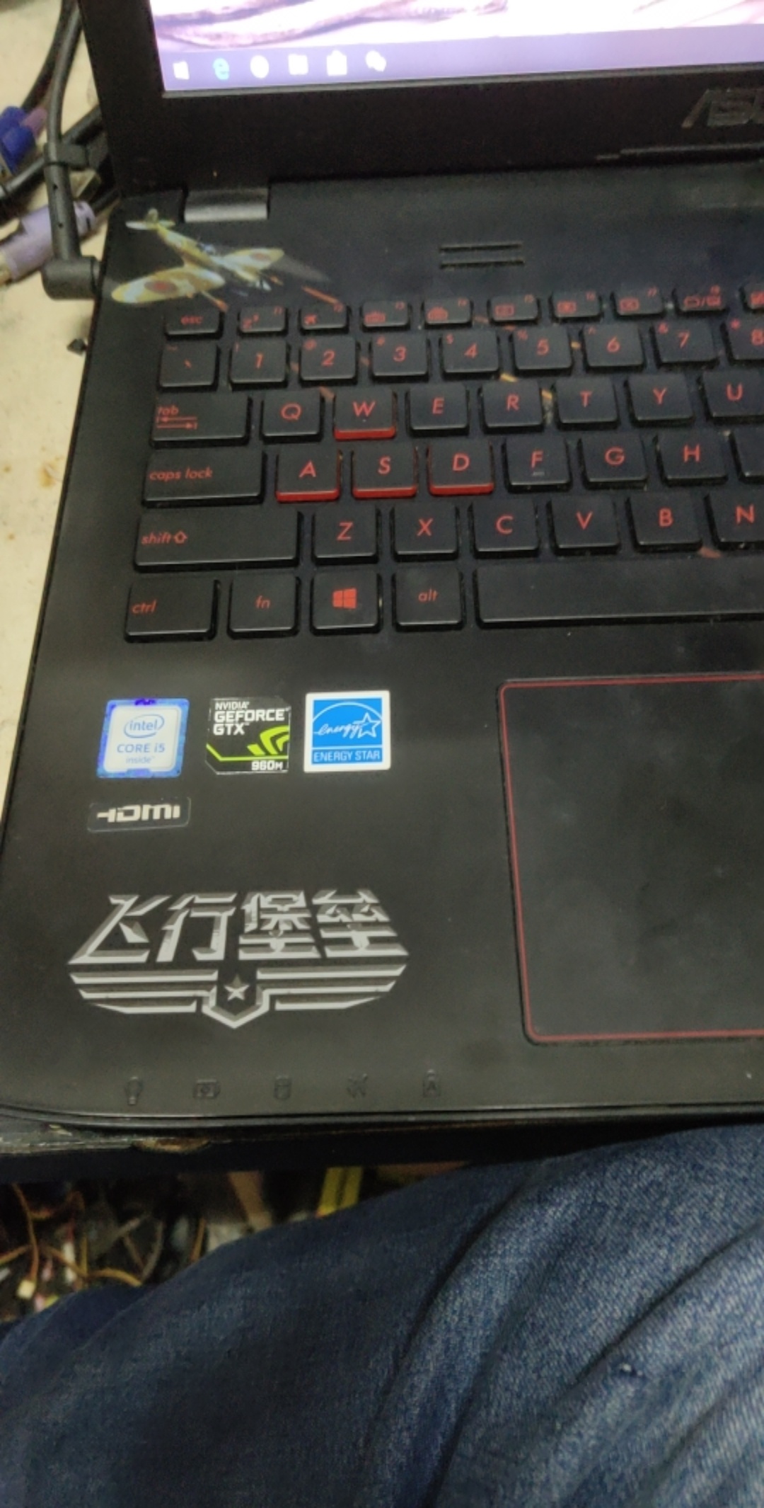

开机掉电,最后查出是键盘问题,到这键盘有点贵,后来把键盘开机键触点用胶带贴了,再另外装了个开关。呵呵,后来查这机器键盘好像都有问题

我都是在开关键帽下装一个小开关,然后飞两根线。适合任意机型。你这样没法跟客户交代。
