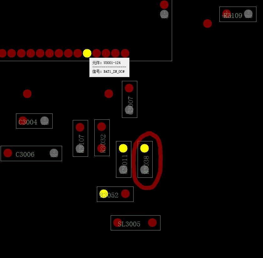

待机0.008,EC RSMRST 3.3V,PWR SW有跳变。图中BAT1 IN OC对地短路,把R3038拆掉后OC 有2.5V仍旧不触发。BAT1 IN OC查到应该是3.3V,毫无头绪。这个3038阻值是多少?
作者: 天意wx    时间: 2020-2-20 19:26
这个板子应该有点位图 点位图上有标识的啊
作者: 鑫晖科技    时间: 2020-2-21 21:19
这种比较新的机器,先刷个BIOS试一下
