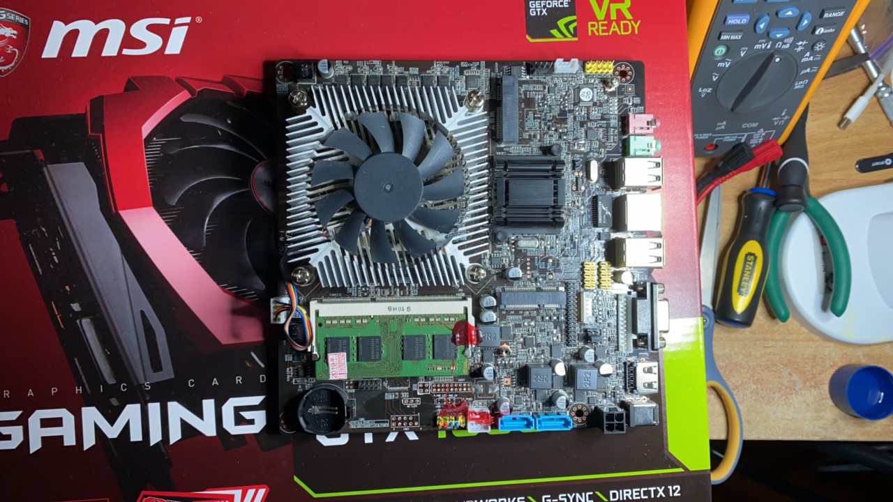

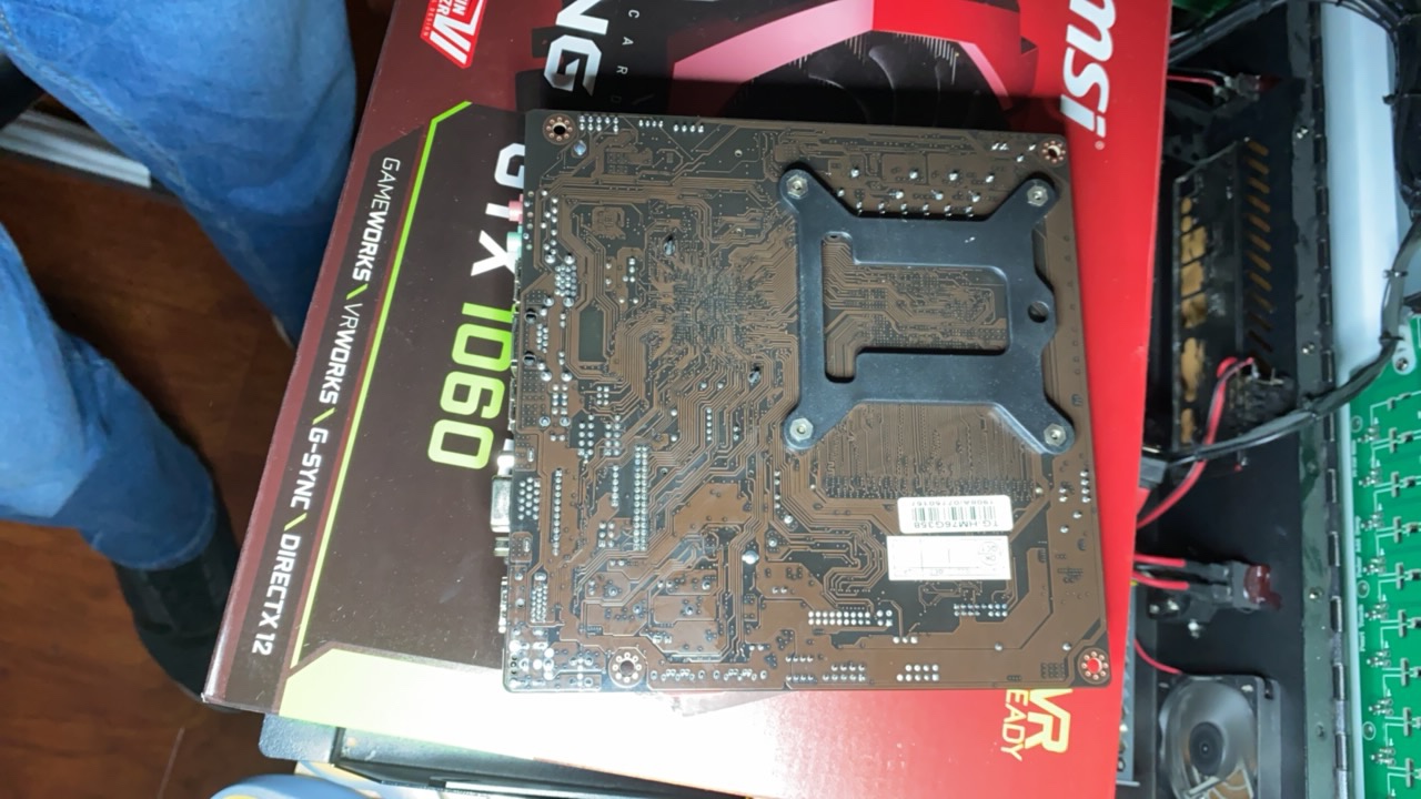

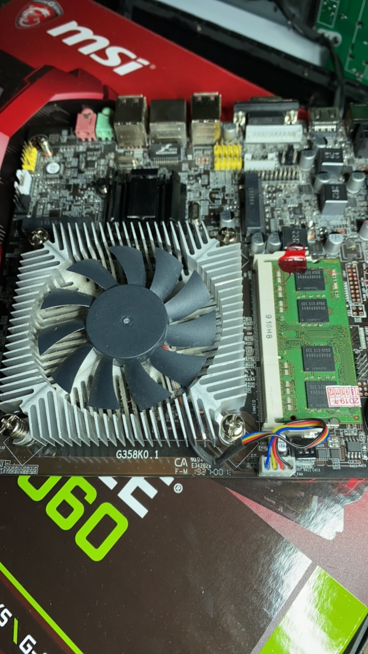

标题: 求此主板的电脑图
求此主板的电脑图
作者: 月饼    时间: 2020-2-19 10:34
没有这个图哦。收银机吧?
作者: slzzg    时间: 2020-2-19 10:48
月饼 发表于 2020-02-19 10:34
没有这个图哦。收银机吧?
是的,现在3.3v没有
作者: linxus    时间: 2020-2-19 11:55
找芯片资料维修

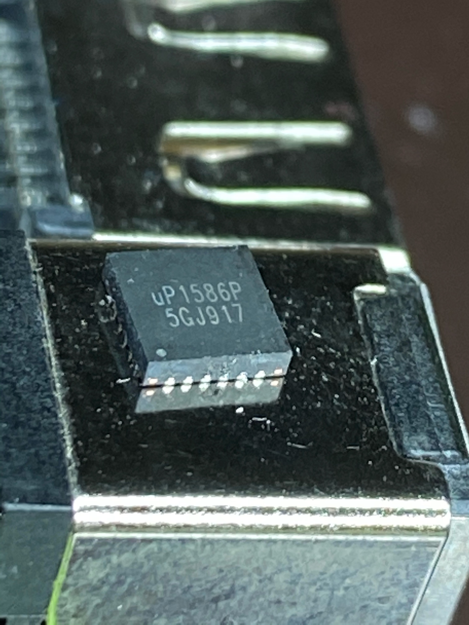

作者: slzzg    时间: 2020-2-19 13:50
linxus 发表于 2020-02-19 11:55
找芯片资料维修
感谢!找到问题了,Up1586p坏了.
作者: linxus    时间: 2020-2-19 13:52
slzzg 发表于 2020-2-19 13:50
感谢!找到问题了,Up1586p坏了.
恭喜。哈哈哈
