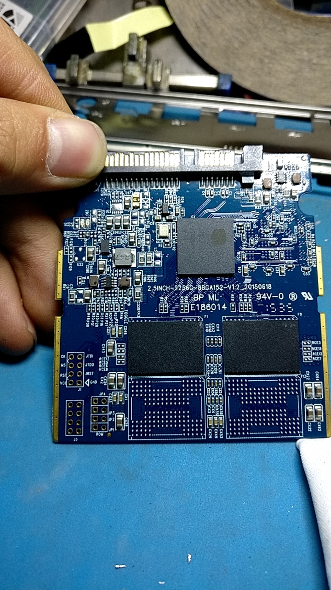

标题: 金泰克 s300 不认盘 开盘成功 sm2256k ab主控 [打印本页]
作者: 赋庸风雅    时间: 2020-2-17 20:22
标题: 金泰克 s300 不认盘 开盘成功 sm2256k ab主控
附上开卡软件  sm2256k ab 主控
SM2256_General_FWO1230C_MPO1228A.zip
2.31 MB, 下载次数: 1336, 下载积分: 下载分 -2 分, 下载 1 次
作者: 黄琼    时间: 2020-2-17 20:30
我来看看,这是什么东东
作者: Cxtoday    时间: 2020-2-29 14:48
真香sm2256k ab主控
作者: mzones    时间: 2020-3-3 01:12
搞了好多工具
作者: mzones    时间: 2020-3-3 01:12
好了好多工具  好长时间  不稳定
作者: mzones    时间: 2020-3-3 01:13
  好费劲那  再试试
作者: huanghaiyuan    时间: 2020-3-11 16:14
数据不会丢失吗?
作者: 新创慧网络    时间: 2020-3-12 09:35
重新开盘数据应该没有了
作者: 1271092608    时间: 2020-3-23 16:35
楼主你好,能不能帮帮忙看下我这个是短接哪里
