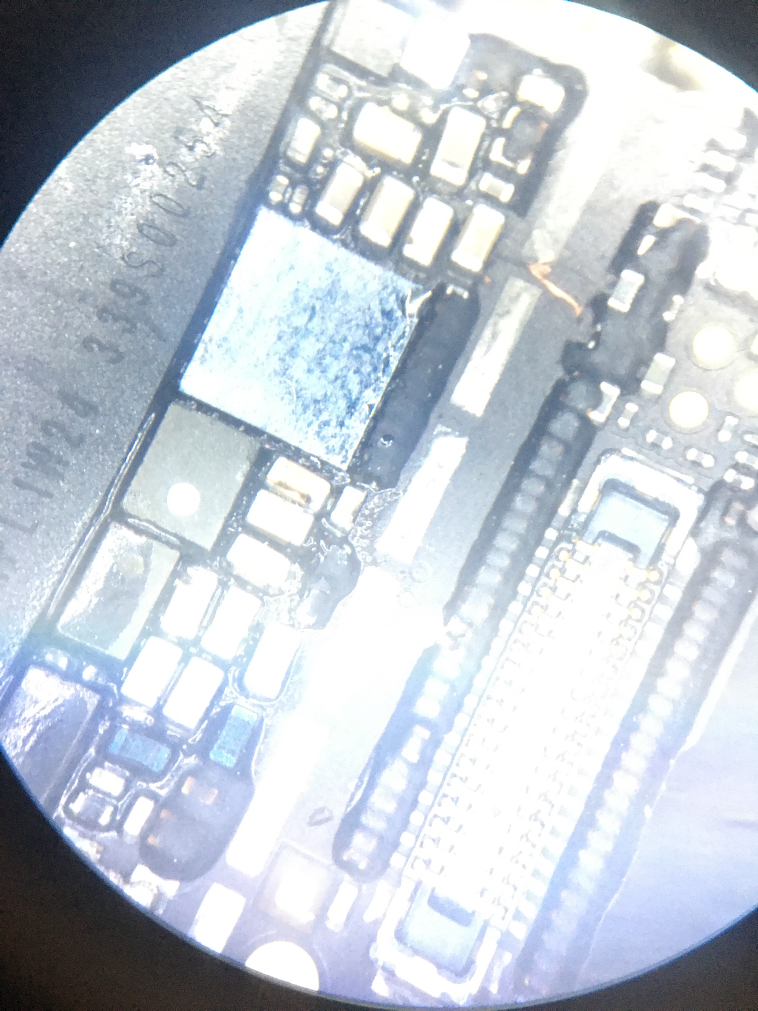

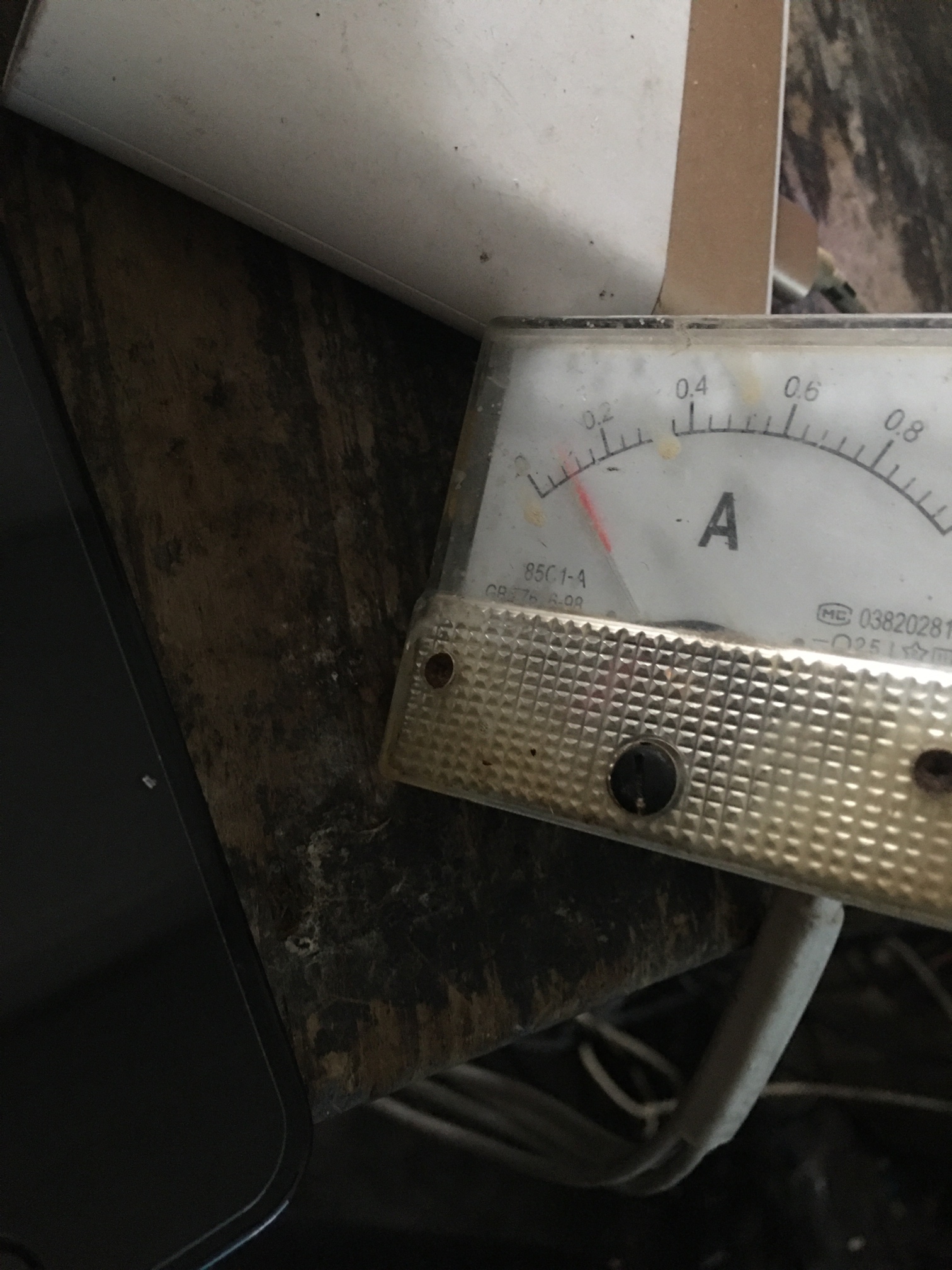

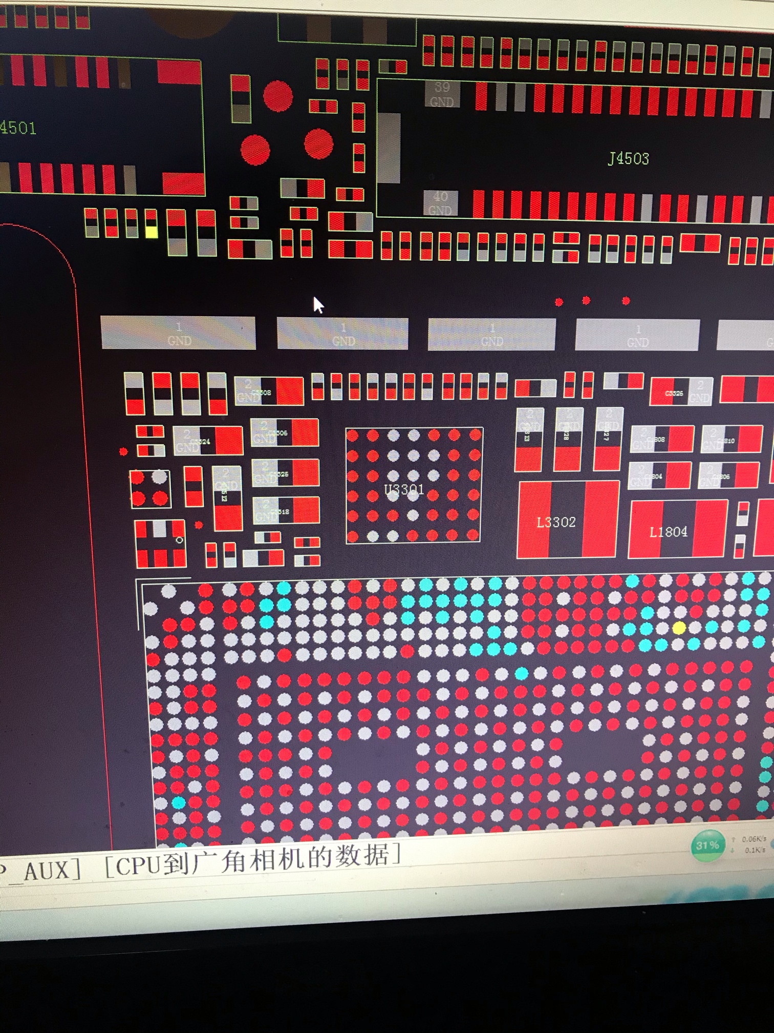

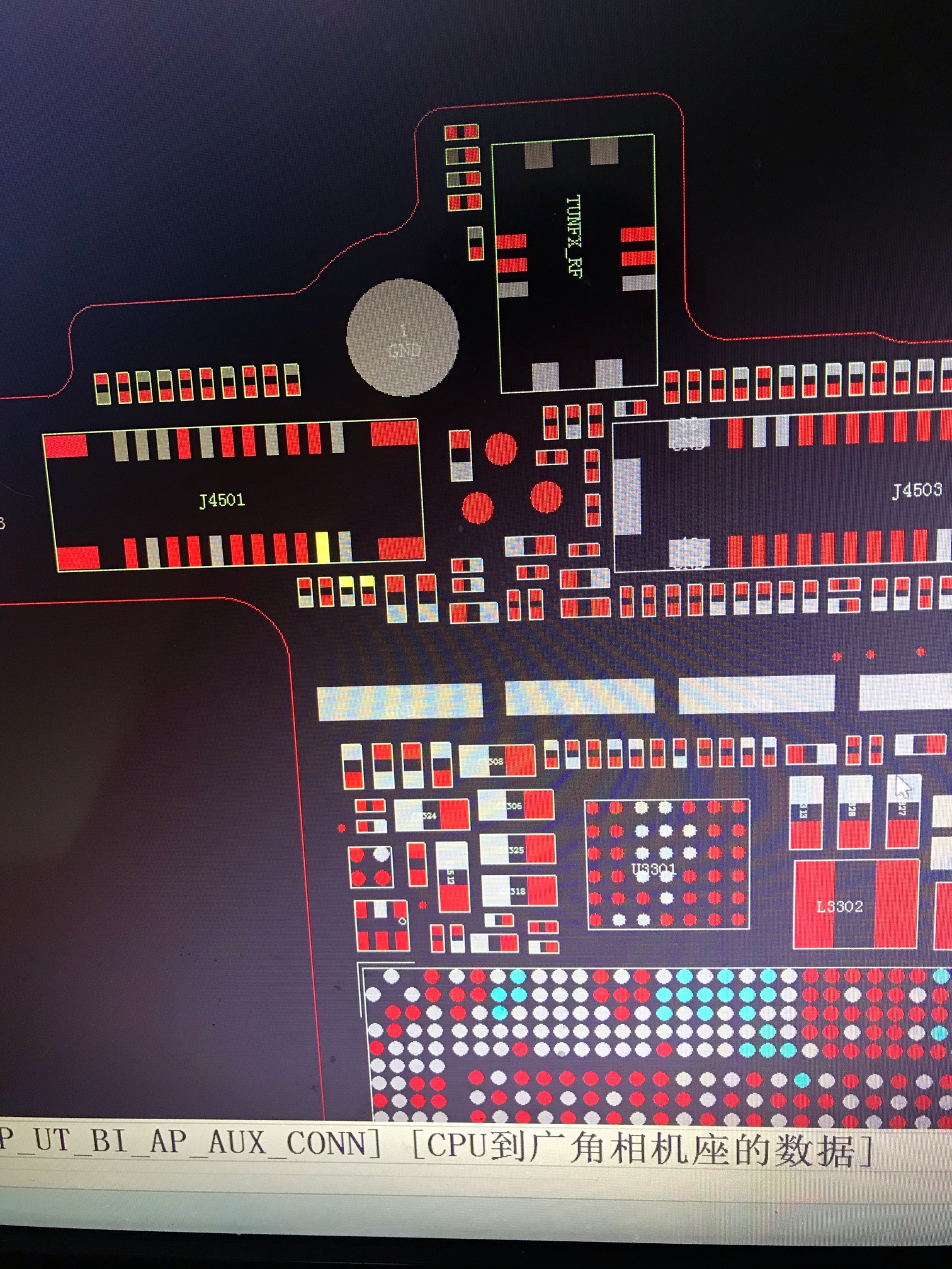

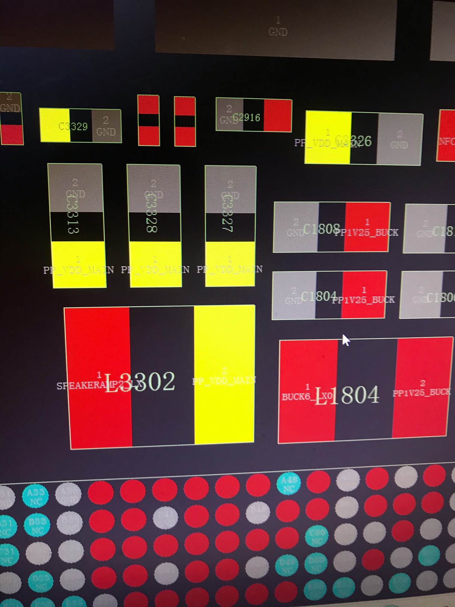

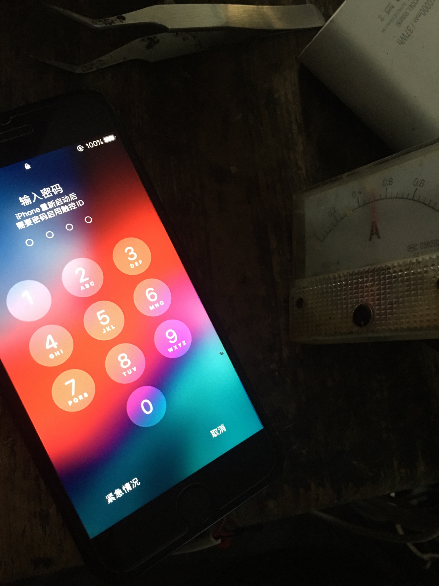

进水机器 打开摄像头有图像 要花屏 死机 ,还有夹电漏电50毫安 ,进系统测试 功能全部正常,测量VDDMAIN 阻值偏小,280 正常应该350左右,进水部位正好上面地方,可能腐蚀,拆下屏蔽罩,发现 电容C3327 C3313 腐蚀,拆掉二个 阻值正常346 ,夹电正常 不漏了, 摄像头花屏 死机问题是 C2530 腐蚀造成 摄像头座4脚 数据脚,更换一个 正常 到此结束

作者: 坦克世界    时间: 2020-3-20 15:20
你那个电流表很经典
