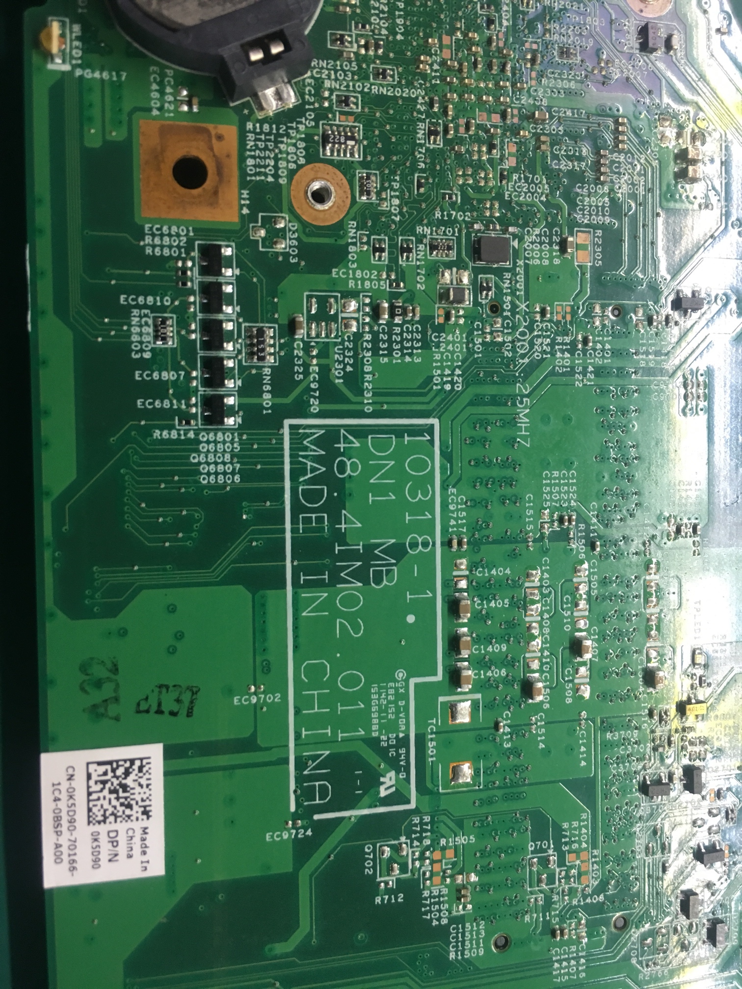

版号:10318-1 dn1 mb
无独显 i5 2410+hm67

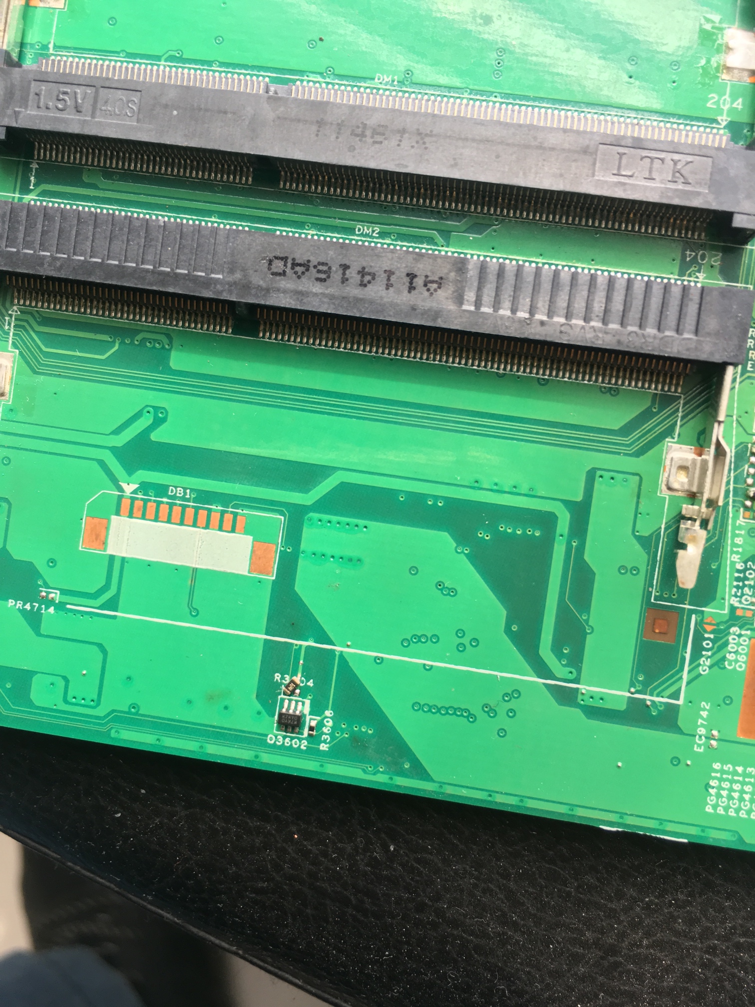

  接机(正常用着就坏了) 电流表电流0.14a,判断有电压没出来,
         测量没有s0供电
             根据图纸:所有s5供电正常,slp—s3信号也正常。更换r3604,s0供电出来了。电流0.56a
以为结束了。装内存装屏测试。我草还是不亮,不出核显供电。

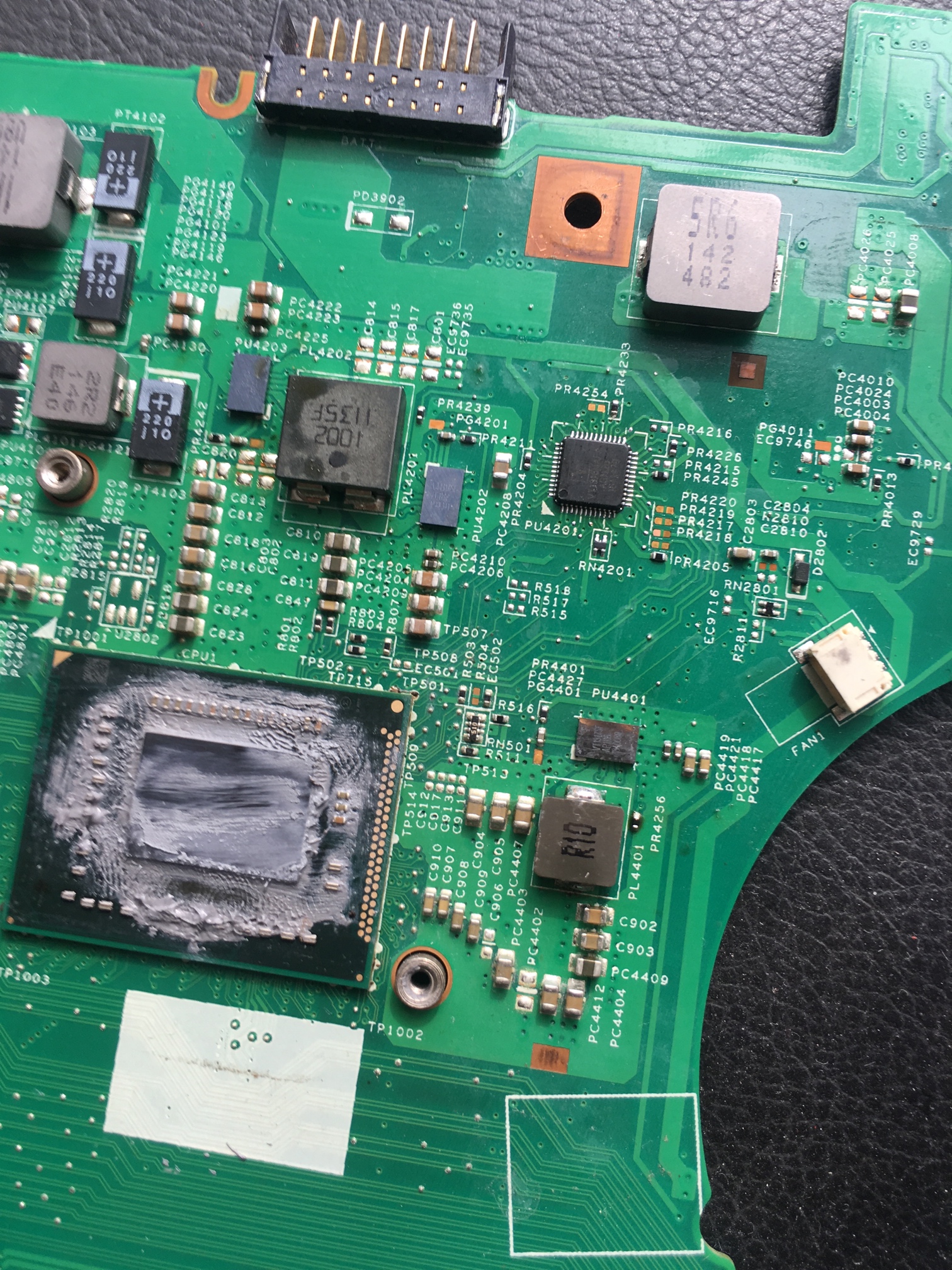

        此机器使用vt1316+vt1317,cpu供电已经正常了,由vt1317产生的核显供电没有。
       更换1316+1317无果,换了好几个。
想问下:核显供电的产生有什么条件吗?是不是需要接屏。或者其他的。这个机器usb板是单独的。

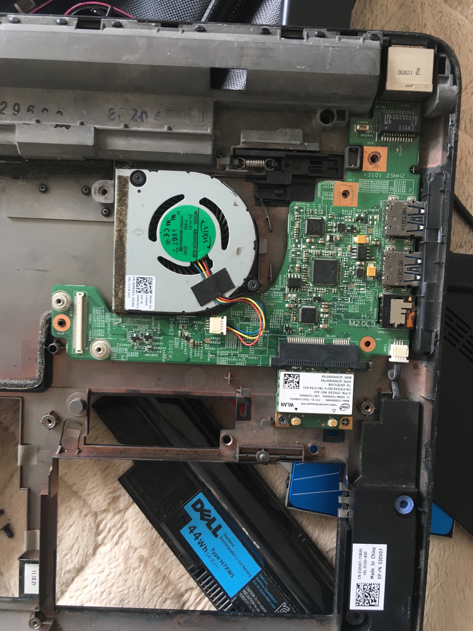

机器的照片,今天换了主板还是没核显供电
