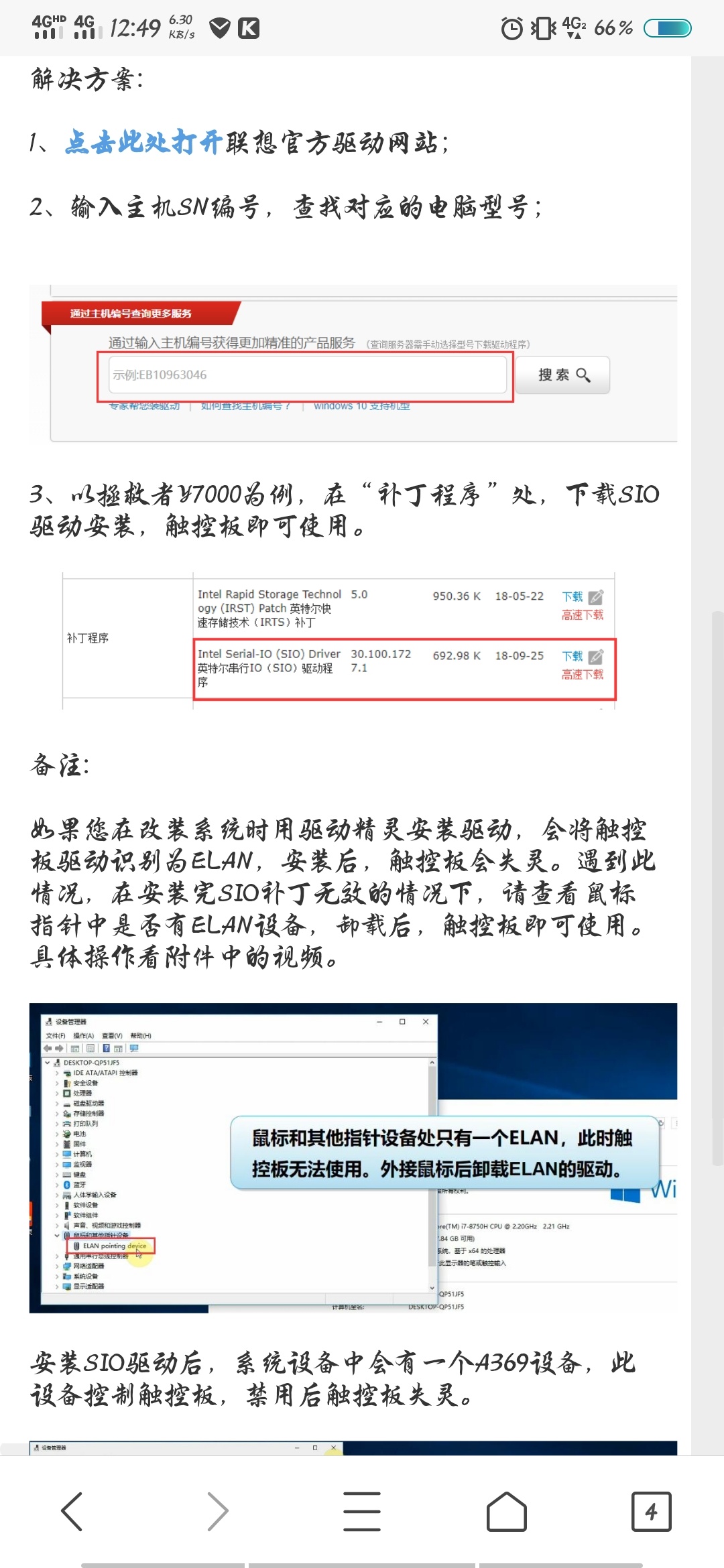

看图,或百度 “联想Y7000P触控板重装系统不能用”
