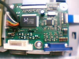

标题: 明基FP73G 驱动板用什么替换?
VGA+DVI 30针排插 9针按键板排插 芯片是RTD2523B
作者: 武汉天涯浪子    时间: 2009-7-16 13:22
用2025L可以,但是改线路很麻烦
作者: 联奥联奥联奥    时间: 2009-7-16 14:13
主要是改什么呢? 屏线 还是按键板线路啊
作者: 临沂小许    时间: 2009-7-16 15:17
主要是屏线,买改好的吧!按键板用通用的接线改下!还要刷程序麻烦!
作者: 武汉天涯浪子    时间: 2009-7-17 00:29
屏线不麻烦,买通用板时一起买一根,就是按键板和电源板的线要一一对应接,不能接错
