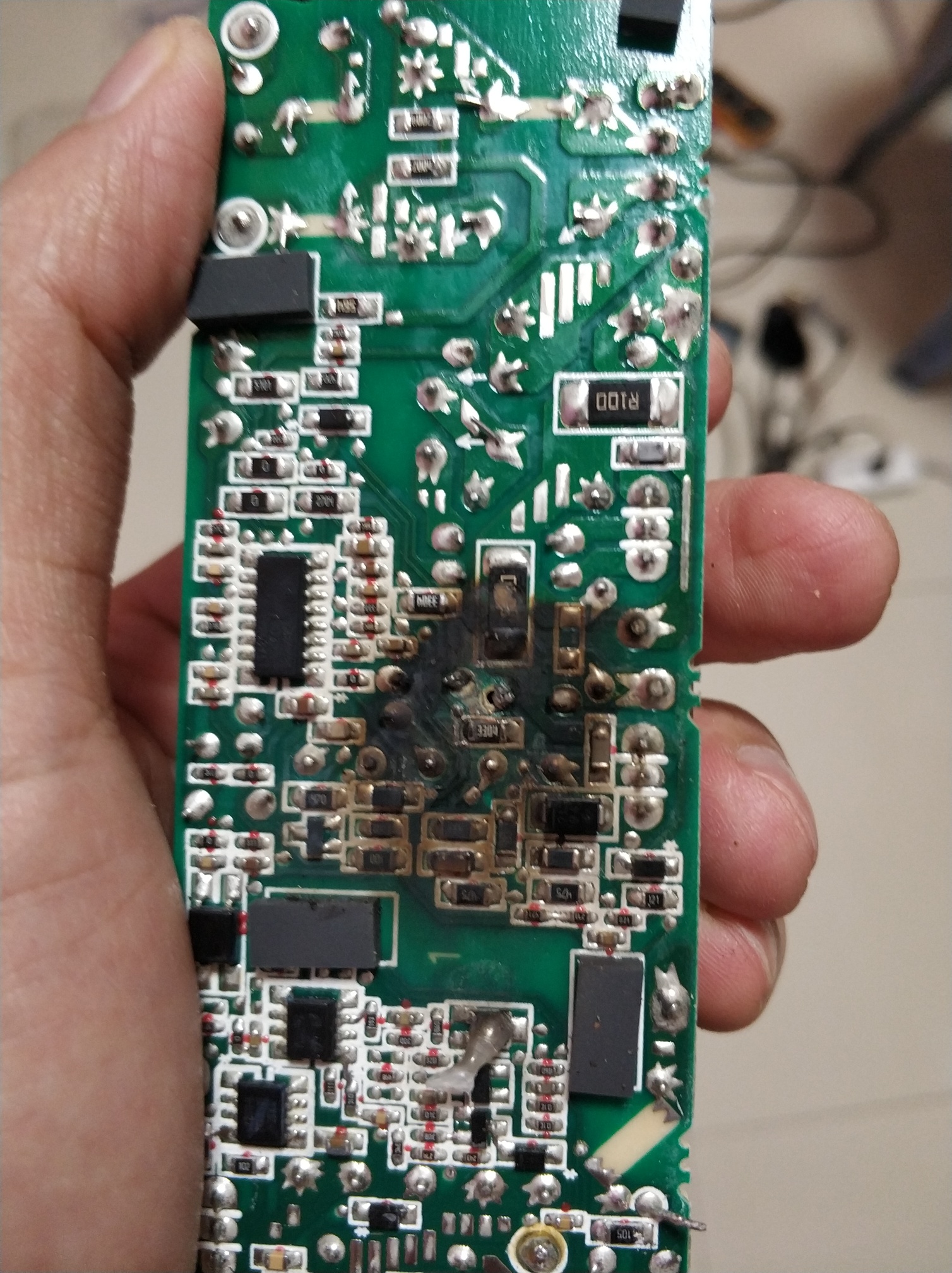

发表于 2020-2-15 08:10:24 | 只看该作者 回帖奖励 |倒序浏览 |阅读模式 �
输出端正负极测量无短路,背面看到黑了。本人小白,请教各位,最有可能哪里出问题?

发表于 2020-2-17 07:59:00 来自迅维网APP | 只看该作者 �
这个电源修的不少,开管管烧了,导致保险炸了,一般情况还会烧一个二极管,运气不好的电源管理IC会坏,也有烧断线的,就这些,自己测一下,很简单的

发表于 2020-2-17 08:39:45 来自迅维网APP | 只看该作者 �
烧了这么一大块,检查检查吧

发表于 2020-2-17 08:02:10 | 只看该作者 �
是不是炸出一个小洞了

发表于 2020-2-16 22:54:56 来自迅维网APP | 只看该作者 �
最起码的0欧保险都炸了,你这小白是欧洲来的吧

发表于 2020-2-15 10:08:05 | 只看该作者 �
烧成这样那个电源驱动芯片早就坏了,周围场管稳压管子电阻保险都烧了。

发表于 2020-2-24 12:53:24 | 只看该作者 �
初级MOS检流电阻烧坏,MOS坏掉概率很大,一般有几种可能:
1.输入端出现浪涌,导致MOS过压击穿
2.初级侧RCD箝位电路故障,导致MOS过压击穿
3.负载过流,且检流电路故障
4.次级反馈电路故障,输出电压过高,使初级MOS过压击穿
回复 支持 1 反对 0

发表于 2020-2-15 15:22:53 | 只看该作者 �
烧成这样就有难度了,还是换个新的吧.............

发表于 2020-2-18 21:24:03 | 只看该作者 �
起码 炸了的那块得先量量 测测把    不行的原件换掉    换完再看有没有短路啥的。  如果有元件看不清是啥了  那就不好办了  就得懂电路原理了
