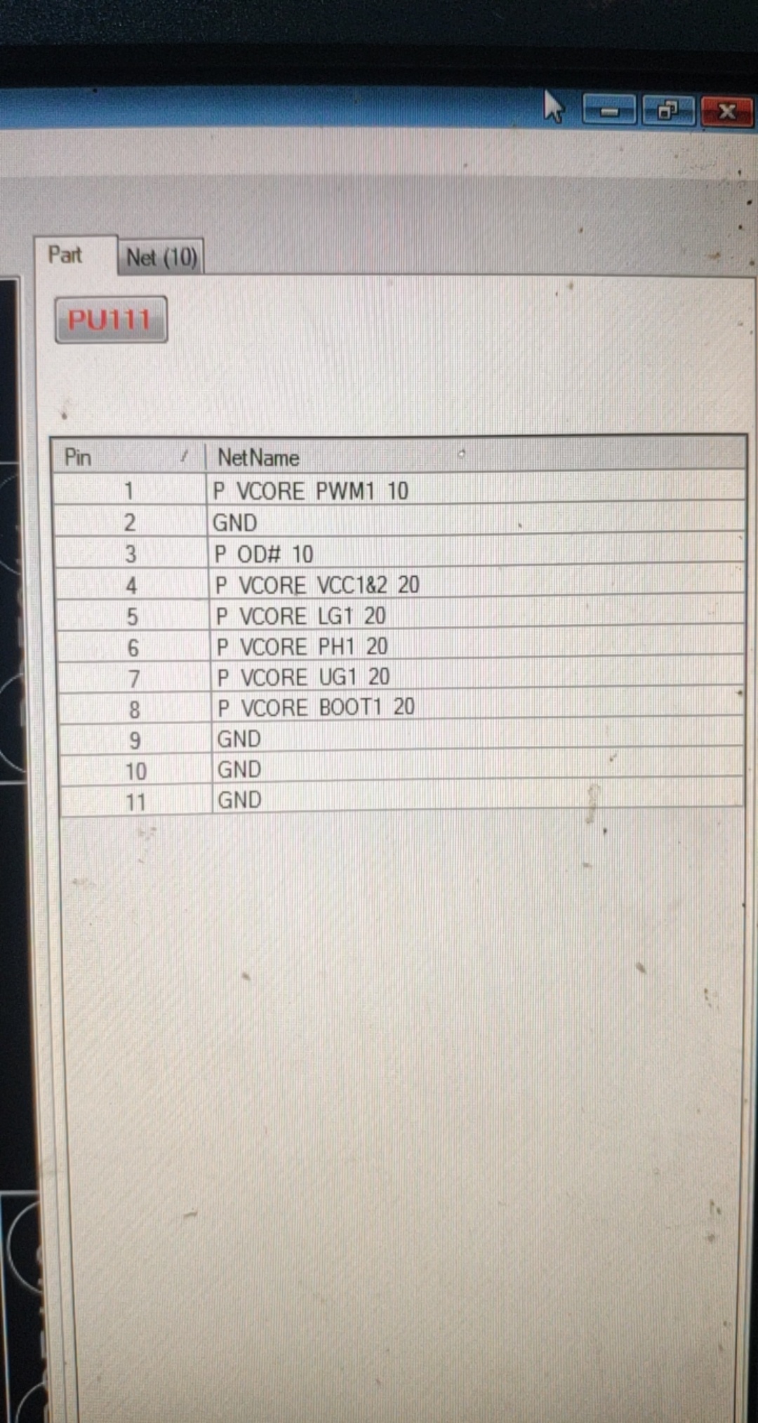

丝印是4J=3J.但是不是RT9611.脚位对不上,大概跑线脚位如图,谢谢各位,提供一下线索。此芯片是ASUS RX570 的核心供电pwm驱动8芯片.
作者: lxzg    时间: 2020-2-14 12:59
RT9611系列是02、02=、04、04=
你这个是4J=  直接找代理商帮你查询呗

这种我觉得代换的应该很多,你可以试一下同期的同品牌的,看是否能找到一样的设计
就算没有,可以试试代换的
脚位你都找的差不多了,GND,UGATE、LGATE和SW你都找到了,VCC也不用说了,剩下的就是自举和开启脚了。大致猜下就可以了
如果还是不行,直接DIY一个小板,直接接SW后面的电感

作者: 凌越維修    时间: 2020-2-14 13:30
這是RT9611CGQW
第三腳是開啟腳
第八腳是自舉腳

怪不得,RT9611AB,分别是02和04,这个是RT9611C

怪不得,查9611ab查出来脚位不对。点位在华硕板子上找到了,就是没有型号?你发的这个脚位是对的。

只要那个8脚芯片2、3、5、7、脚GND/Vcc/Lgate/Ugate能对上,就大胆代替用进去不要管什么具体型号。烧不毁
作者: 联通移不动    时间: 2020-2-14 23:37
确定了,型号就是rt9611c,
作者: yh021395    时间: 2020-2-14 23:46
罗嗦问一句,3pin,P OD#=EN#?开启=使能?
作者: 联通移不动    时间: 2020-2-15 08:11
对啊,就是开启脚位。是的你没看错
