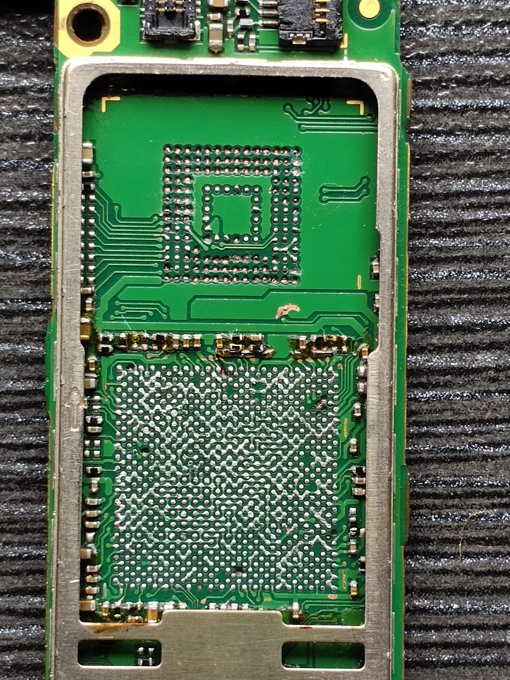

标题: 这个还能救吗。 [打印本页]
作者: fanxiao003349    时间: 2020-2-13 07:08
标题: 这个还能救吗。
作者: 威驰电脑    时间: 2020-2-13 09:45
试试才知道,努力吧
作者: 4487025    时间: 2020-2-13 11:53
没有救不了的,只有我不会的!
作者: 先锋家电维修    时间: 2020-2-13 12:01
摔成这个样子的,还是自己搞成这个样子的
作者: lz5488    时间: 2020-2-13 14:04
试试才知道,努力吧
作者: 志诚本本维修    时间: 2020-2-13 16:59
试试就知道了  不好搞
作者: 飞雪科技-熊飞杨    时间: 2020-2-13 21:08
焊盘掉点那么多,换主板吧
作者: 梁雪    时间: 2020-2-14 08:01
听说一种纸贴在上面直接刷绿油就可以解决掉漆;掉点只能慢慢补了
作者: 联骏    时间: 2020-2-14 09:12
换主板吧,修好了用着也不放心啊
作者: zly20129    时间: 2020-2-14 11:22
看它值不值得搭精力修,掉点太多,一个个补很费时间。
作者: 绫璐    时间: 2020-2-14 18:29
化学沉积重新生成焊盘
作者: 021116    时间: 2020-2-16 01:56
大力出奇迹。。。。
这绿油油的板子还有这造型感觉像老东西了,换个pcb或者是换板子吧
作者: 746567510    时间: 2020-2-19 00:07
很大机会会连锡
作者: shljob    时间: 2020-2-20 09:14
这个还救来干嘛
作者: keyism    时间: 2020-2-20 14:21
没几个点  补点  一样救
作者: 浮光幻影流年、    时间: 2020-2-23 17:08
掉点太多 没有维修价值
作者: 359123843    时间: 2020-2-23 23:57
正需要这个6666
作者: 13052027505    时间: 2020-2-24 22:23
修吧 苹果手机CPU焊盘掉电照样补
作者: yetoulu    时间: 2020-2-28 14:51
加油,有希望
作者: 坦克世界    时间: 2020-3-5 11:21
有救 把焊盘清理干净  涂上绿油 从新打磨焊盘的点
作者: fanxiao003349    时间: 2020-3-10 19:35
关键是不知道,刮出来焊点对不对,错了几个就白搭了
作者: 傻瓜电脑    时间: 2020-3-10 19:50
看着还费劲哦
作者: huanghaiyuan    时间: 2020-3-11 16:12
我就想知道,这是什么机子主板,这么大,怎么那么像老人机
作者: hanjia    时间: 2020-5-6 12:16
修好后有隐患,建议练练手还是可以的。
