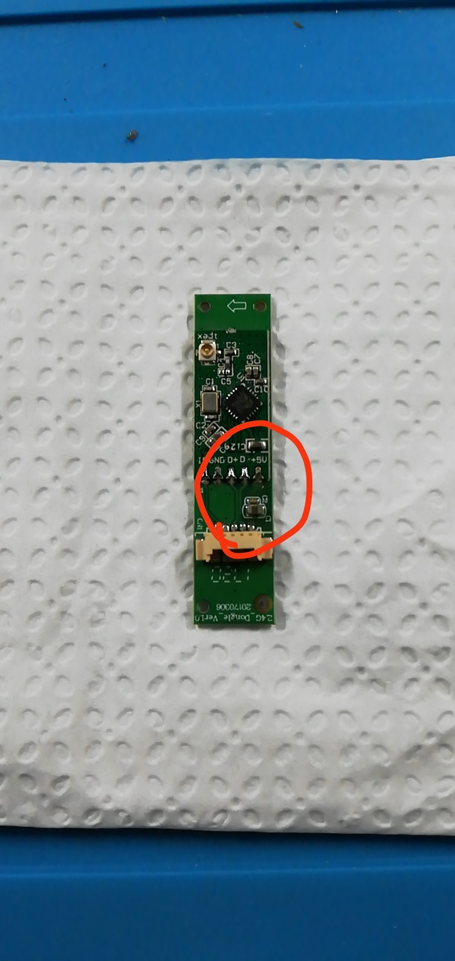

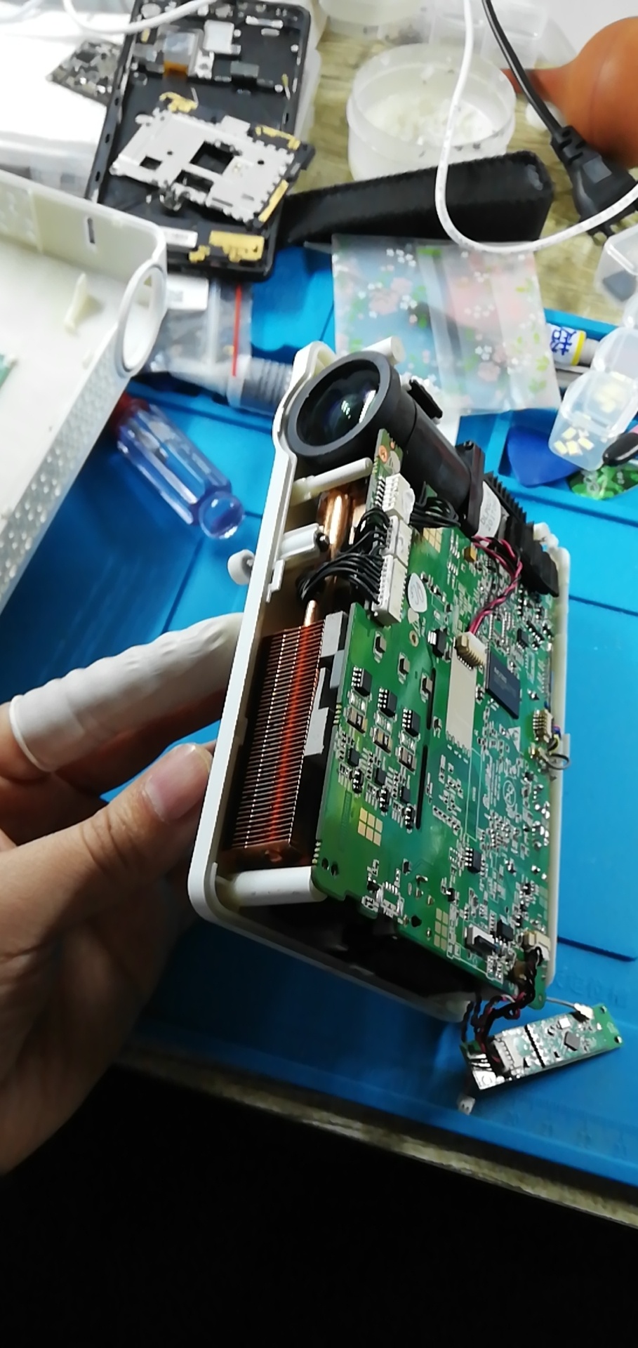

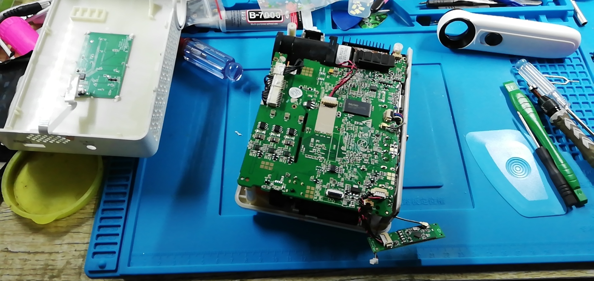

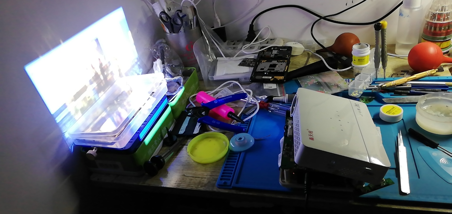

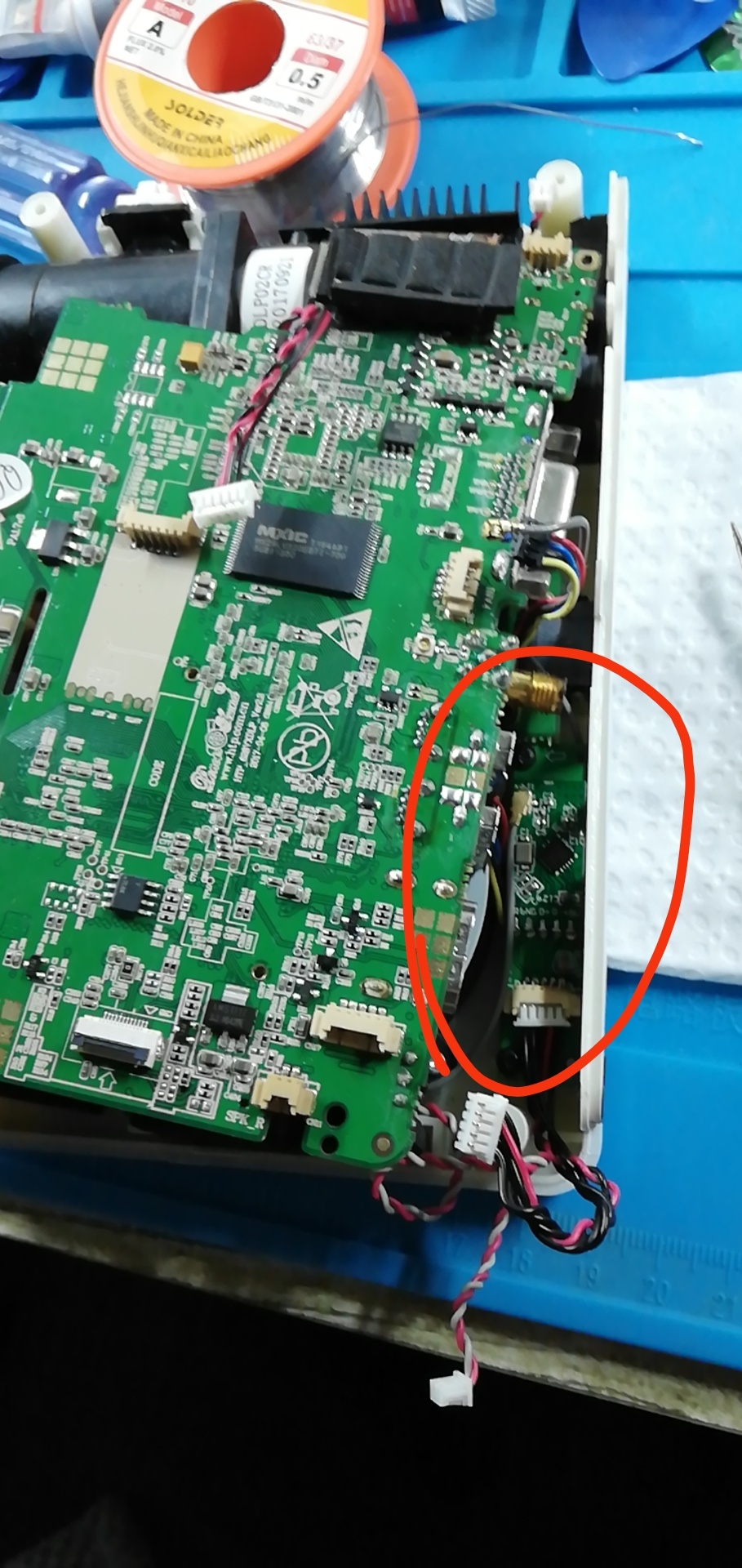

没找到图纸,亮黄灯不开机,触摸没有反应,遥控器无反应,大电流。拆开找短路点,发现控制小板上电容短路发烫,更换后恢复。
