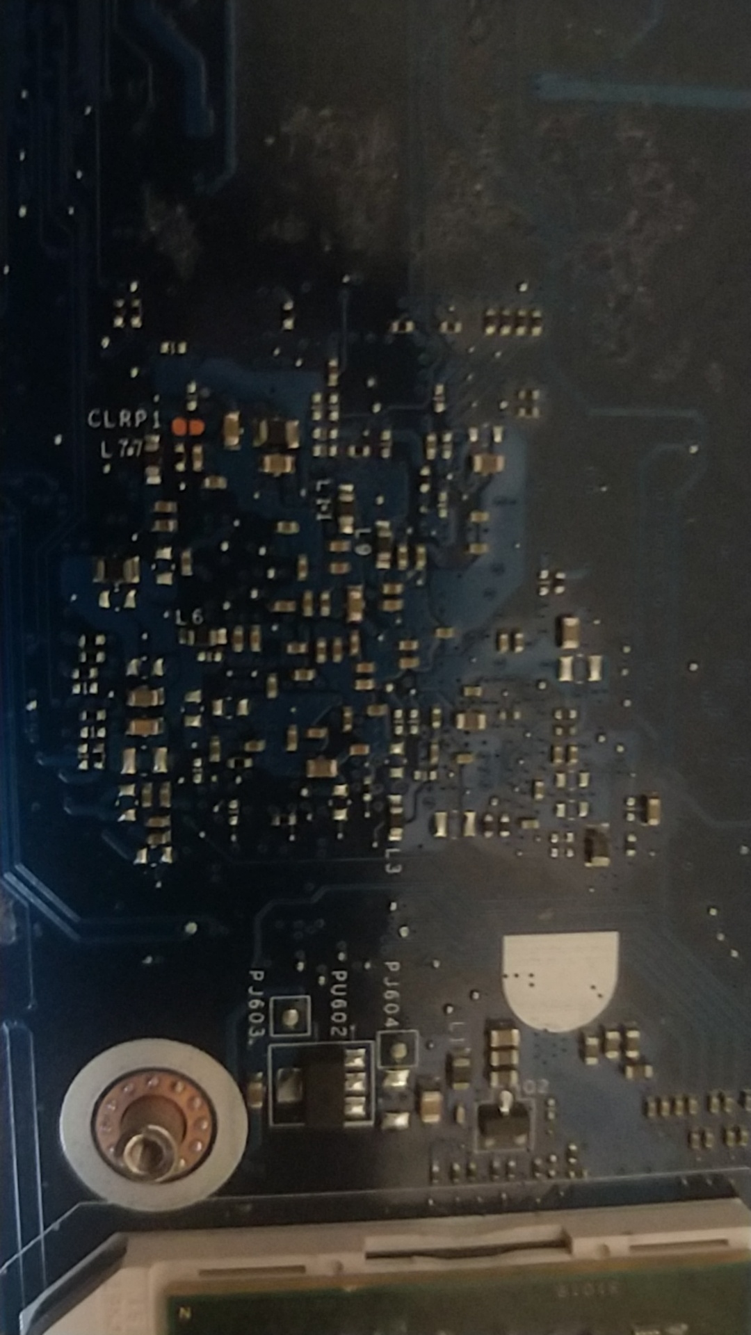

标题: 贴片电感少了一块,对电路有影响? [打印本页]
作者: 不值得1    时间: 2020-2-12 16:03
标题: 贴片电感少了一块,对电路有影响?
谢了
,电路还通。
作者: dlping1    时间: 2020-2-12 16:22
没事的,只要通就行。
作者: 不值得1    时间: 2020-2-12 16:43
dlping1 发表于 2020-02-12 16:22
没事的,只要通就行。
不同大小能替换
作者: lz5488    时间: 2020-2-12 22:44
不值得1 发表于 2020-2-12 16:43
不同大小能替换
可以替换的
作者: 山高人为峰    时间: 2020-2-13 08:35
一坨锡搞定,这样电感没啥关键作用
作者: 见人烦    时间: 2020-3-13 20:33
楼主厉害,学习了
作者: pjkx    时间: 2020-3-13 20:35
电感问题不大,电容就不行了吧。
