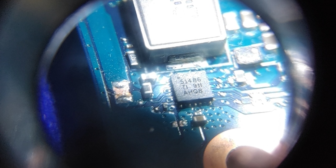

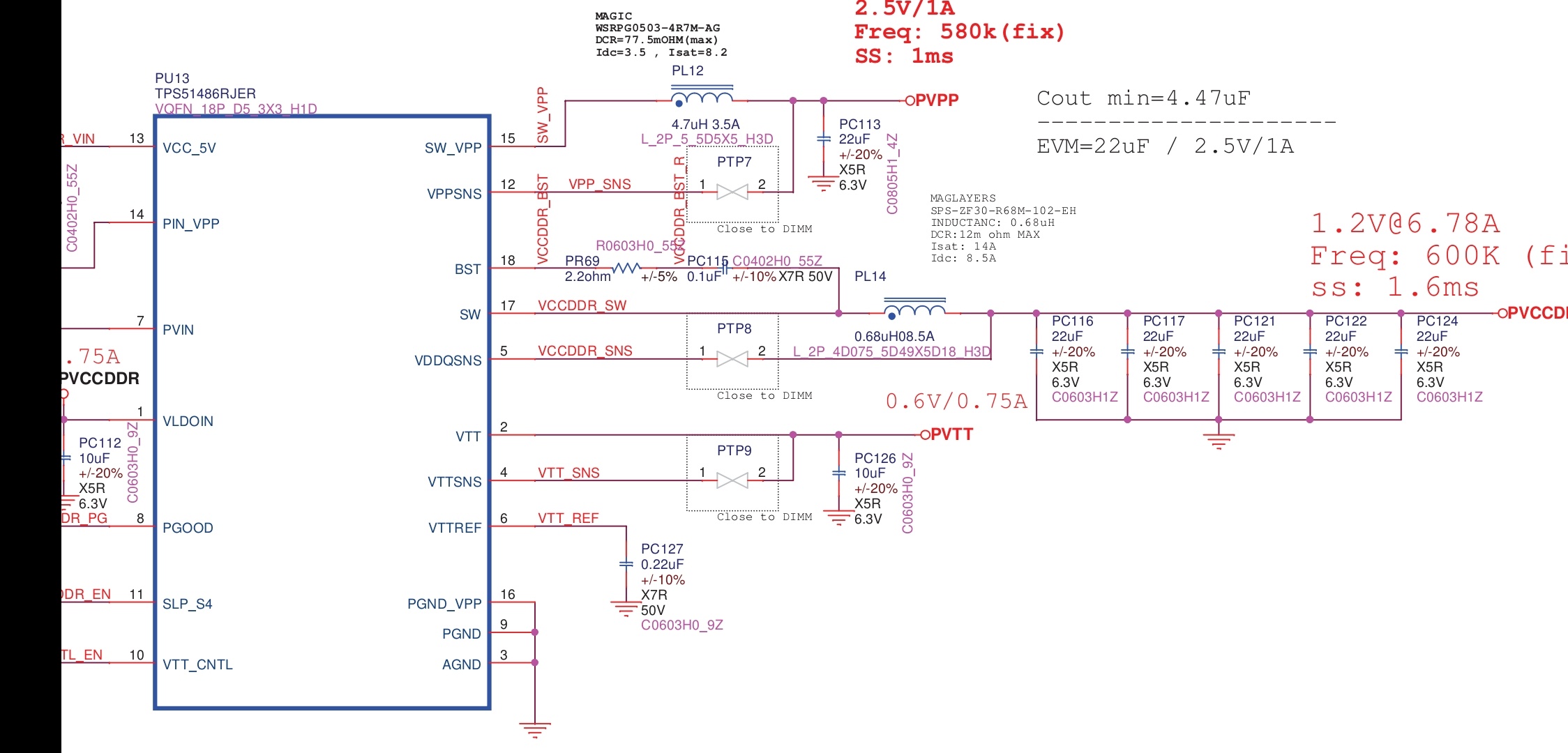

这波波是杂波吗?测量的是应该是pvtt,应该有0.6v左右的电压。芯片是tps51486,全网只只找到一份资料。也没图纸。
万能表有0.9mv。

这个就是固定输出电压,VTT电压,这个波形没啥意义
应该看手册中的工作条件,根据手册的时序来维修,如果条件都正常,基本就是芯片坏,更换

估摸着是吧。但是如果是,这内存主供电对地只有2。几,烧又没烧不出什么,电流很小。机器是摔的4代带板载内存的,想着问题多半是短路掉件,所以才不怎么考虑芯片出问题。没图纸点位图是难修

这不用看,内存vtt本来就是0.6v,四代的条子

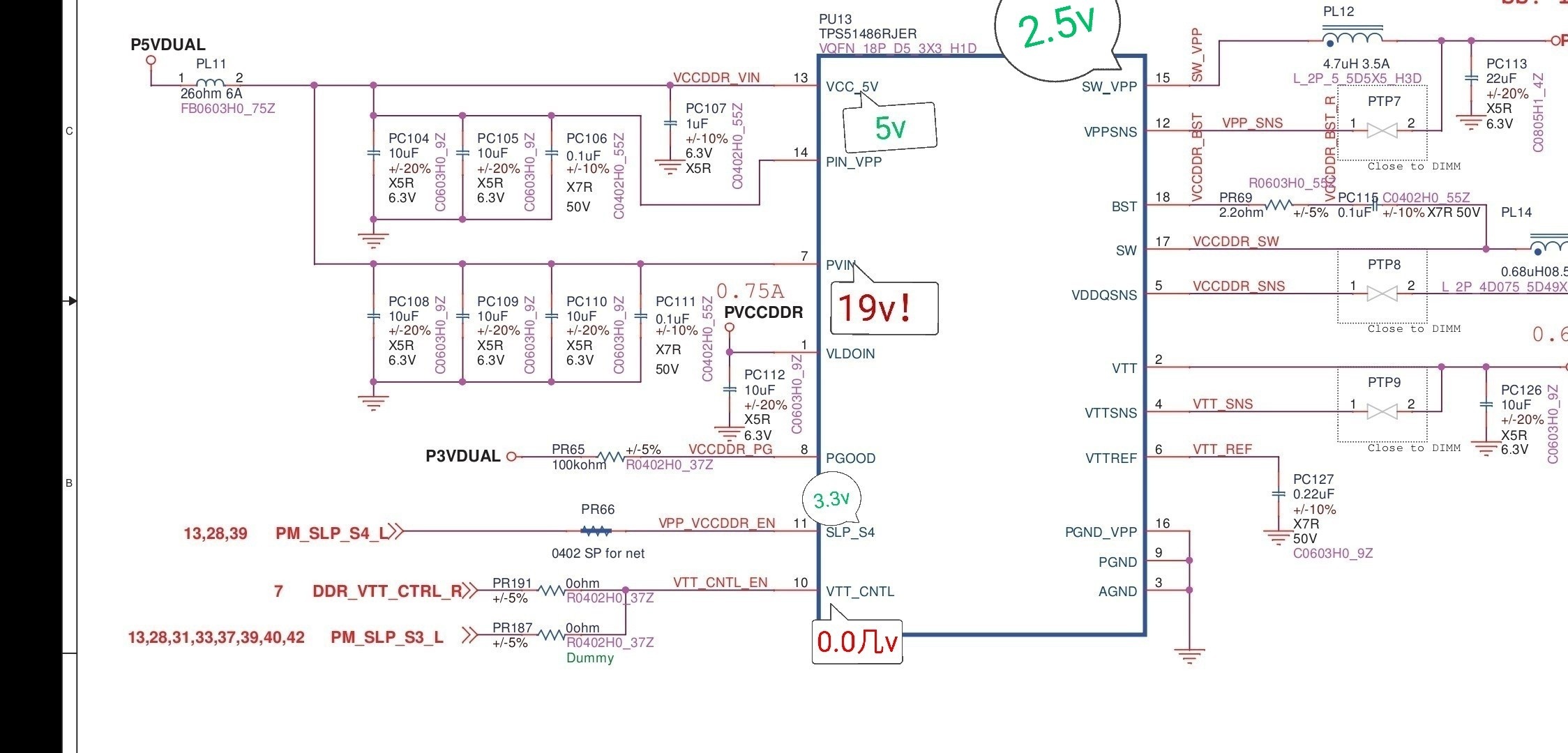

2是AWRBOK,应该是Sy8286a。这个有手册,输出3。3v。板实测1.35v,fb脚0.6都对的上手册,电阻阻值又是902:897,算出来应该输出1.2几的电压。再看实物线路,这应该给显存供电的吧,但输出电压与手册不相符,我找错资料?

看你留的图纸   10脚是开启内存vtt电压的信号。看看有没有

抓这脚波形有什么用,直接看输入输出,和控制信号
