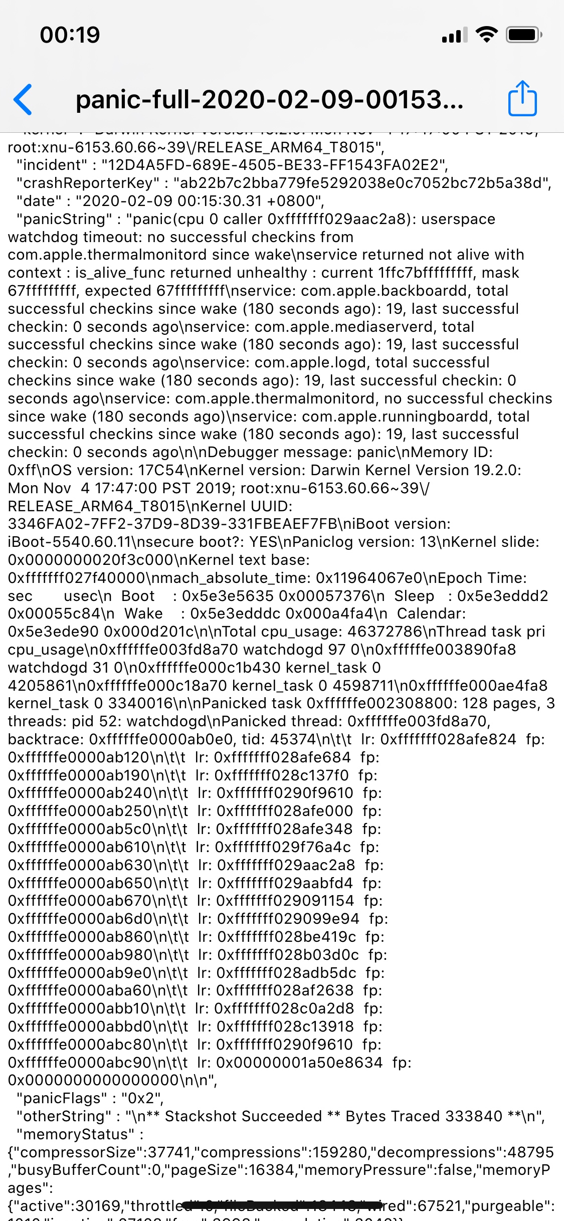

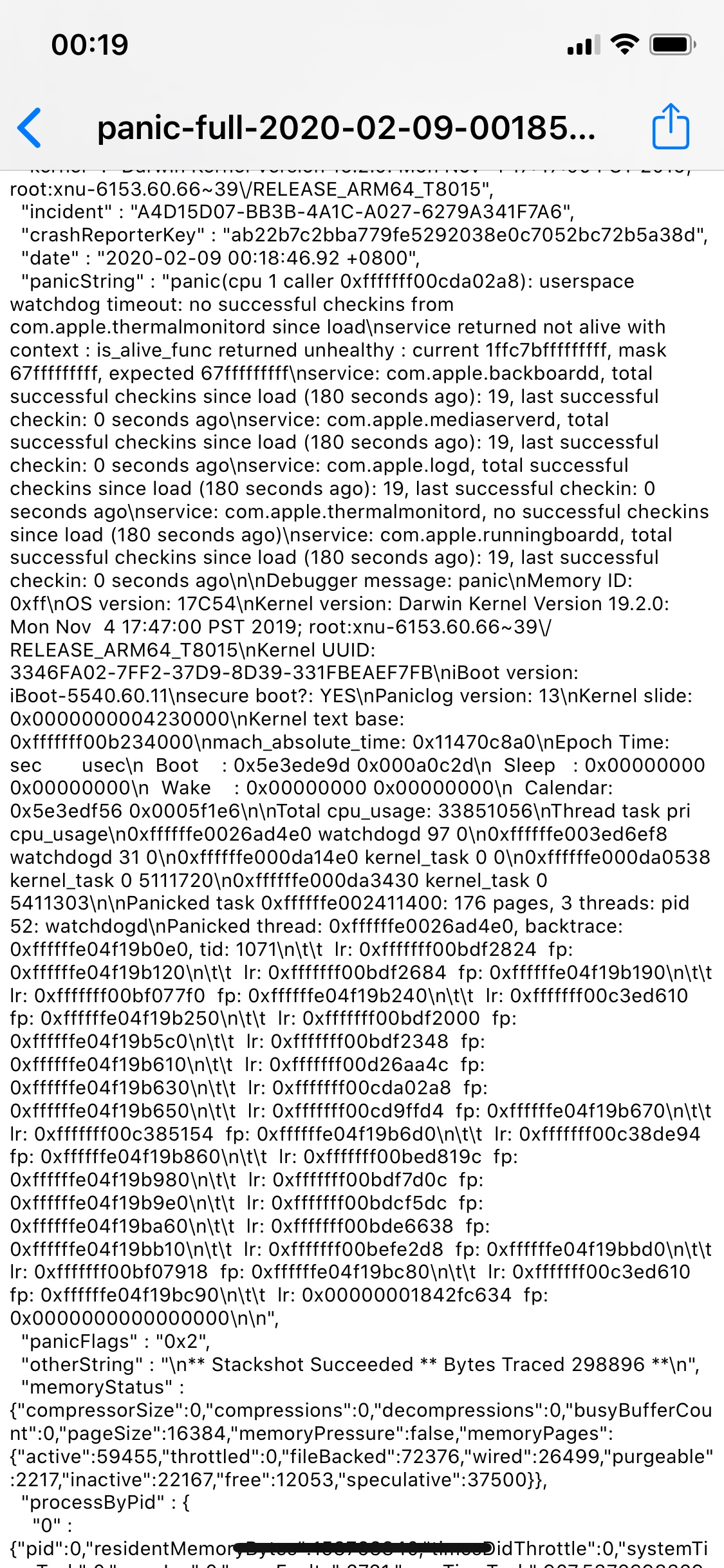

手机正常开机,使用一会手机有点温度后重启。安兔兔跑分到兵马俑的时候必定重启。手机重摔过。这是两则重启日志。有没有大神知道问题在哪?

不是有对照表吗

作者: caoying0123    时间: 2020-2-18 10:01
明显写了CPU

作者: congyusen    时间: 2020-3-21 22:44
看报错像硬盘
