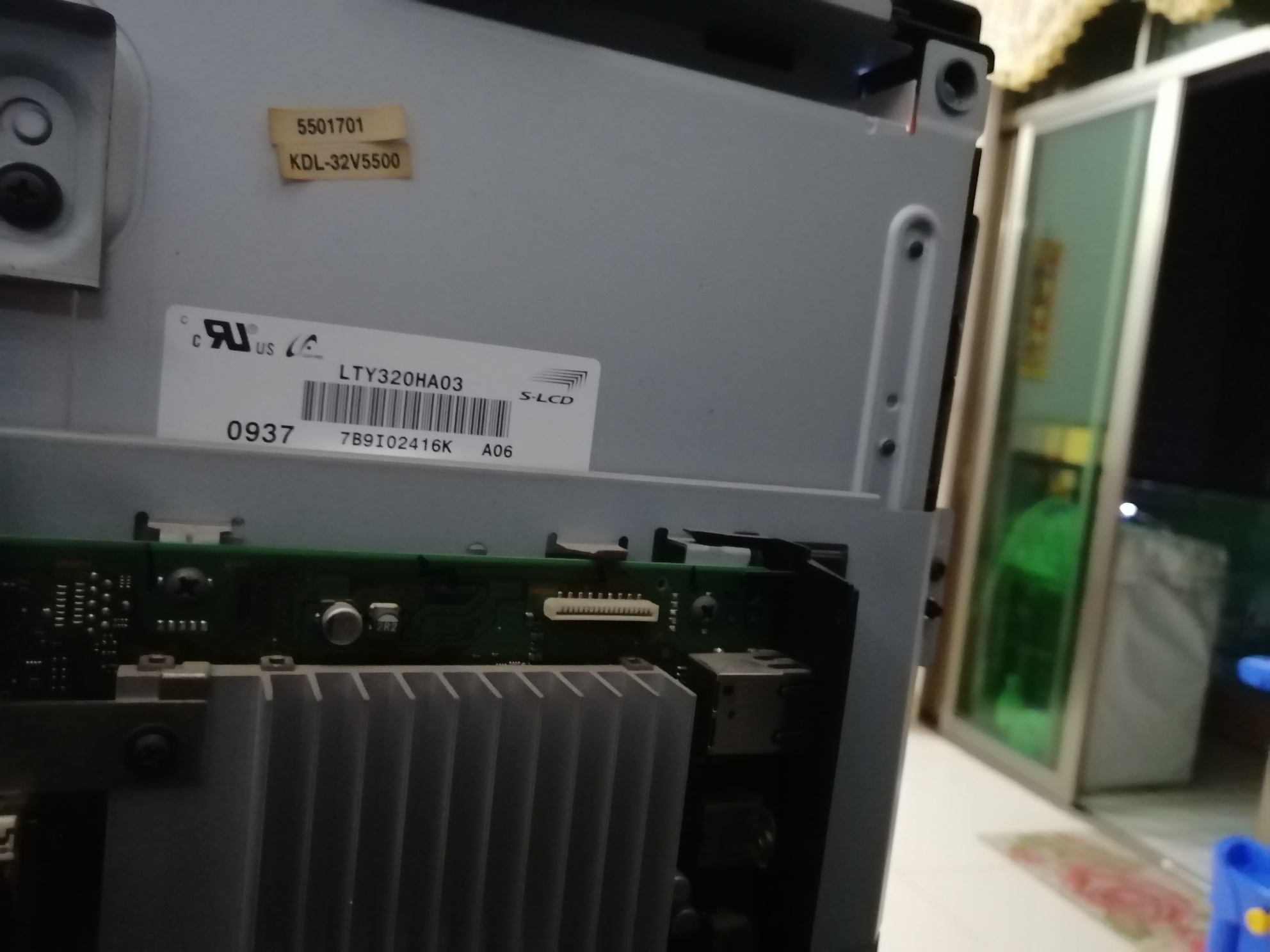

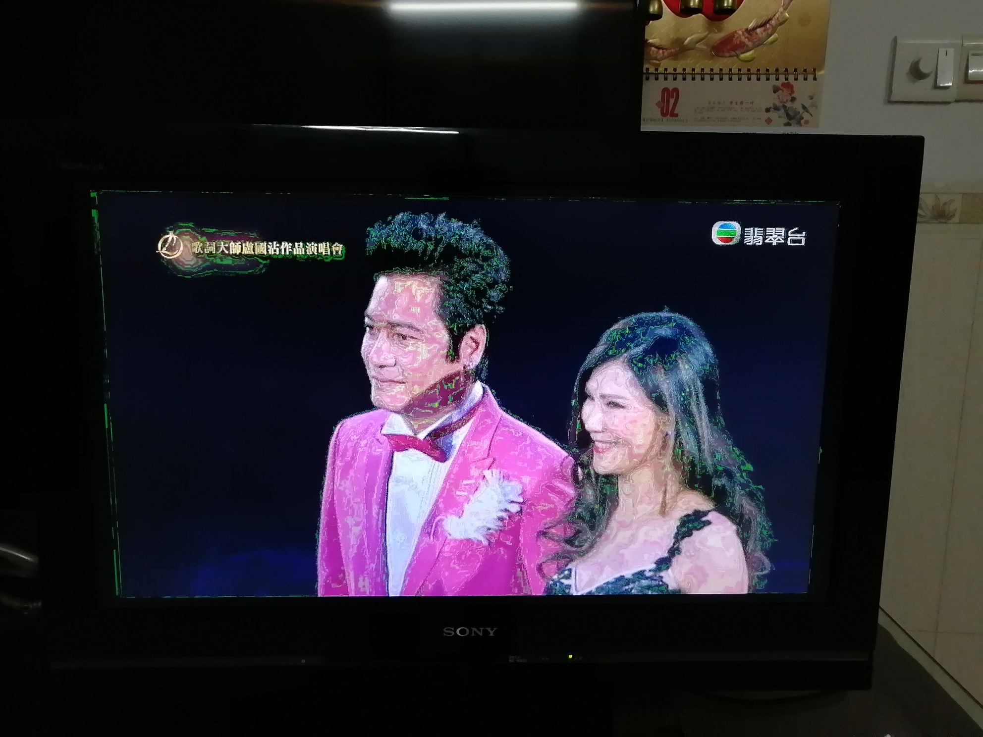

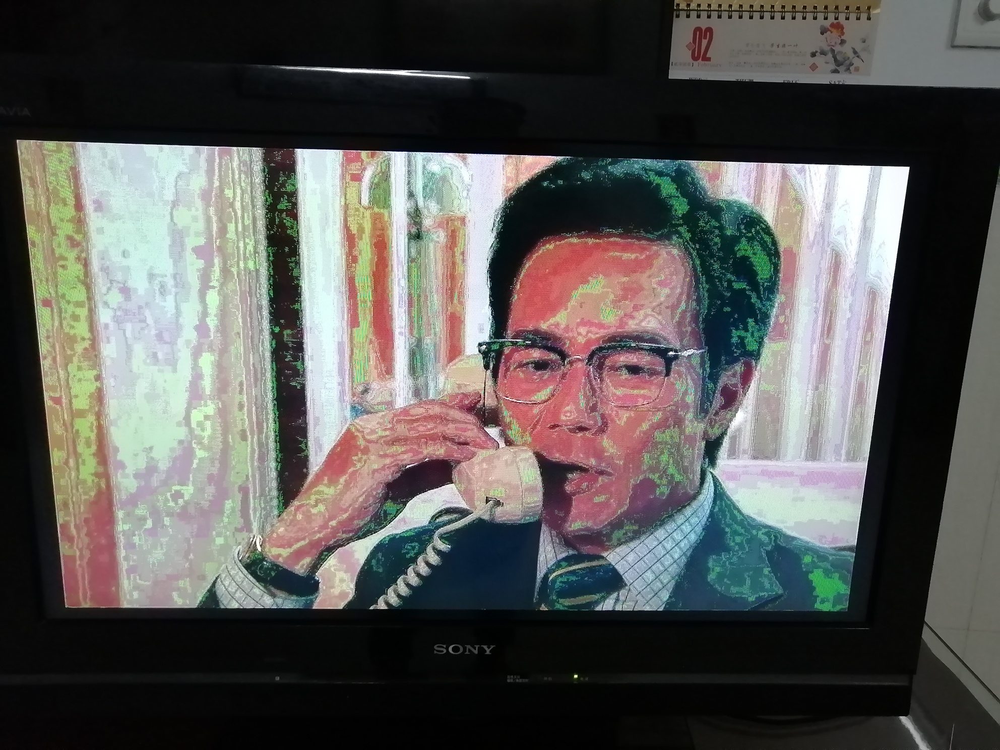

标题: 电视屏坏了吗? [打印本页]
作者: diy洪    时间: 2020-2-8 22:19
标题: 电视屏坏了吗?
各位师傅这个电视是不是屏坏了?,还有这个屏接口是什么类型的?网上找不到是lvds那种。
作者: akeven    时间: 2020-2-8 22:24
看着像逻辑板
作者: 18813661997    时间: 2020-2-9 01:57
先处理排线看看,这种多数屏线问题.
作者: 先锋家电维修    时间: 2020-2-9 09:16
逻辑板跟主板出问题可能性大些
作者: 514906332    时间: 2020-2-9 11:40
这个看屏线接口有氧化,然后就是逻辑板
作者: 威驰电脑    时间: 2020-2-9 17:15
逻辑板坏的可能性比较大············
作者: lz5488    时间: 2020-2-9 18:16
逻辑板坏的可能性比较大
作者: jydgwhj    时间: 2020-2-10 08:16
逻辑板伽马芯片坏的可能性比较大。
作者: 钻石星辰---小王    时间: 2020-2-11 22:34
这个肯定是首先拆开看排线接口有无氧化,然后就是检查逻辑板
0937---09年37周生产的,LCD屏,那么多年了值不值得修看使用情况,不行就报废
作者: 李吉兵11    时间: 2020-4-13 13:00
逻辑板可能性比较大。
作者: jiangtianyu    时间: 2020-4-13 13:20
百分之八九十是屏接口氧化,用橡皮擦一擦试试。
作者: 战21/xi    时间: 2020-4-14 20:10
是不是接触问题
作者: 王大超    时间: 2020-4-14 23:15
处理排线看看,这种多数屏线问题.
作者: 赖世明    时间: 2020-4-17 12:05
开机状态调整排线接头看看能不能解决,不能解决再判断T-CON
