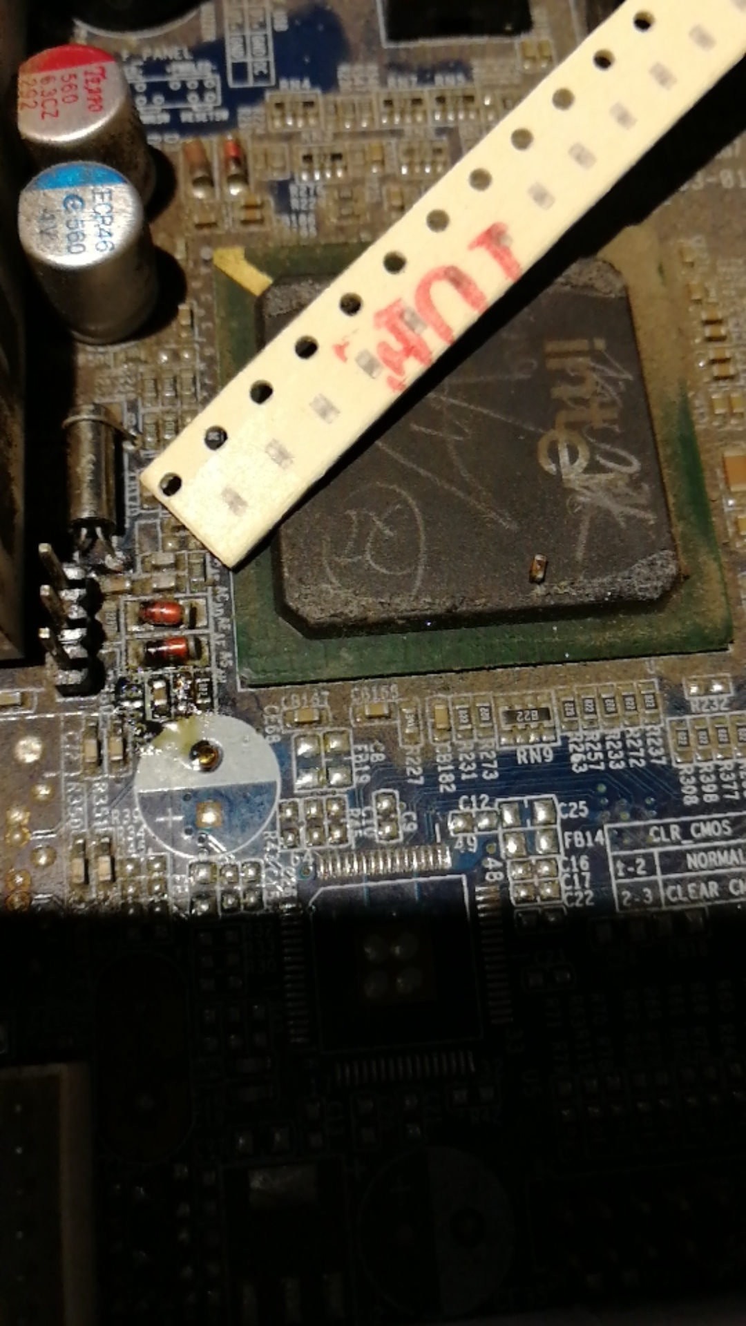

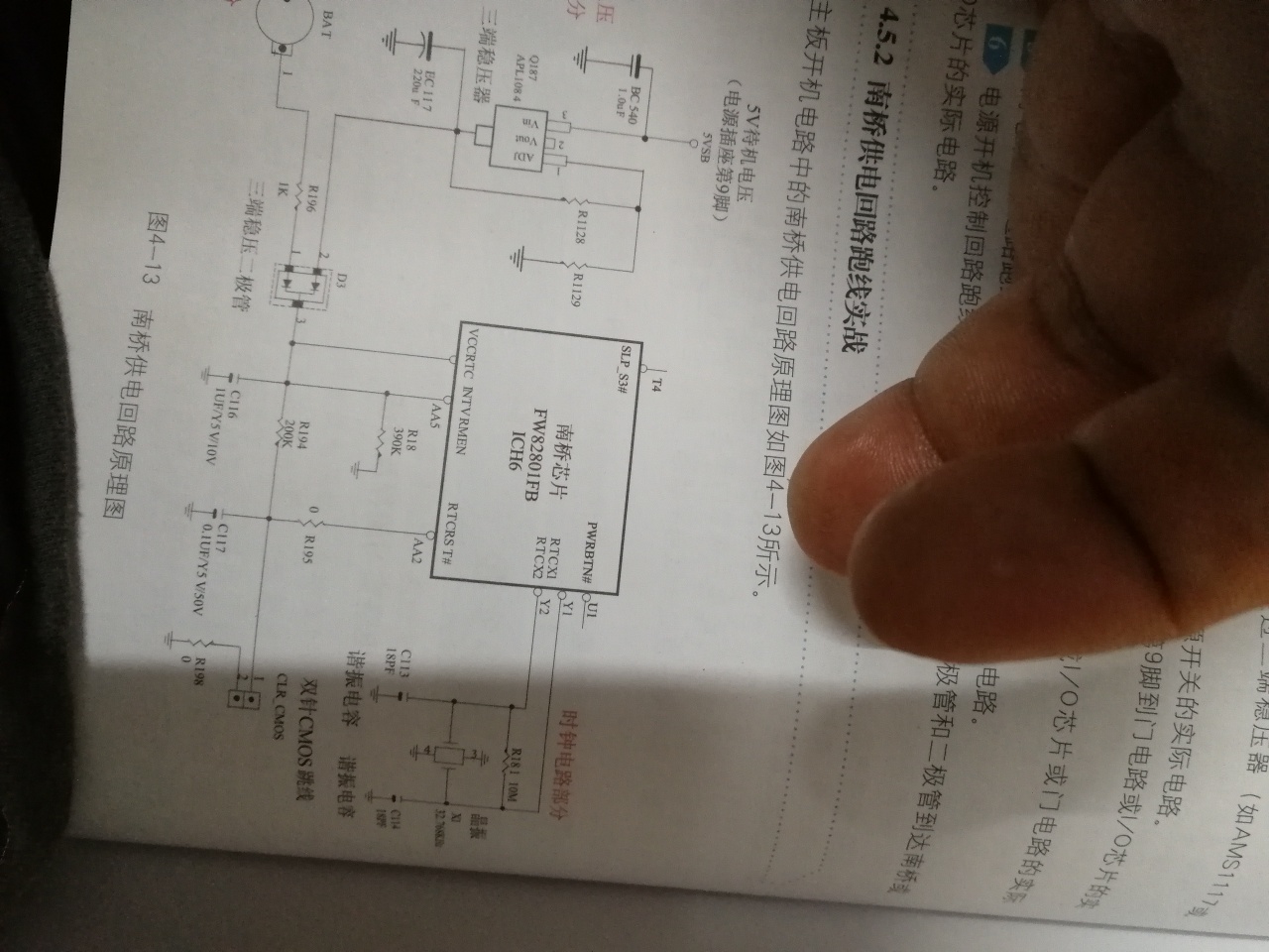

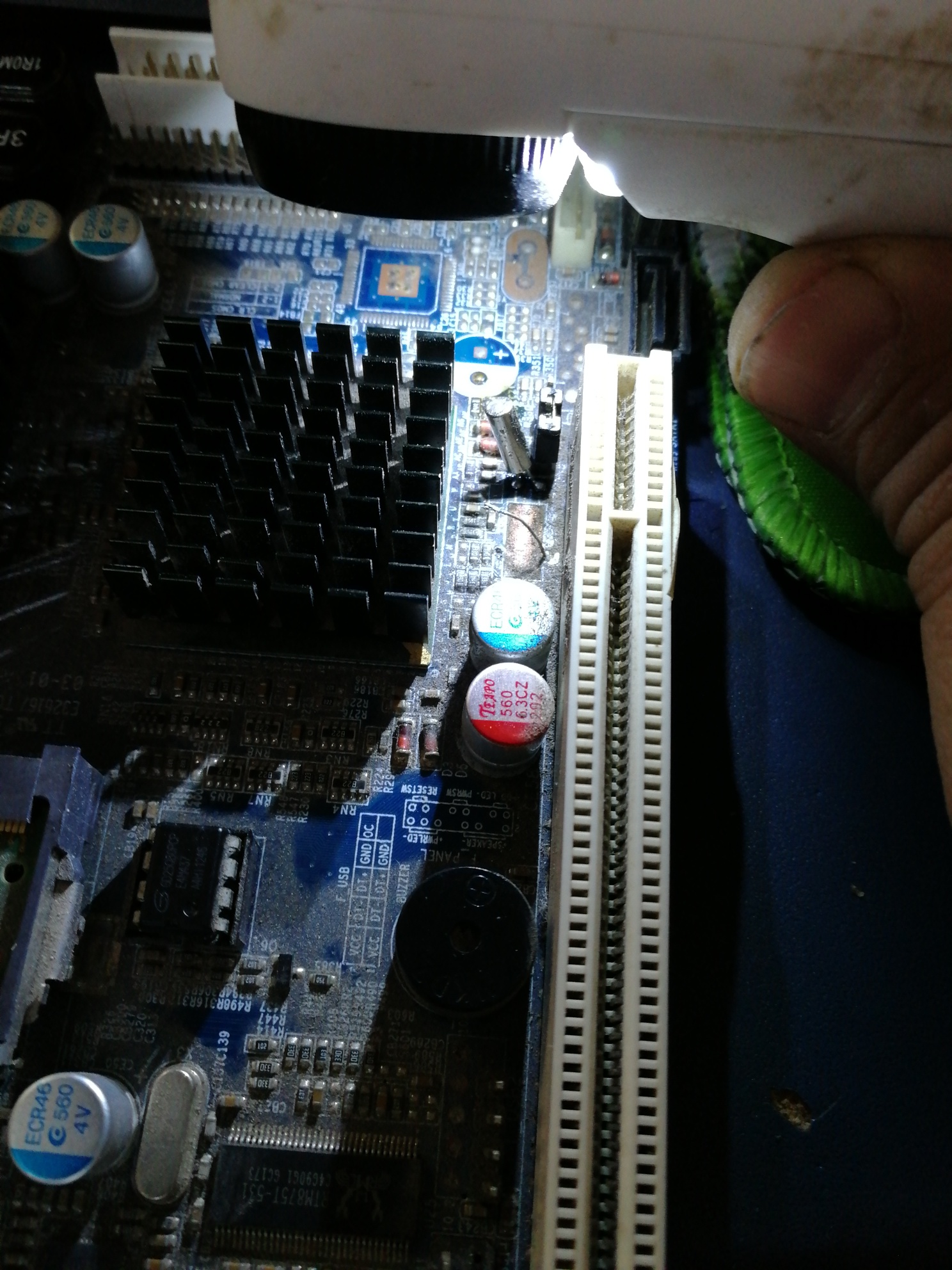

奇怪的ITX-270SE,这POS机不触发,IO是IT8712F-S,第71脚SLP_S3#——0V(不正常),这个是桥给IO的信号高电平正常。想试下桥的工作条件,手碰到32K晶振的时候,主板就上电了,不过蜂呜器就一直响!想不明白这是为什么?
作者: 德强电脑    时间: 2020-2-7 16:47
晶振或谐振电容坏了,一直响能显示吗?是不是没插风扇呢?
作者: 冯栋    时间: 2020-2-8 11:22
晶振换过故障一样的,晶振波形正常,不知道从那下手,图纸也没有,Io是it8712F-s,南桥82801GB
作者: 冯栋    时间: 2020-2-8 11:41
开关到IO的第75脚不通
作者: 冯栋    时间: 2020-2-8 12:08
桥的SLP_S3#没有高电平出来,桥工作不正常!新手太难了
作者: 德强电脑    时间: 2020-2-8 12:32
冯栋 发表于 2020-2-8 11:41
开关到IO的第75脚不通
中间有电阻,找一下, 实在不行就飞线
作者: 冯栋    时间: 2020-2-8 20:08
谢谢!果然有电阻!
作者: 冯栋    时间: 2020-2-8 20:09
查到问题了!这里电阻值不对,我现拆掉电容试试!
作者: 冯栋    时间: 2020-2-8 20:16
拆掉已经没有阻值了!
作者: 冯栋    时间: 2020-2-8 20:20
重新换上一个1UF的电容
作者: 冯栋    时间: 2020-2-8 20:30
可以开机了,但蜂鸣器一直响!应该是不跑码!
作者: 冯栋    时间: 2020-2-8 20:43
明天看来写一个数据试试!
作者: 冯栋    时间: 2020-2-9 10:47
搞定!!!!原来之前更换过的晶振不合适!换回原机的晶振就正常了!完美!干得漂亮!
