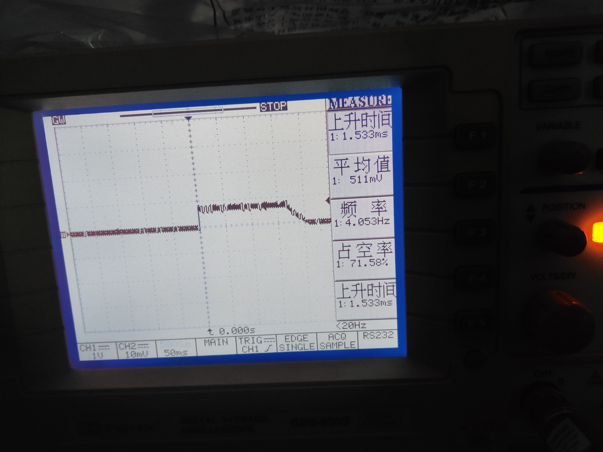

#缺集显供电#
最近自费买了多台带6200u的笔记本(好坏都有)和示波器
一直纠结集显供电出现时间,看着示波器才清楚。集显电感阻值是11左右。有时用10x,有时用1x,都是上升沿。
从图得知,正常机器,集显电压会有600mv的出现,出现完就亮屏了,还没做其他信号对比。自己做个记录。
补充:万能表测得最高的0.07v左右
这是电感后端
