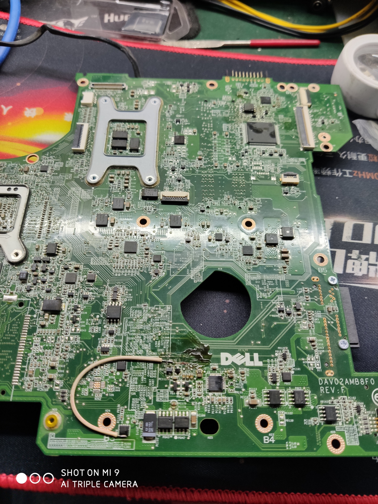

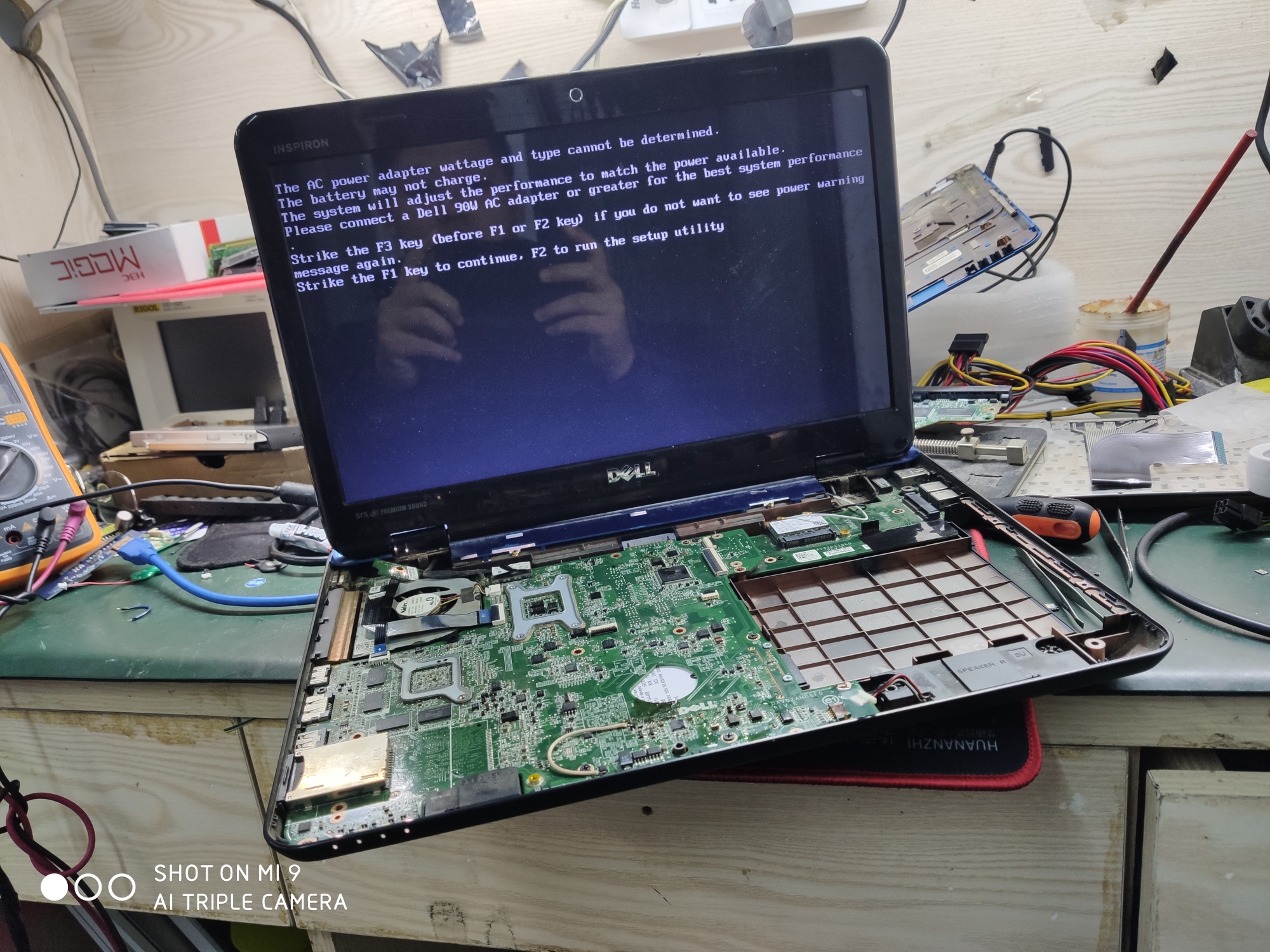

标题: DELL N4110不触发
ec条件满足没发出开启信号,所以把脚翘高了,把3.3v拉过去给待机芯片
作者: 山高人为峰    时间: 2020-2-10 15:20
这飞线够结实的,真粗
作者: O賣+    时间: 2020-2-10 16:41
没有专用的飞线吗?
