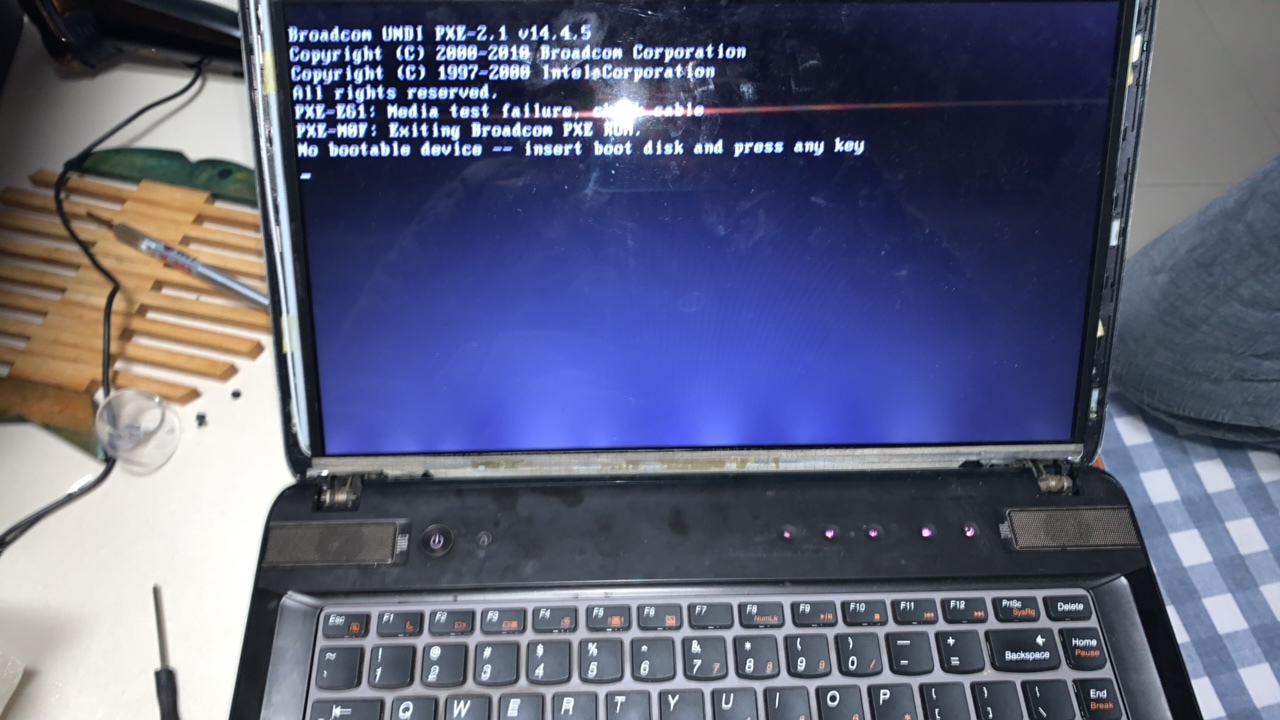

这个应该led有颗粒坏了吧

还不一定是颗粒坏了,接可调24V先点一下再确定
作者: 胡奎    时间: 2020-2-5 22:56
LED背光排线坏碰到的LG较多
作者: 自由地狱    时间: 2020-2-5 23:59
屏幕背面撕下来 看LED 升压的排线是不是折断了
作者: 迅维西瓜皮    时间: 2020-2-6 07:47
咋感觉不是背光的问题,貌似屏坏了。。。
作者: 三拳    时间: 2020-2-6 08:07
看是不是回路 断开了,屏接口按两下 打打值看
作者: 天夢蝶緣    时间: 2020-2-6 13:25
连一起就好了
作者: gomblie    时间: 2020-2-6 13:38
背光灯珠坏了 换掉就行了
作者: lz5488    时间: 2020-2-6 14:41
一组灯不发光了
作者: 6685858    时间: 2020-2-7 09:19
有可能反馈出故障了,把反馈连到一起试试。
作者: 山高人为峰    时间: 2020-2-7 15:13
有一组LED没有亮, 这屏幕拆机的也恒便宜
作者: 凡人多烦事    时间: 2020-2-7 18:38
要么叫客户将就用,要么换个屏,不贵,换个拆机的也行.
作者: zjjwwx    时间: 2020-2-7 22:44
可以确定就是LED背光问题,有的是连接背光的扁平电缆接触不好,有的是灯珠损坏导致
作者: mmbest    时间: 2020-2-8 12:50
a爬线断或灯珠坏一个
作者: 飞雪科技-熊飞杨    时间: 2020-2-9 16:05
直接换屏吧  这个屏也不贵
