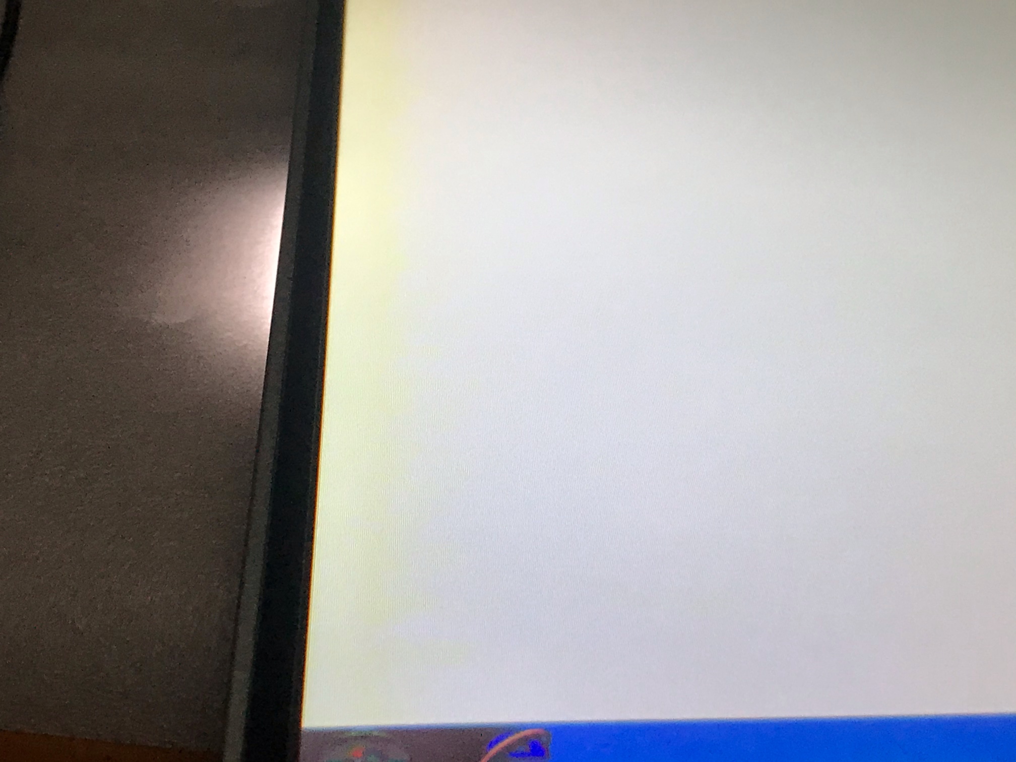

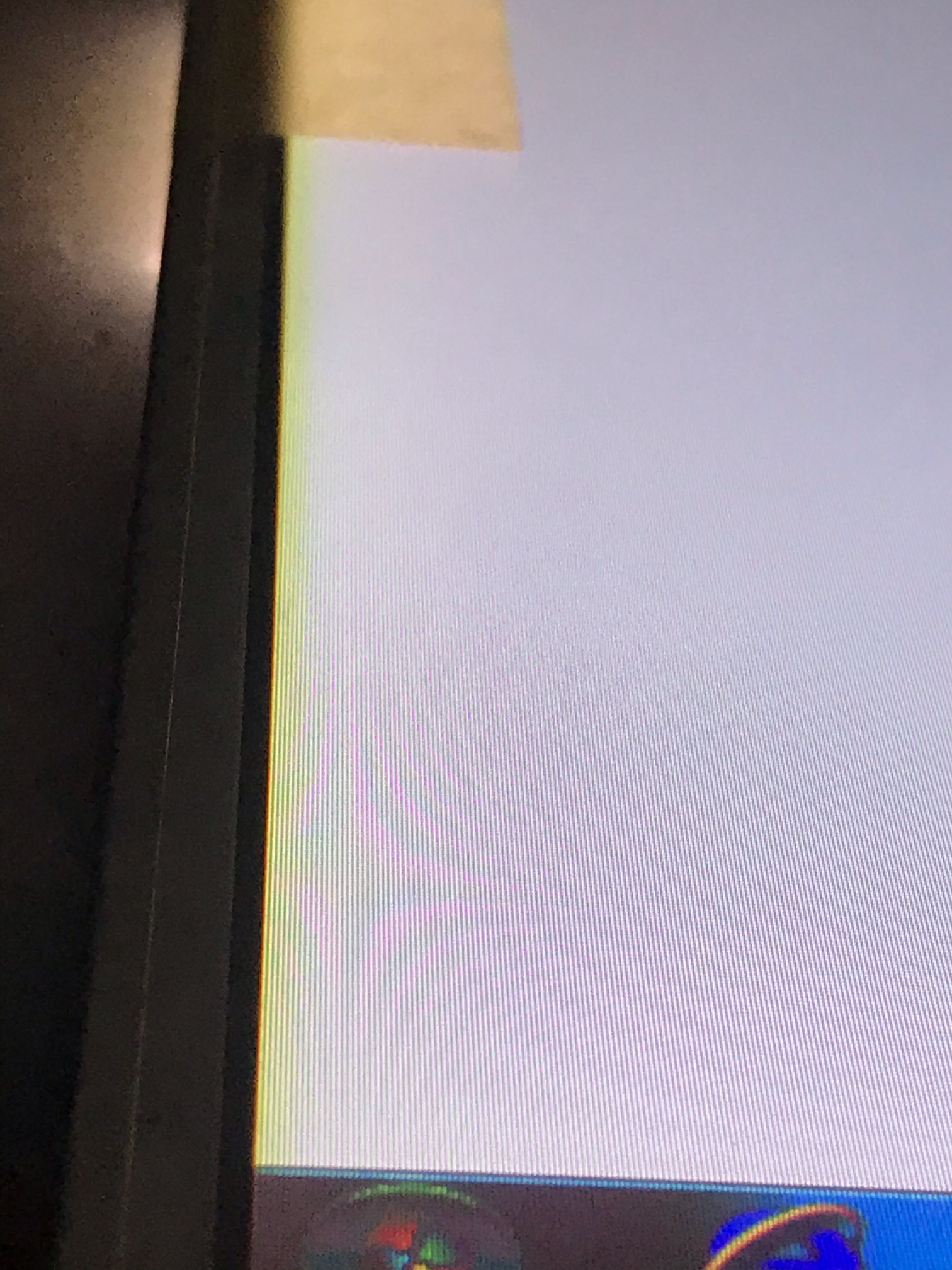

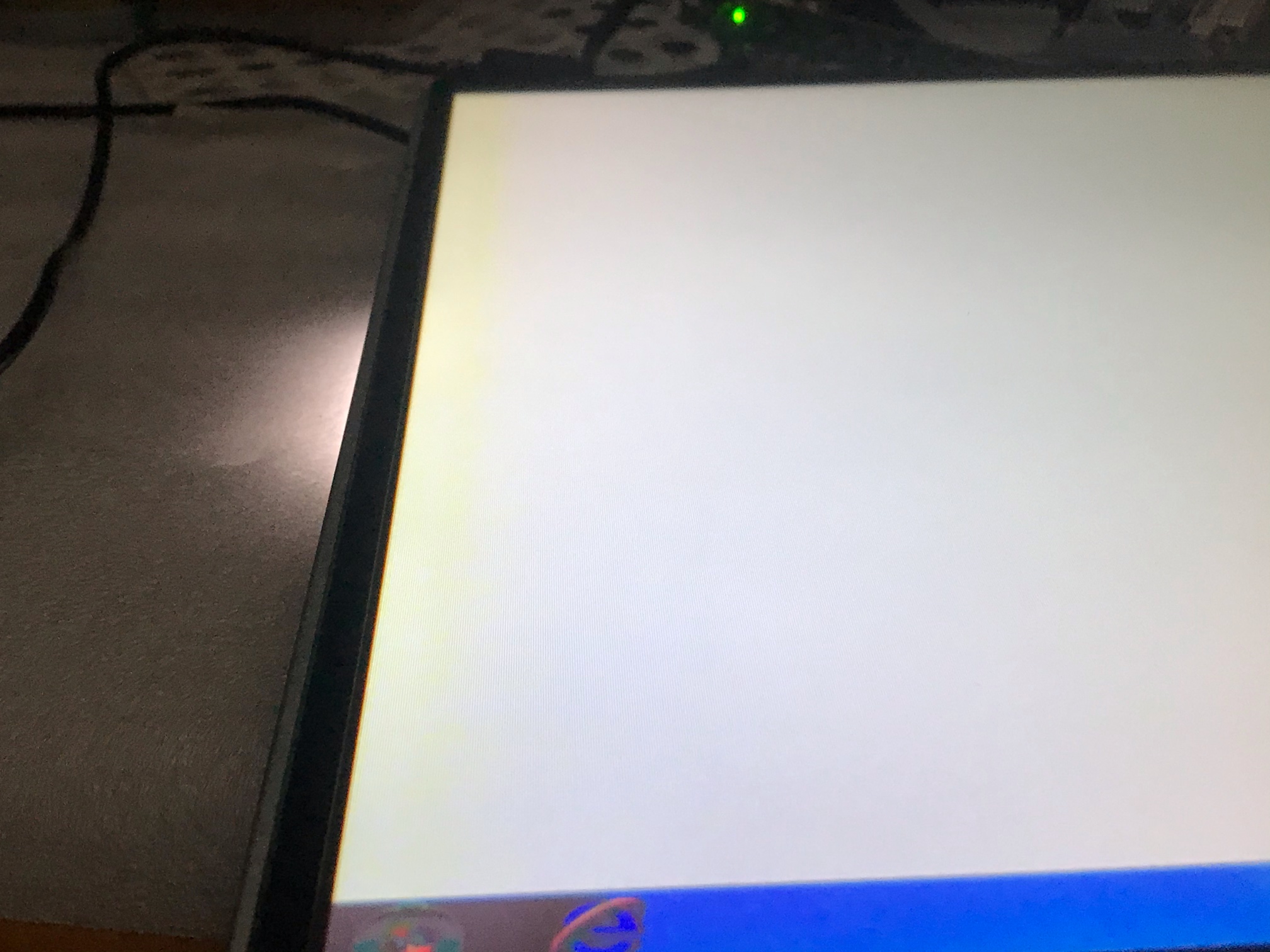

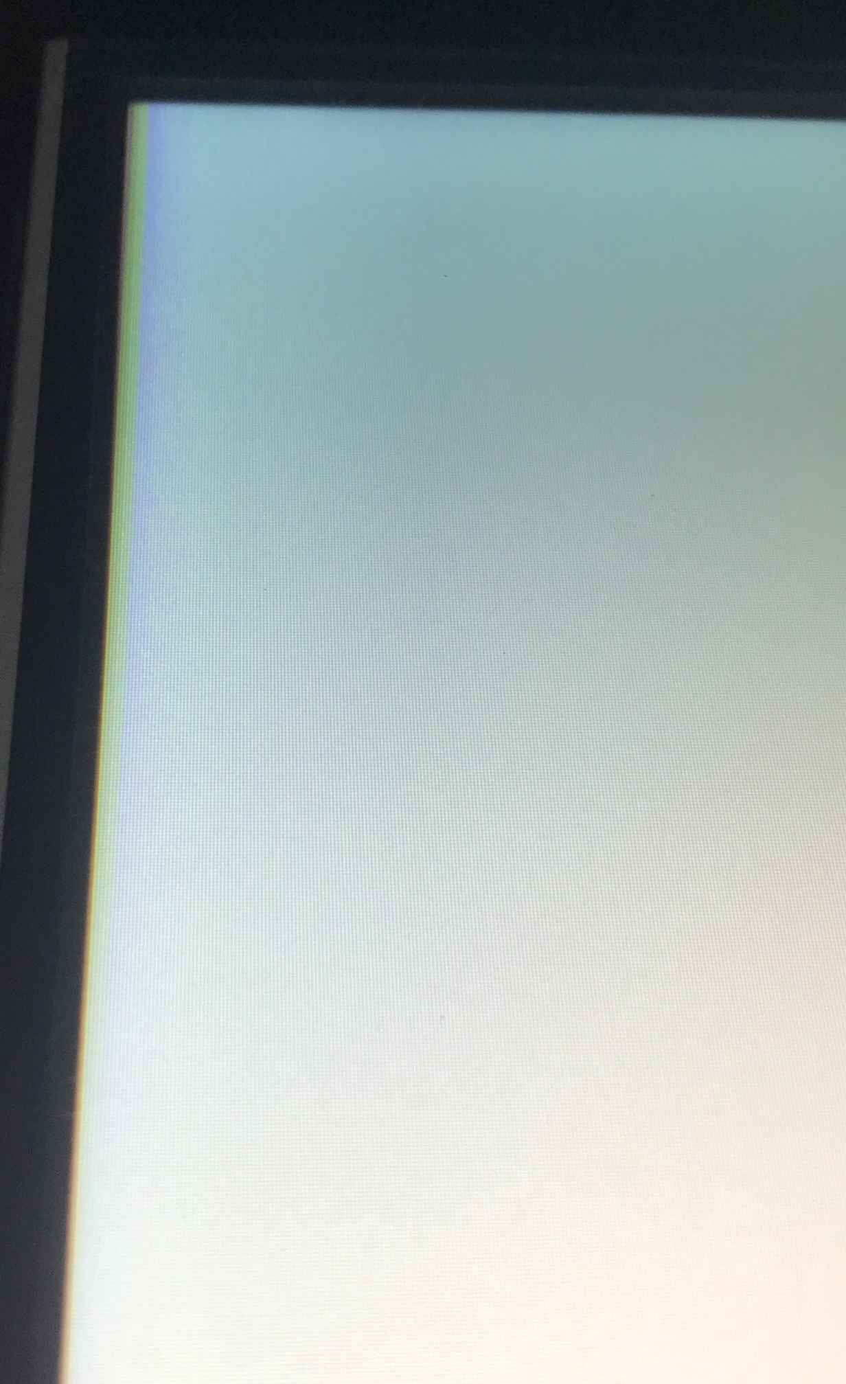

标题: 屏幕左侧有黄边 [打印本页]
作者: david-han    时间: 2020-2-5 10:26
标题: 屏幕左侧有黄边
MDV6822 V2.2驱动板(创能达),G190ETN01.0显示屏(友达)。屏幕左侧有黄边(其他位置没有),多块板子和多块屏互换有时有,有时没有。求大神帮忙
作者: david-han    时间: 2020-2-10 13:00
大神帮忙分析下:LVDS屏线、VGA线、驱动板程序、显卡驱动程序
作者: 白茶清欢besos    时间: 2020-2-14 11:37
有板换块板试试,有可能接头处有问题
