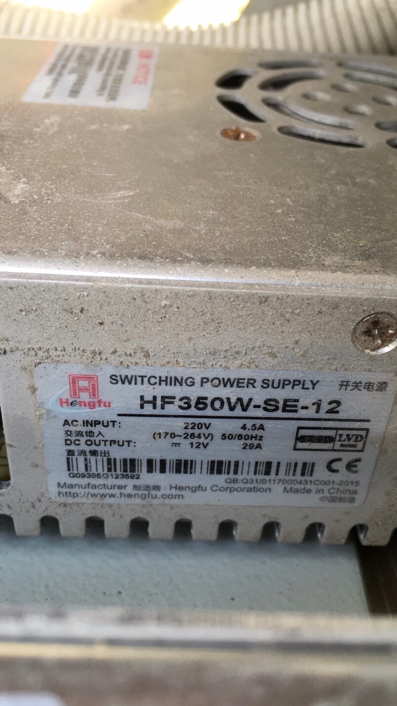

标题: 衡孚HF350W-SE-12开关电源维修经验分享

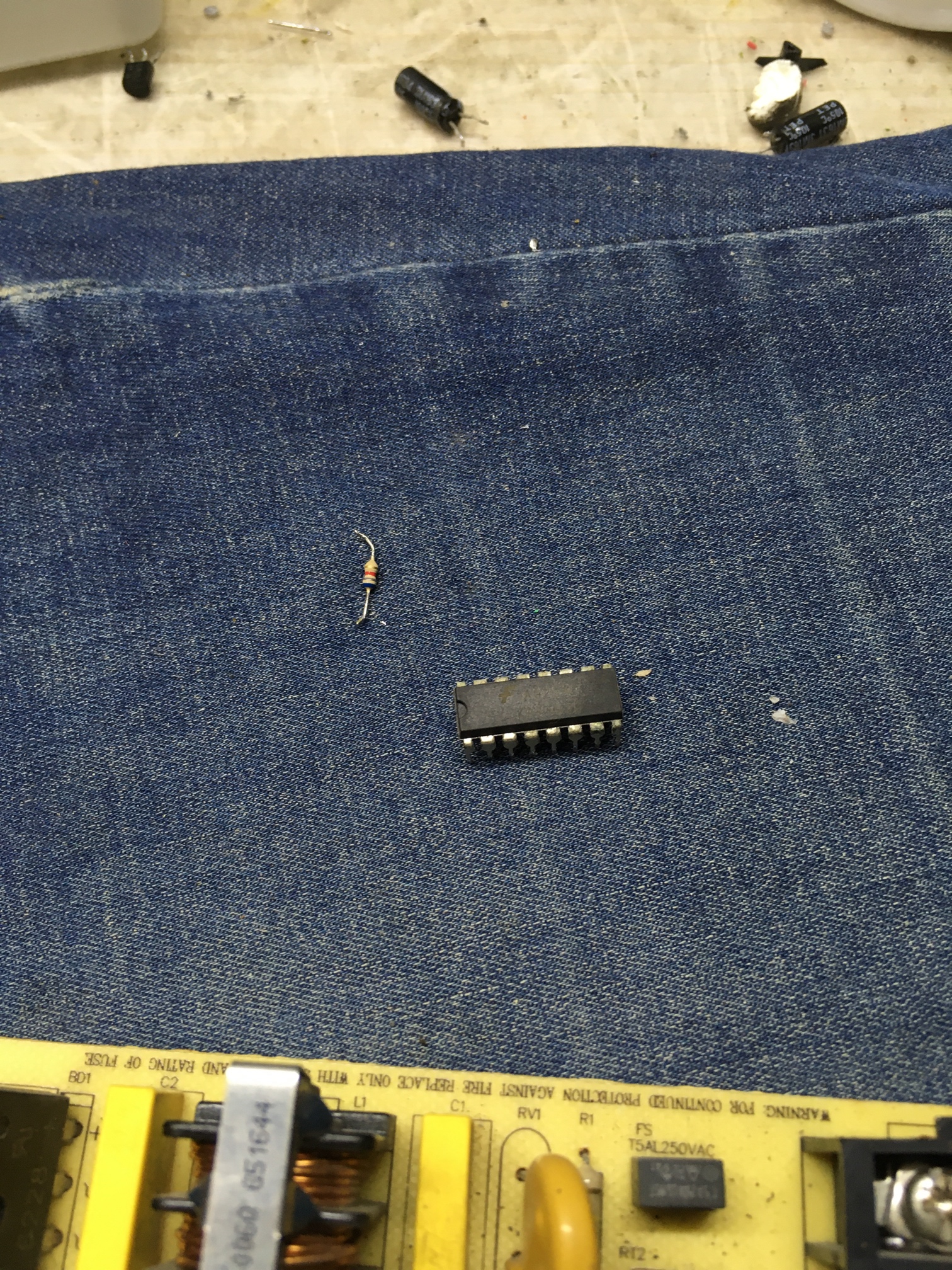

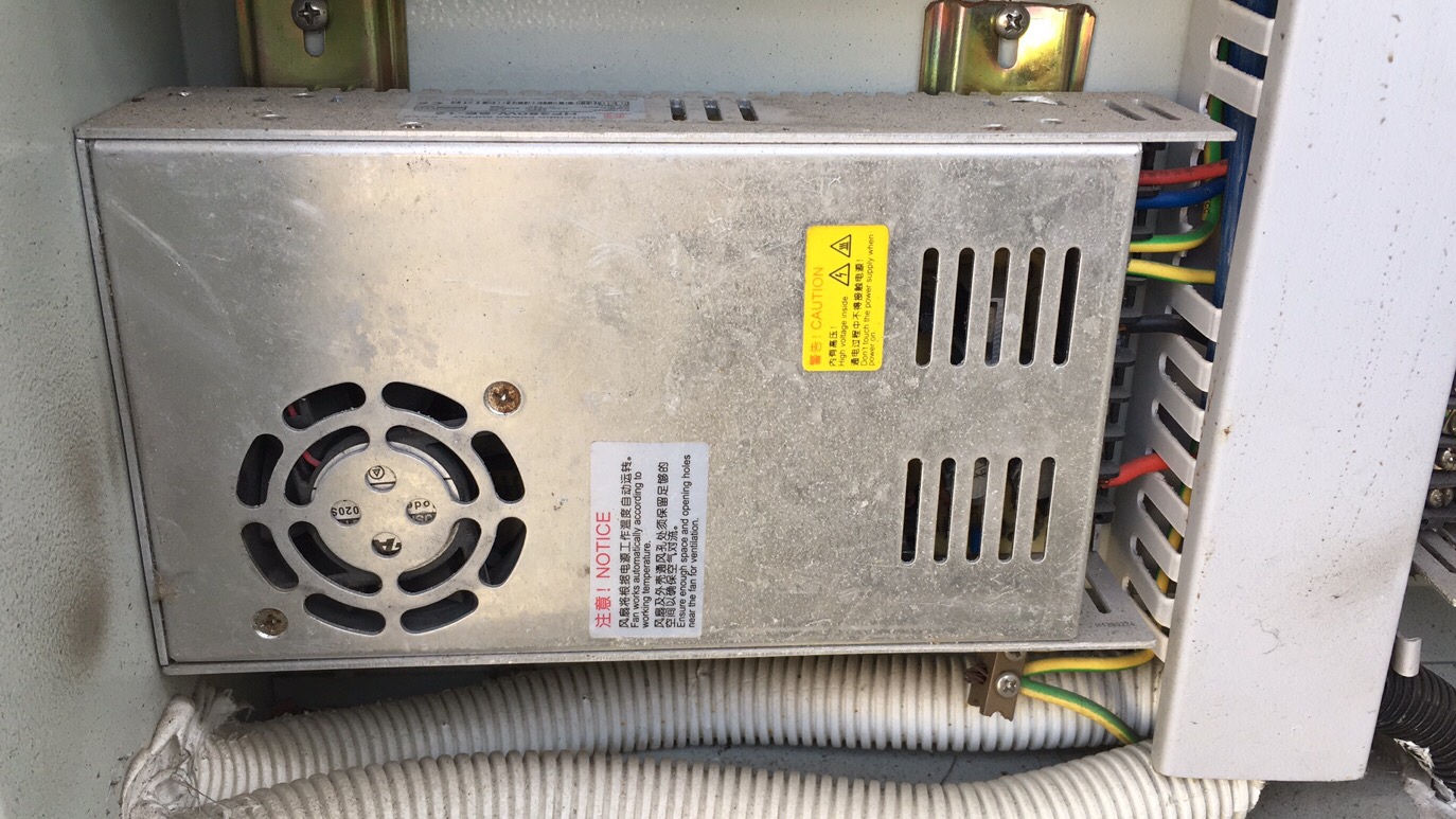

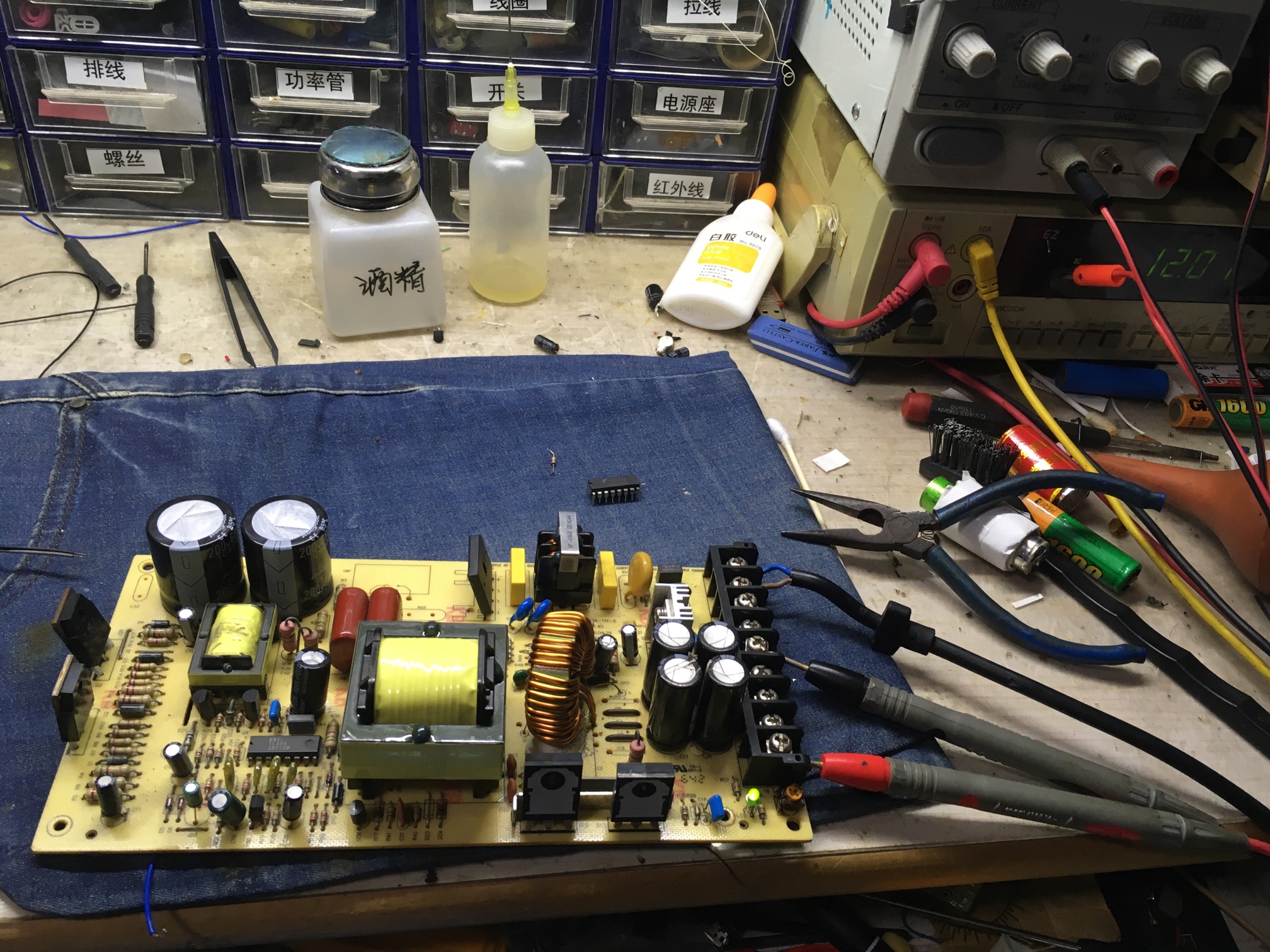

故障现象:此电源为广告LOGO电源,带负载时无输出电压,更换新电源后工作正常,将电源空载上电输出电压为16V左右但电压不稳定。

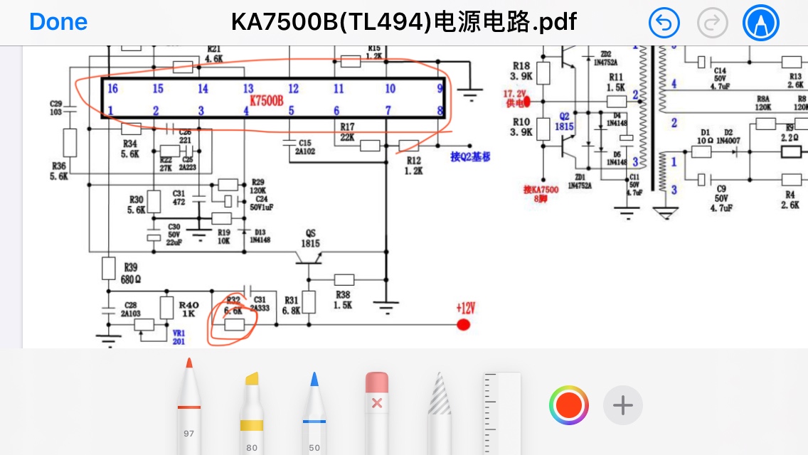

检修过程:参考电路图非本机图但IC及原理架构基本相同,电源通过QS(2SC1815)控制脉冲死区时间来稳定输出电压,检查相关的电解电容、电阻及1815未见异常,试更换KA7500测试电压稳定约16V左右,调节调整电位器最低只能调节到12.9V仍然偏高,试检查调整电位器上拉电阻发现R32电阻为10K(色环标称6.8K),更换后将电位器调节到原来位置输出基本电压正常,仔细调节电压为12V,空载试机半小时很稳定。
