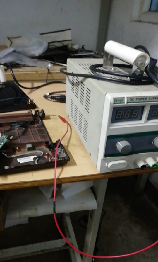

HP4411S这款机子好像有个适配器侦测脚,侦测不到电压不会出主供电。
我用稳压电源给笔记本供电笔记本无待机电压,不能开机
没办法测电流
求高手解决
针头那个脚供的19V,另外负极从其他地方输入的

买一个转接头吧,HP头子里面有电阻分压
作者: slg1342010    时间: 2020-2-3 12:11

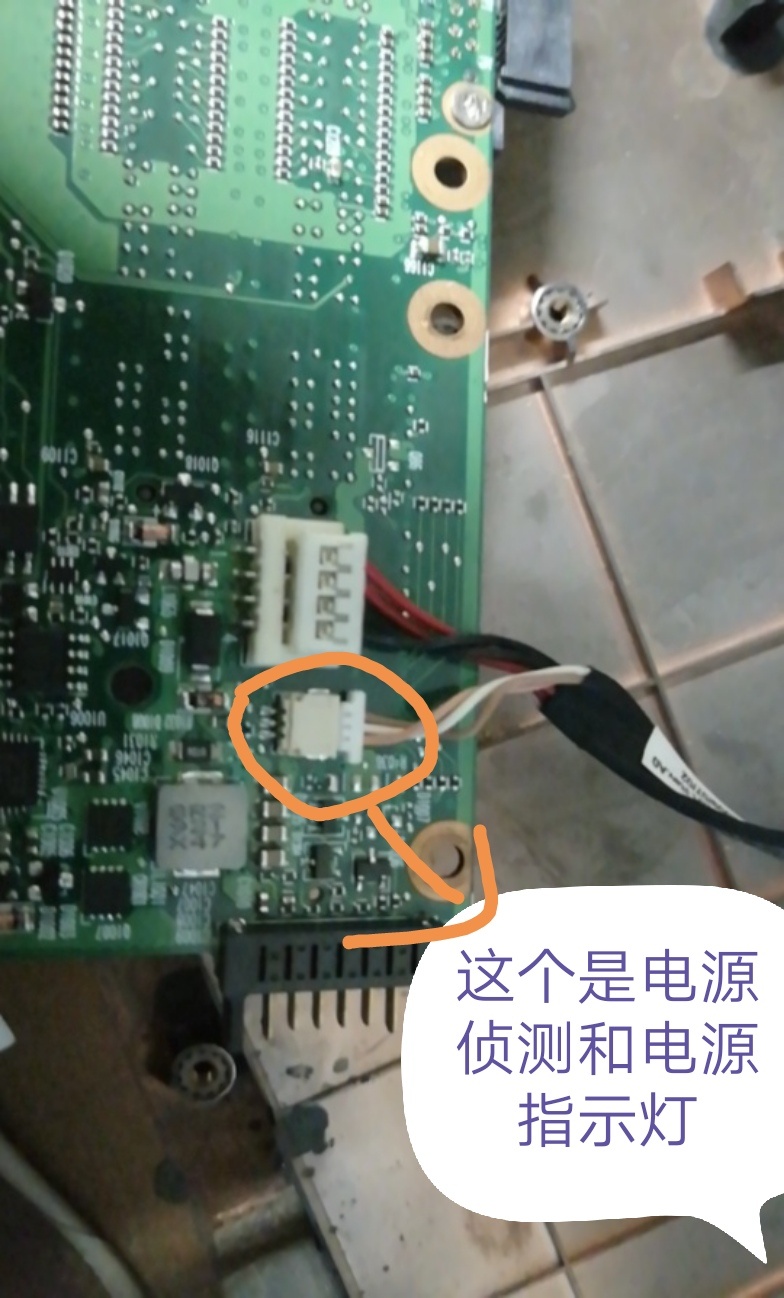

我好像弄明白了,HP4411S的电源适配器供出二路供电,一路通+VADP,另一路到LIM_SIGHAL的电源侦测
作者: slg1342010    时间: 2020-2-3 12:15
作者: slg1342010    时间: 2020-2-3 12:16
麻烦高手看下我说的对不?
作者: lajidong    时间: 2020-2-3 13:11
你没有HP电源转接头吗?买一个啊。或者自己做一个

谢谢,今天中间针我供了19V电,不会烧坏元件吧,我后来插上适配器试了,有主供电和待机电压,应该没烧坏元件吧?
作者: 山高人为峰    时间: 2020-2-3 18:42
是哪个意思, 楼主理解对的

机子本身就不触发吗,如果连待机都么有,可以用原装电源适配器先修公共点和待机吧。
