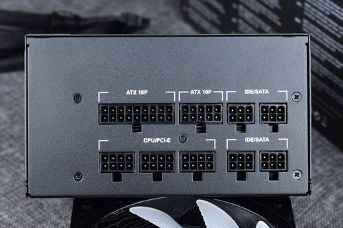

作者: 张圩联想电脑    时间: 2020-2-15 05:46
本来换个电源解决的事最后都得换主板,救活了一大批电脑维修人员和主板厂商,这是好事。
作者: 1210351965    时间: 2020-2-15 23:47
惠普,戴尔,联想,宏碁台式机都是这种接口了,联想的直接就12V进主板,省了5VSB

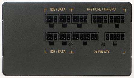

其实全模组电源早就已经是这个接口了,插座早已经准备好了,就等着改线了
作者: AZASR半月    时间: 2020-2-18 06:29
