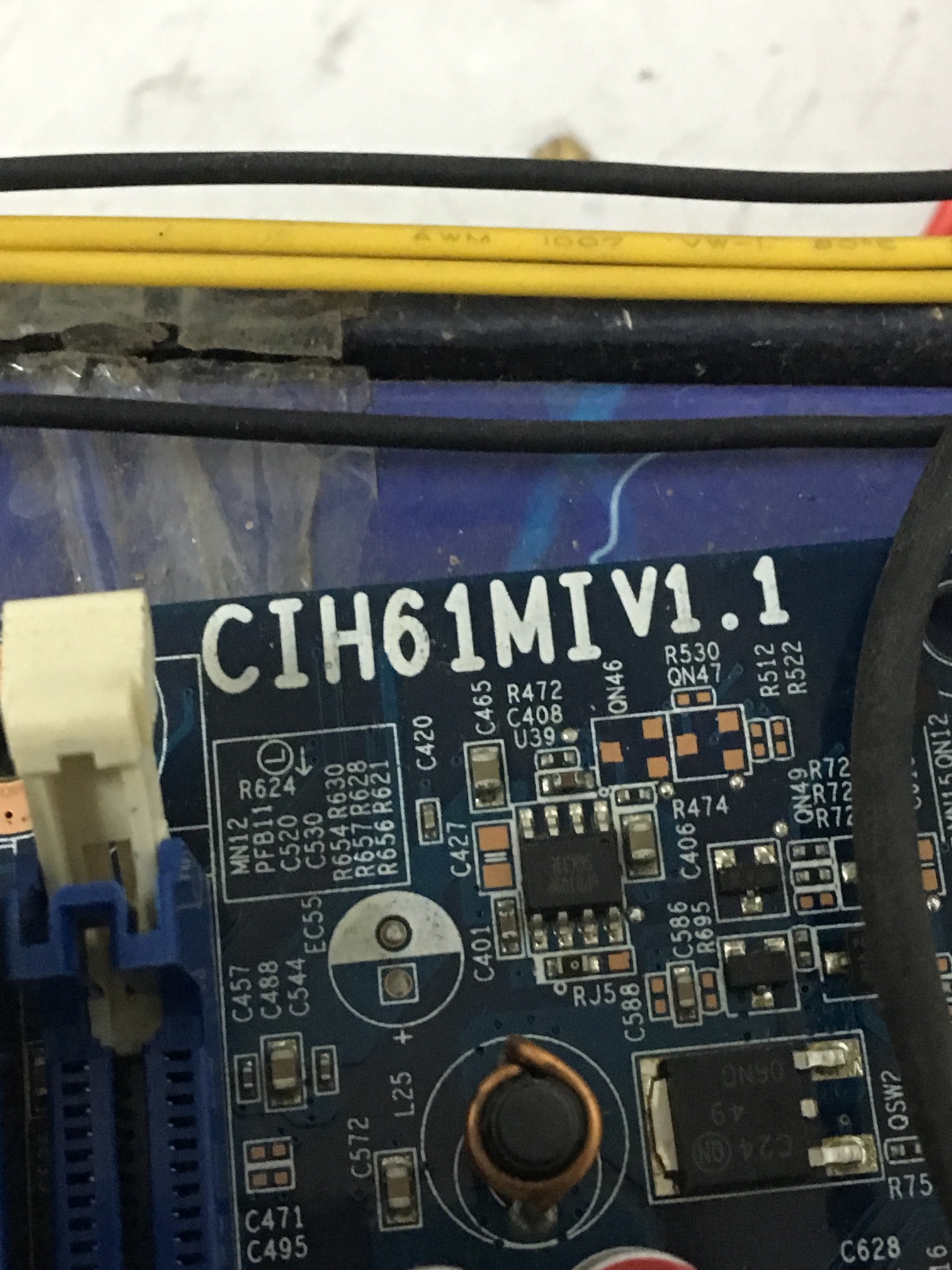

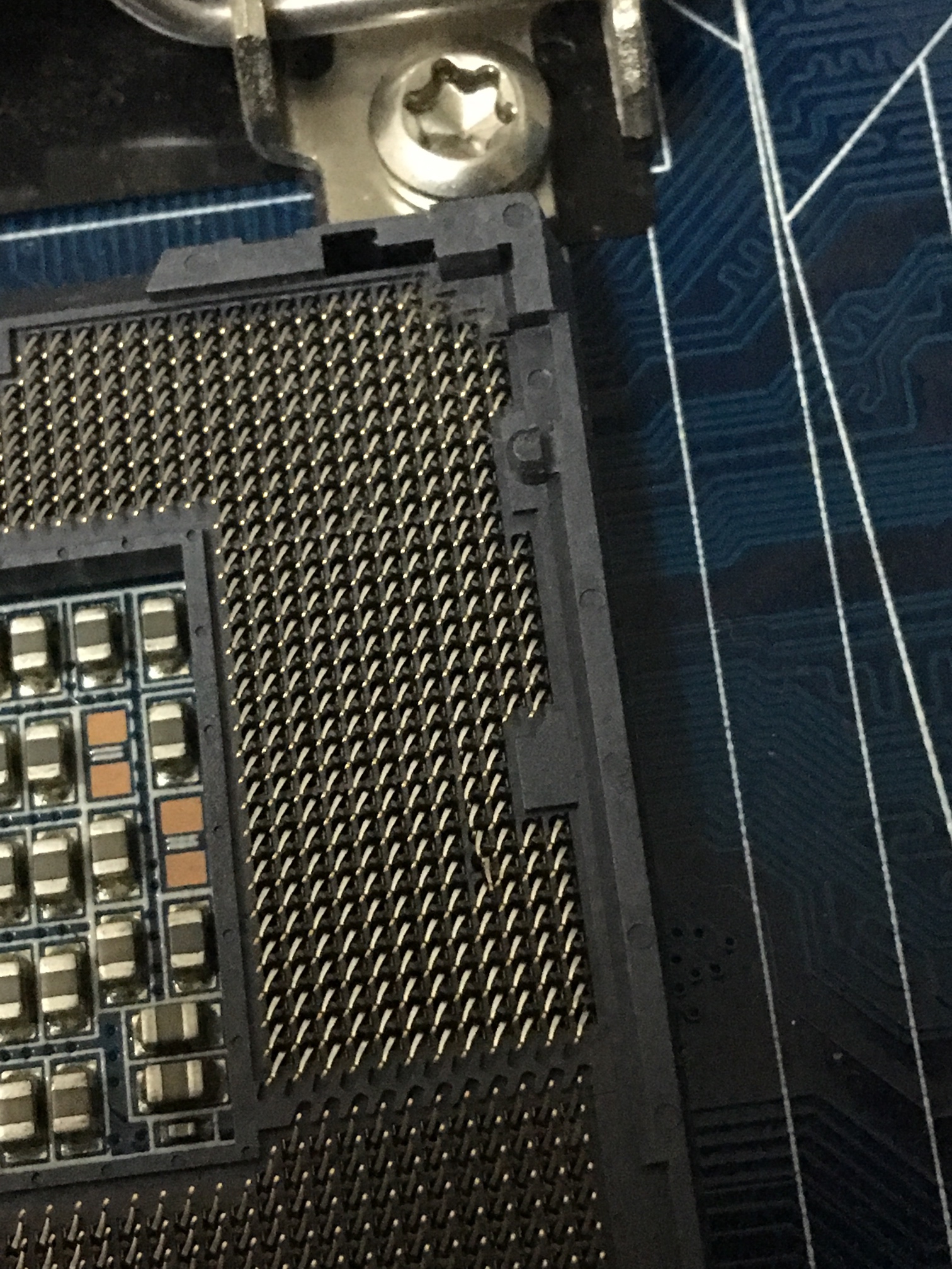

主板跑马掉电那肯定是bios问题了,刷好后右边内存槽可以用,左边的会报警,看了下cpu槽,针脚都歪了

我遇过,没断,较正下能用。比你这歪的多了,几处呢

找个尖镊子拨回来

这个针还是很好矫正的,就怕往上翘的那种,一下翘个180度。矫都矫不正。拿镊子去捏回去必断

换个座子把

我碰到过,修不好,只能换1151的座子

拨了一下还是可以用的

CPU座子针摆正内存槽就可以用了
