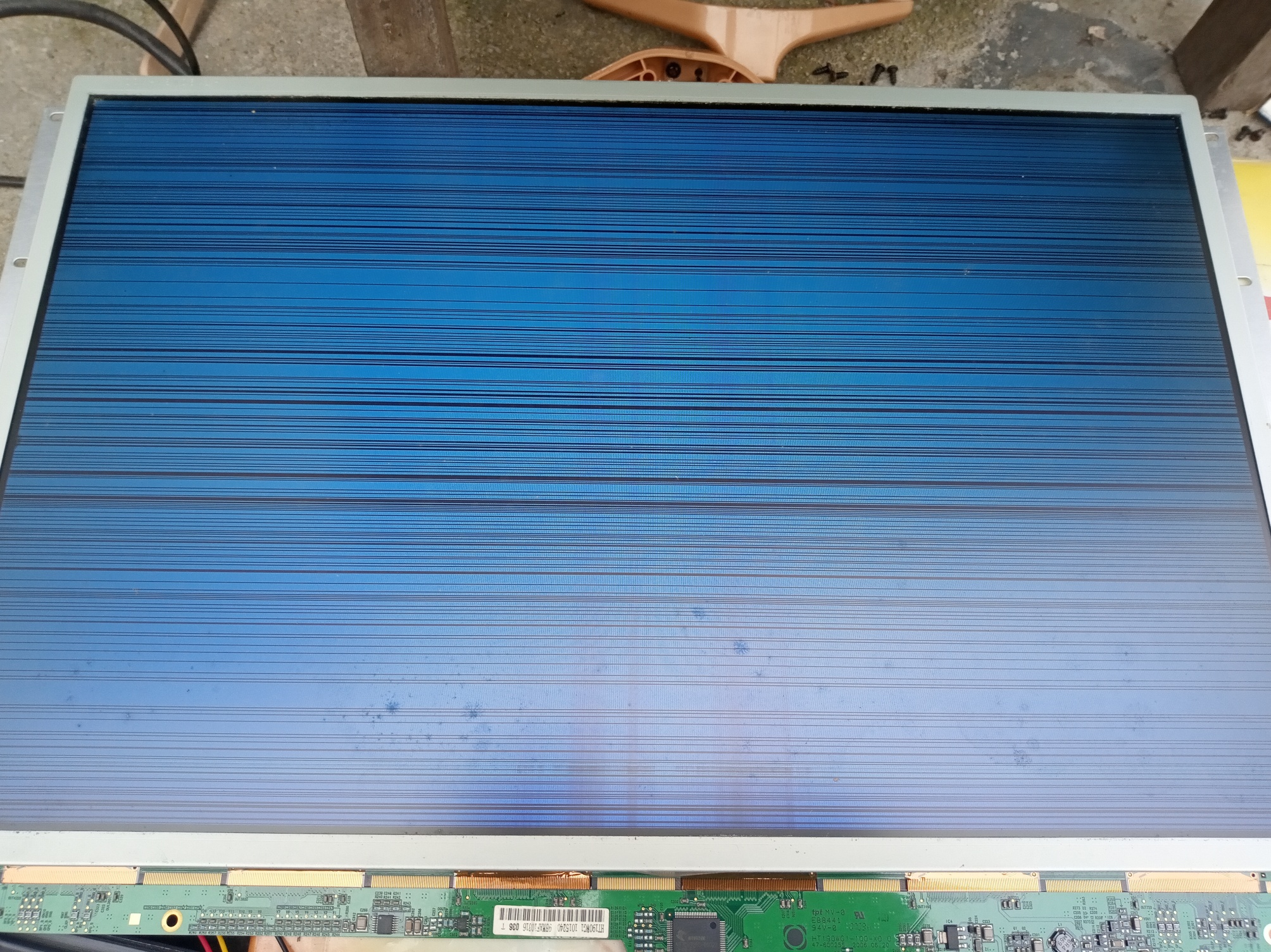

标题: 小液晶电视机满屏横线

怎么坏的
作者: 13788635461    时间: 2020-2-2 10:42
放着不用一年就坏了
作者: 13788635461    时间: 2020-2-2 10:43
各位大神,是不是屏坏了?
还有没有救
作者: lnkshao    时间: 2020-2-2 11:31
估计得压屏线吧
作者: 高山流水666    时间: 2020-2-2 15:16
擦擦屏线,不行的话直接扔给垃圾佬
作者: 钻石星辰---小王    时间: 2020-2-2 23:03
保管不当,估计受潮严重,生产工艺不到位,导致屏线氧化,拆开来清洁屏线,不行的话就难修了,
