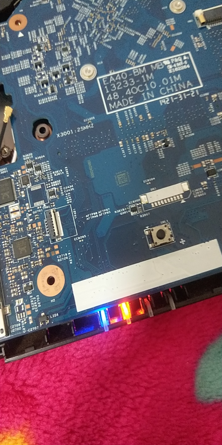

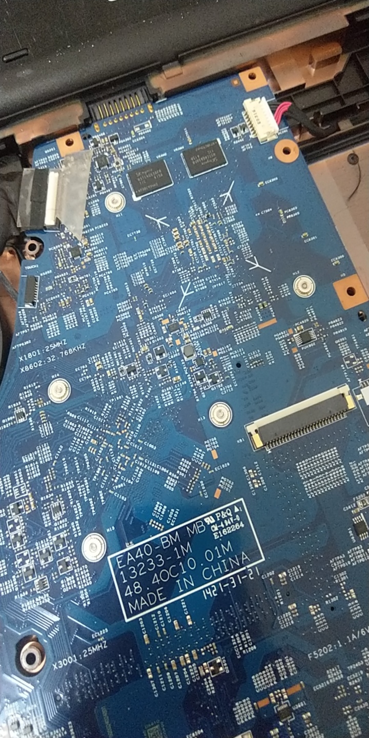

现在按电源键有反应了,风扇开始转,指示灯亮了,但无显示,按键无反应,外接VGA无显示,长按电源键可以强制关机,风扇停,指示灯灭,肉眼板无问题,求助从哪开始下手

基本的测量数据给出来,这样没发给你参考,三板斧刷bios再说

供电你测了嘛?内存CPU显卡平台复位?都没测?还是说你这边不是专门修板子的?

先换个内存试试  3代内存也有概率坏掉 排除后就查供电信号把
